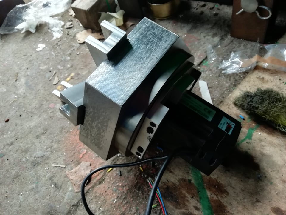

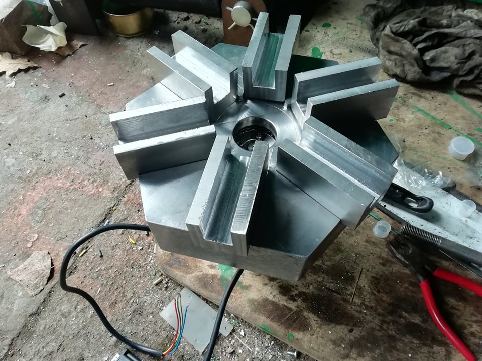

Post napisał: bartuss1 » 14 lut 2020, 11:34
Zastanawialem sie już czy z rewolwerówki nie wsadzić, ale nie, za dużo przeróbek. Już wolę wymęczuć to co zacząłem.
Wstępniacko przymierzyłem i łozysko i kostki, wszystko pasuje, teraz korpus owiercić i co nieco pogwintować.

Kamar Ty masz park maszynowy który pozwala na takie zabawy. Przeciętny przerabiacz który robi swoją 2-3 maszynę nie ma szans za 1800 zł zrobić rewolweru funkcjonalnością i trwałością zbliżonej do tego sautera. Nie chodzi mi tu o to że jest lepszy bo fabryczny, absolutnie nie ale o to że za 1800 zł rozwiązuje problem i działa, wolniejsze działanie trzeba przełknąć.

Post napisał: bartuss1 » 14 lut 2020, 17:34
DOHC pisze: Przeciętny przerabiacz który robi swoją 2-3 maszynę
Nie sobie i nie 2 - 3
Co do parku tokarz na zlecenie na cnc wsio robi za pare stowek, ze swoich mam w koncu i bula i brothera, ale moja tokarka tez zostanie zcncowiona. Tu nie chodzi o park bardziej o przemyslenia własne i rysunki. mase częsc tez mam cięte laserem z dokladnoscią do dychy (laser wiecej nie wydoli)
Glowica jak sie sprawdzi, bedą i następne. Tym bardziej że ze wspomnianych wczesniej przekładni mam 3 takie same, tylko ze 2 pozostałe akurat pojdą w 5 osiowki, jedna do podwieszenia głowicy a druga do uchwytu z kołyską.
Tak czy śmak, tych rozwiązan było już ponad setkai wsio lata. No ale co najwazniejsze w tym wszystkim, to budując nowe ustrojstwo, to zabawa przednia. W ch przemyśloeń i rysunków.
