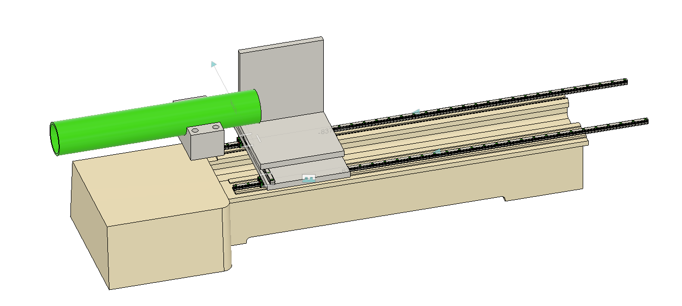

Rutyna :) Ja mam na weekend temat co się tu kiedyś przewinął ale nie mogę znaleść - gwintowanie 3m rury PCV fi 160. Oczywiście zewnętrzny i wewnętrzny. I to jest wyzwanie :)

A widzisz :) I blokada i w obu kierunkach :) Oczywiście z wykrywaniem błędu .
Ale ja nowy temat to zaczynam tak :
