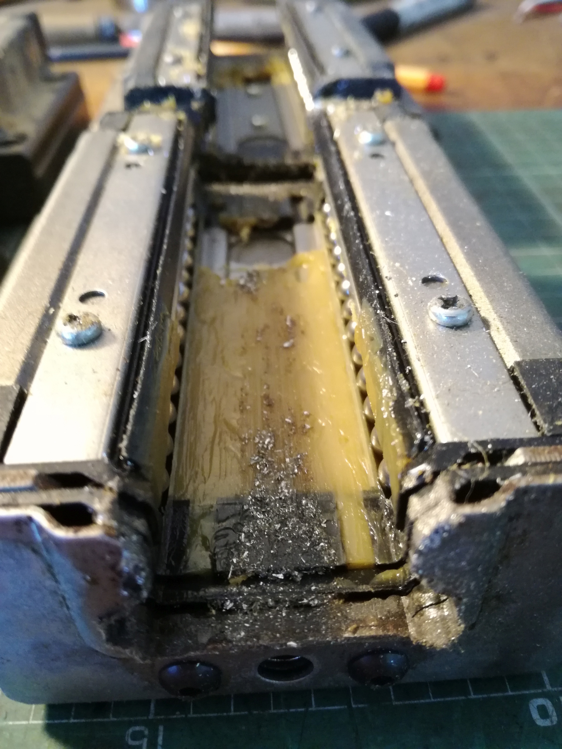

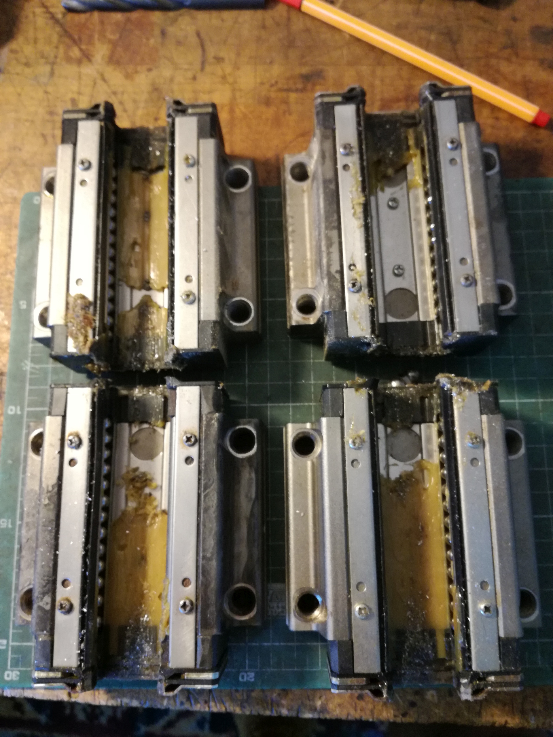

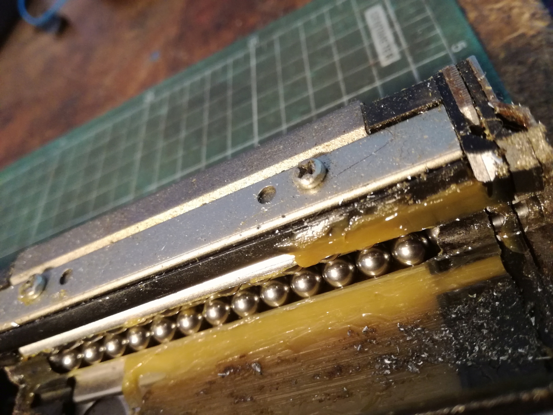

kamar pisze:Osłona to nic nie da. Najgrożniejsze są drobne wiórki powbijane w zaślepki śrub prowadnicy. Fabryczne są g. warte. U mnie już za póżno,
Mam podobne spostrzeżenia, poniżej podsyłam zdjęcia wózków które pracowały we frezarce dosłownie dwa dni. Pomimo podwójnych uszczelniaczy i metalowych zgarniaczy dobrze widać ile wiórów dostało się do środka i którędy, prowadnice nie miały powkładanych żadnych zaślepek.
To o czym wspomina kolega 251mz to jest świetny patent pod warunkiem, że jest dobrze zrealizowany. Rexroth powszechnie stosuje go w swoich produktach i ich szyny są specjalnie wyprofilowane pod takie paski.

Problem nie występuje w prowadnicach montowanych od spodu, nie ma tam przelotowych otworów i wiórki się nie zbierają.
Technika montażu takich prowadnic i uciążliwości z nią związane to już inny temat...

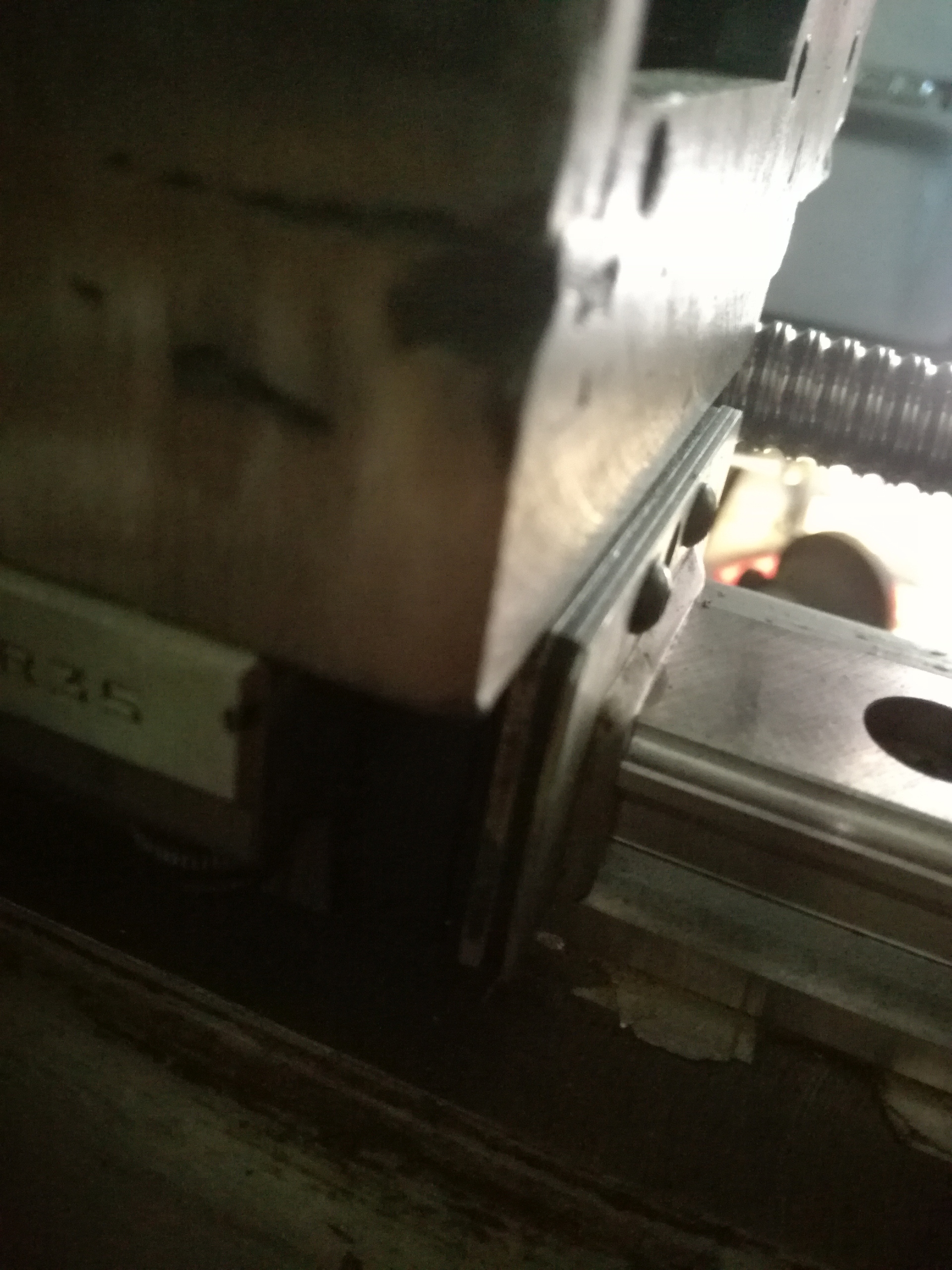

Post napisał: kamar » 23 paź 2019, 11:35
Dodatkowe zgarniacze i zalepki robią robotę na TUC-u wiec rewolwerka też dostała profilaktycznie.
Wózki NSK są bardziej wrażliwe od Hiwinków na syf i czas był chyba najwyższy :)

Miałem obawy, ze Tuc na wózkach straci sporo na sztywności a tu miła niespodzianka :)
