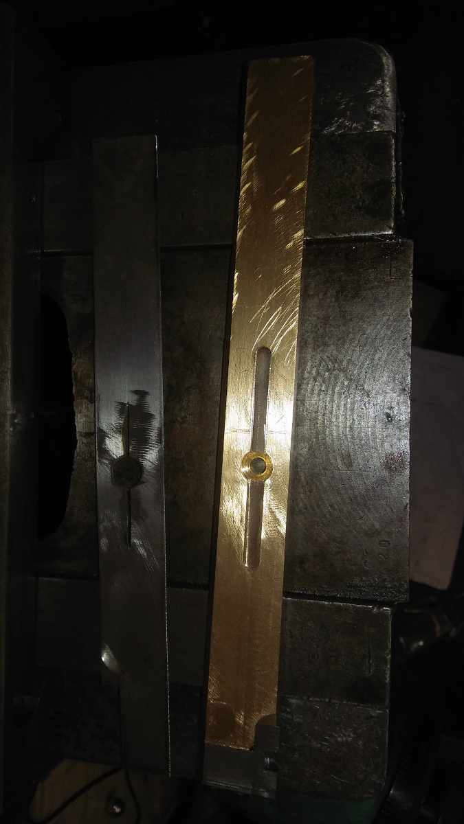

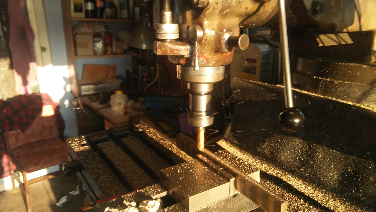

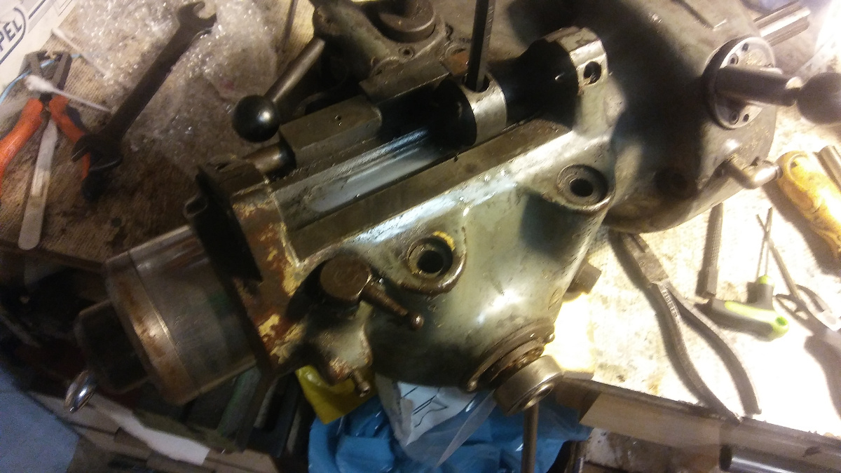

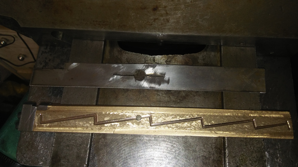

Trochę się ruszyło w temacie.

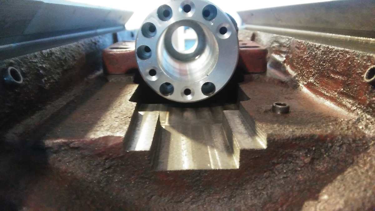

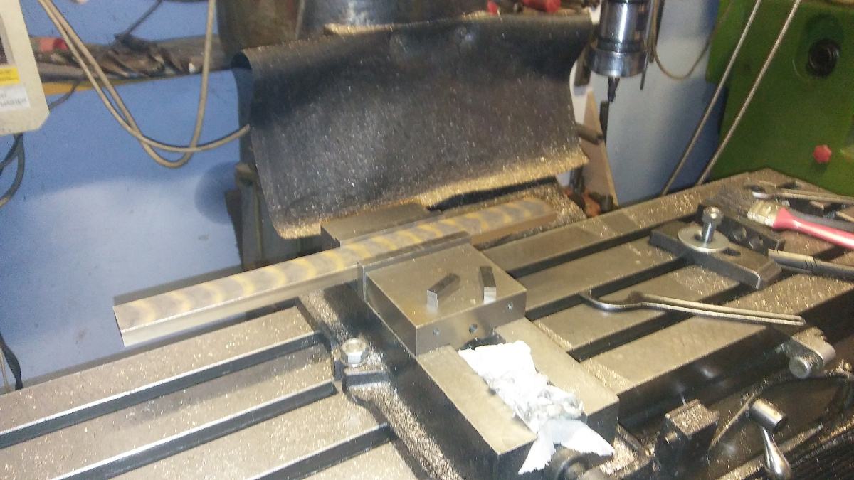

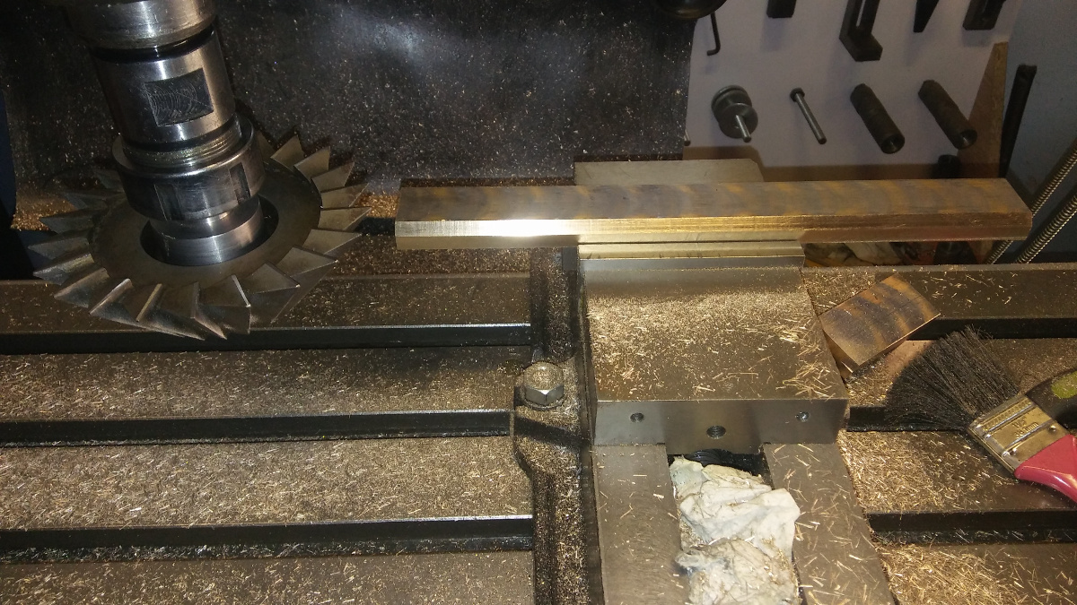

- Najpierw wziąłem się za dorabianie klina, ponieważ oryginalny był na tyle cienki przez moje poprawki i dodatkowe frezowanie jaskółek.
Postanowiłem zrobić go z brązu. Poniżej kilka fotek jak mi to wyszło. Niestety kanalik na śrubę regulacyjną uległ rozgięciu (za mało mięska z tyłu zostawiłem) i musiałem dorabiać stalowy insert. am jeszcze zastrzeżenia do jego geometrii, ponieważ jest delikatny luz nawet po silnym dokręceniu (tak około 0.02-0.03mm), a oprócz tego znowu musiałem dawać podkładkę, ponieważ zrobił mi się znowu za cienki
(muszę zostawiać więcej naddatku uwzględniając późniejszą obróbkę typu skrobanie lub szlifowanie. Generalnie tragedii nie ma ale jakoś ogromnie mnie to drażni i już zamówiłem kawał żeliwa (tym razem już nie brąz) na nowy klin. Mam jeszcze pomysł aby wyciągnąć klin z drugiej frezarki i (klon Bridgeporta) sprawdzić jak on bedzie się sprawował. Być może jeśli kąty jaskółek są te same to przynajmniej będę miał odpowiedź w sprawie owego luzu.

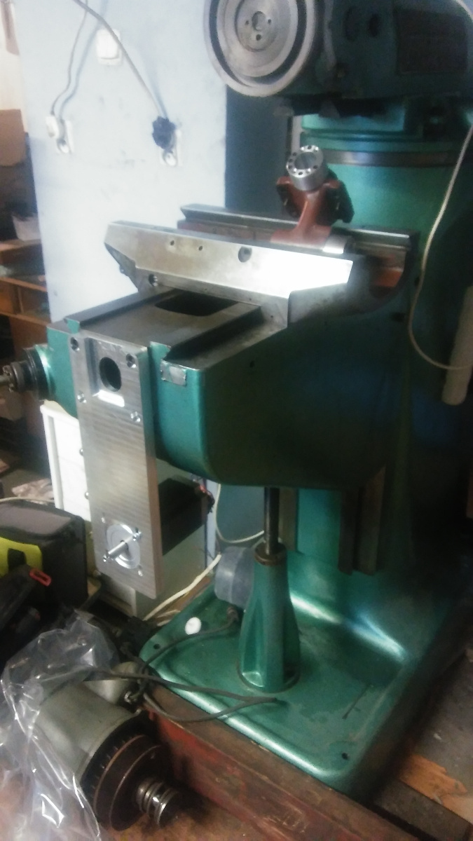

Oto nowe zdjęcia i filmy z frontu:

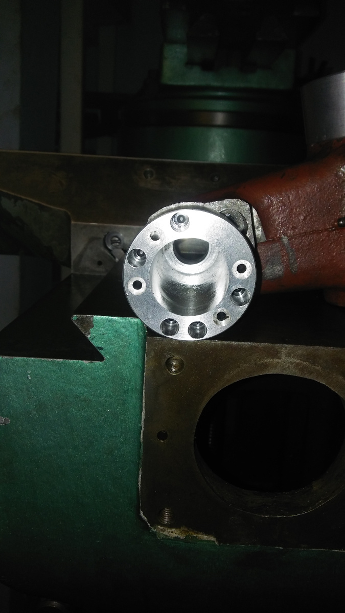

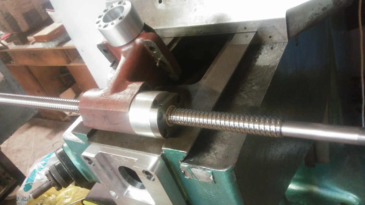

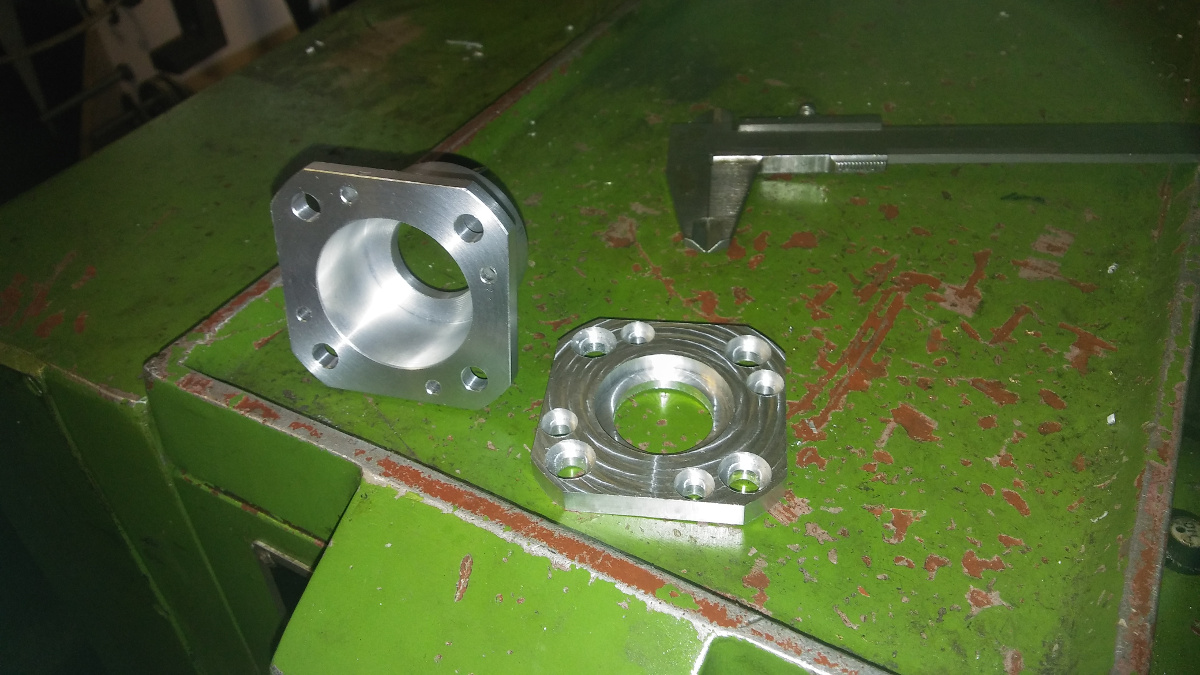

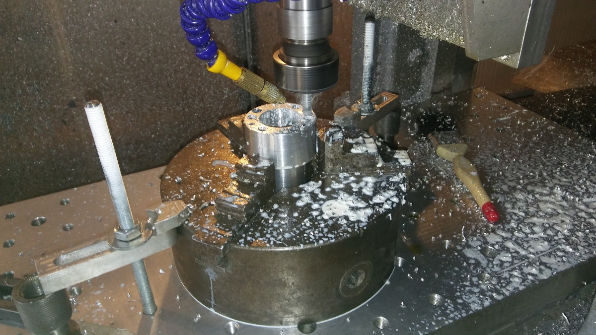

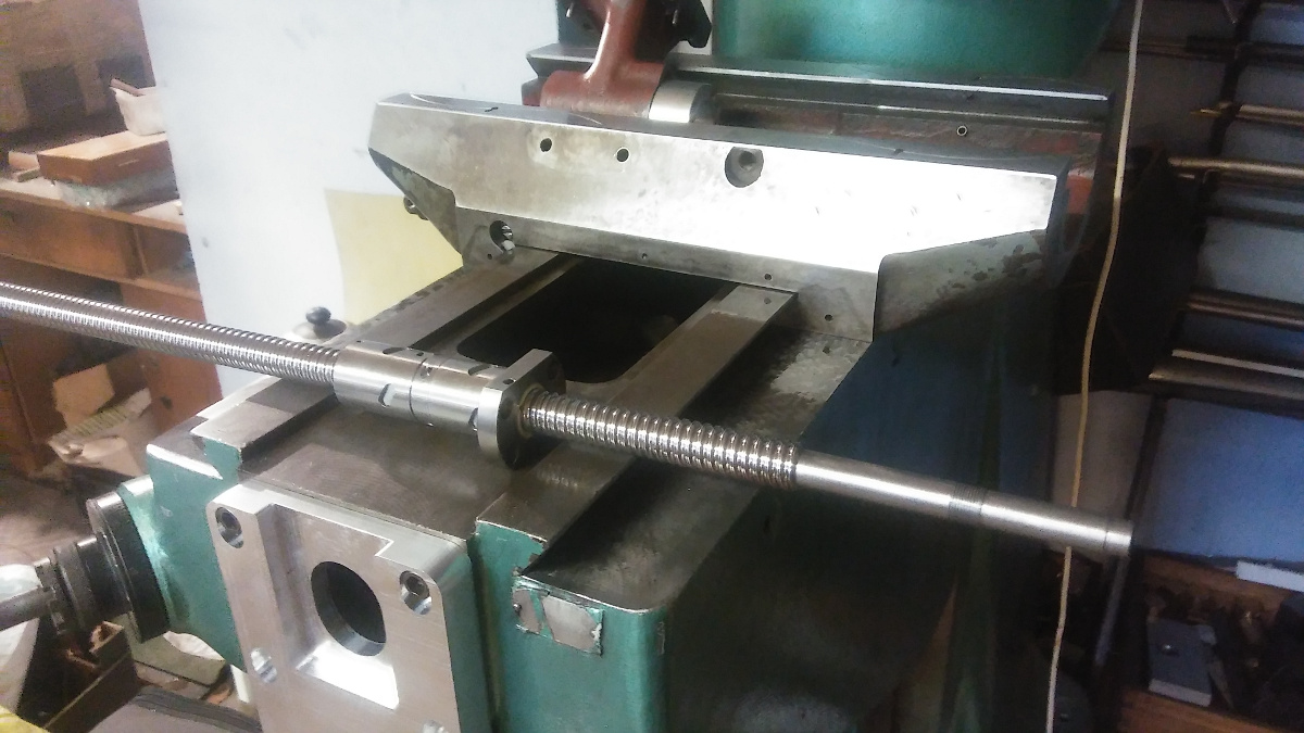

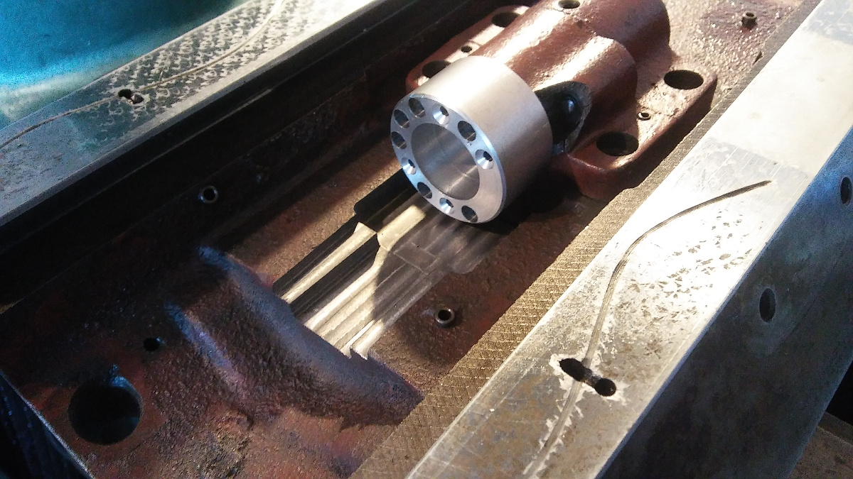

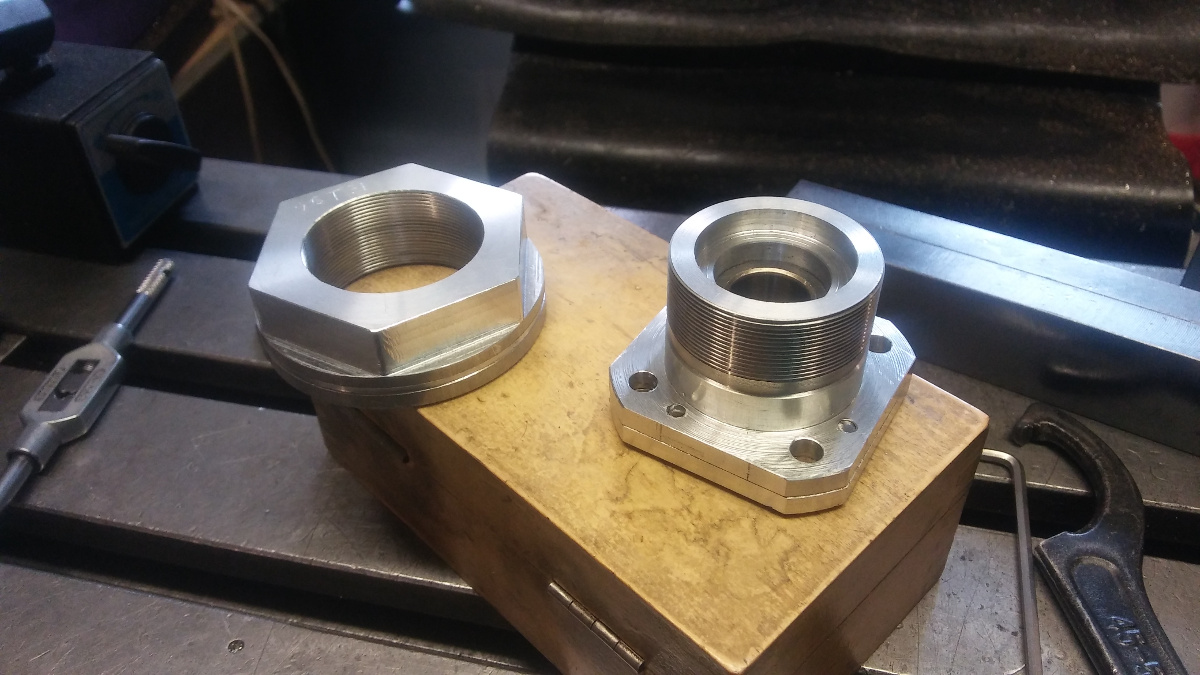

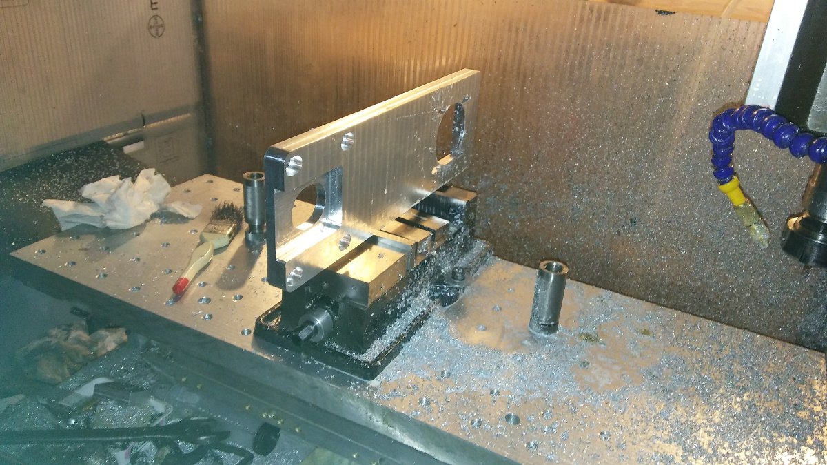

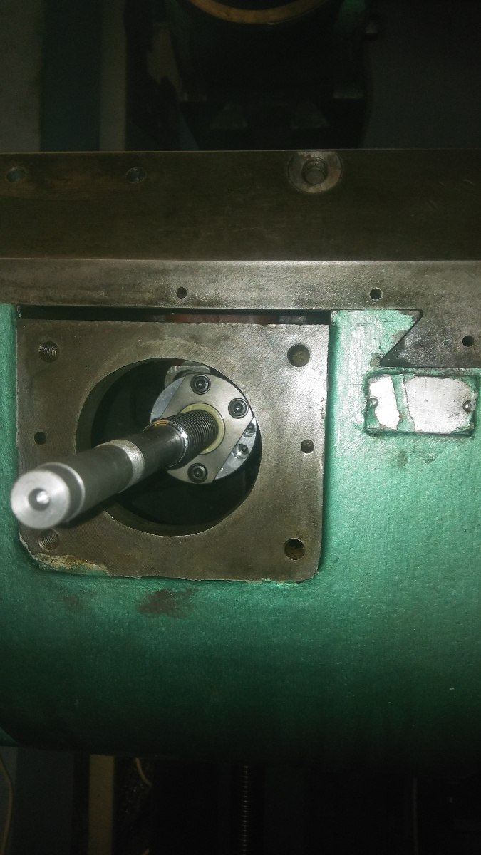

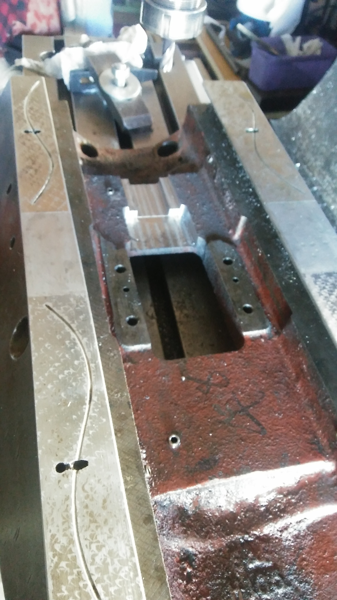

- Następnie przyszedł czas na mój tajny plan mocowania nakrętek śrub kulowych w oryginalnej obudowie Bridgeporta. Specjalnie szukałem takich nakrętek, które spełnią me założenia.
Ustawianie zera za pomocą specjalnie wytoczonego "przyrządu" o średnicy takiej aby wchodziła w oprawę bez luzu ale jednocześnie lekko co pozwoliło na sprawdzenie czy po dokręceniu śrub mocujących nie następuje przekoszenie.

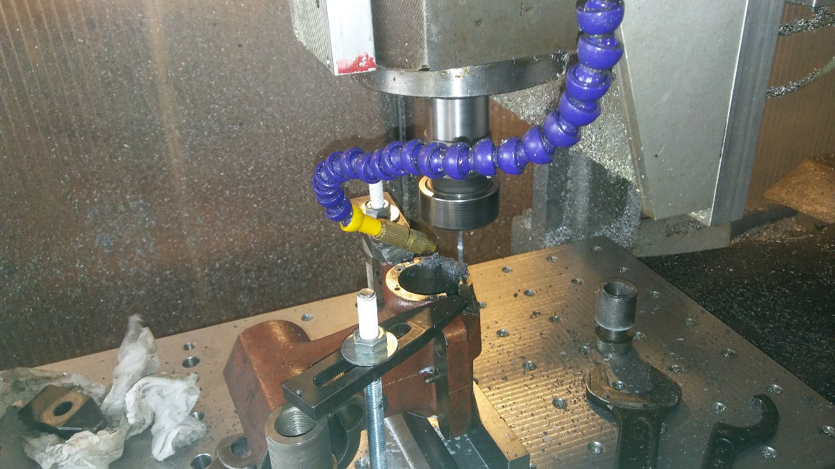

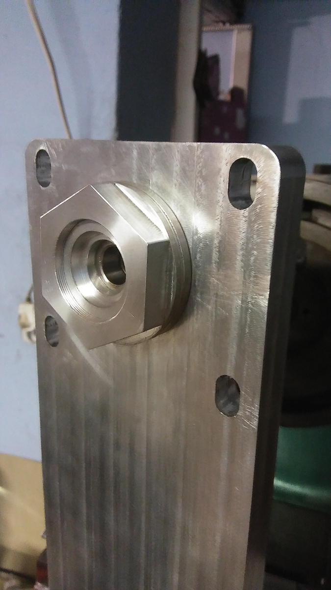

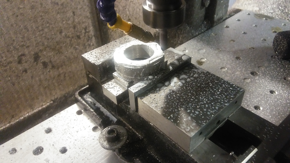

Wiercenie i gwintowanie pod śruby M4. Teoretycznie mogły by być M5 ale bałem się że osłabię ścianki i że otwory w przejściówce z aluminium na mocowanie nakrętki mogą kolidować z powyższymi.

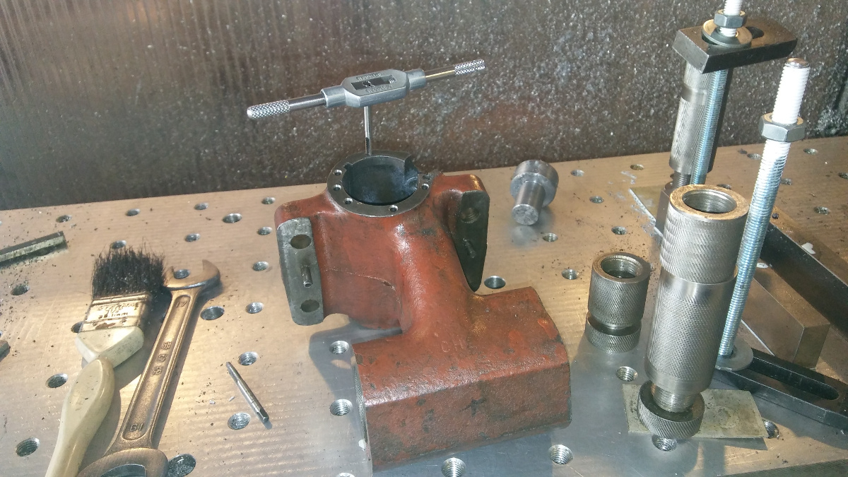

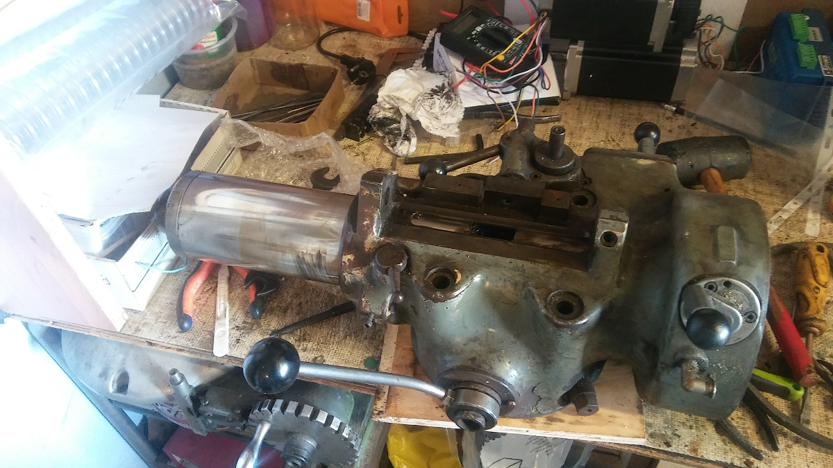

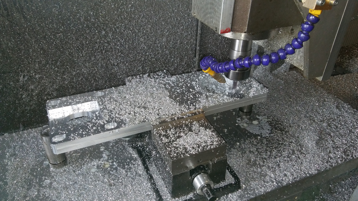

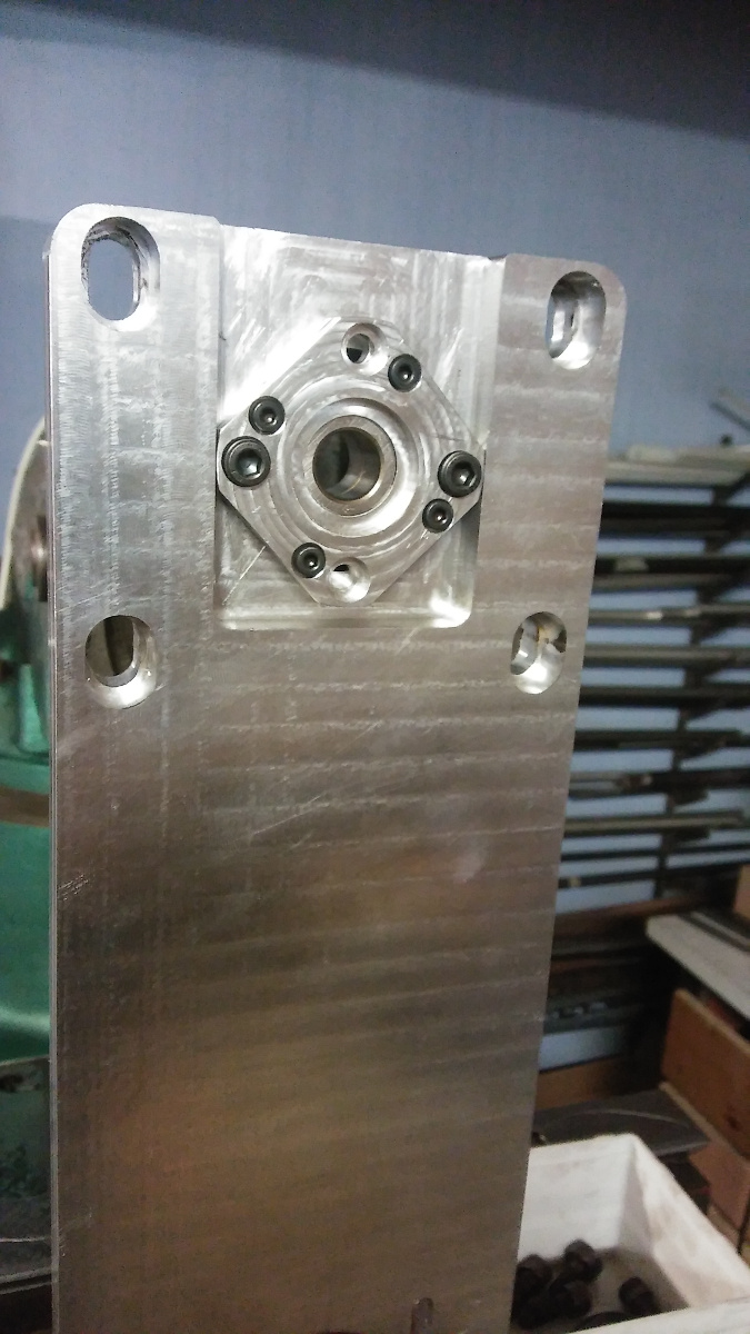

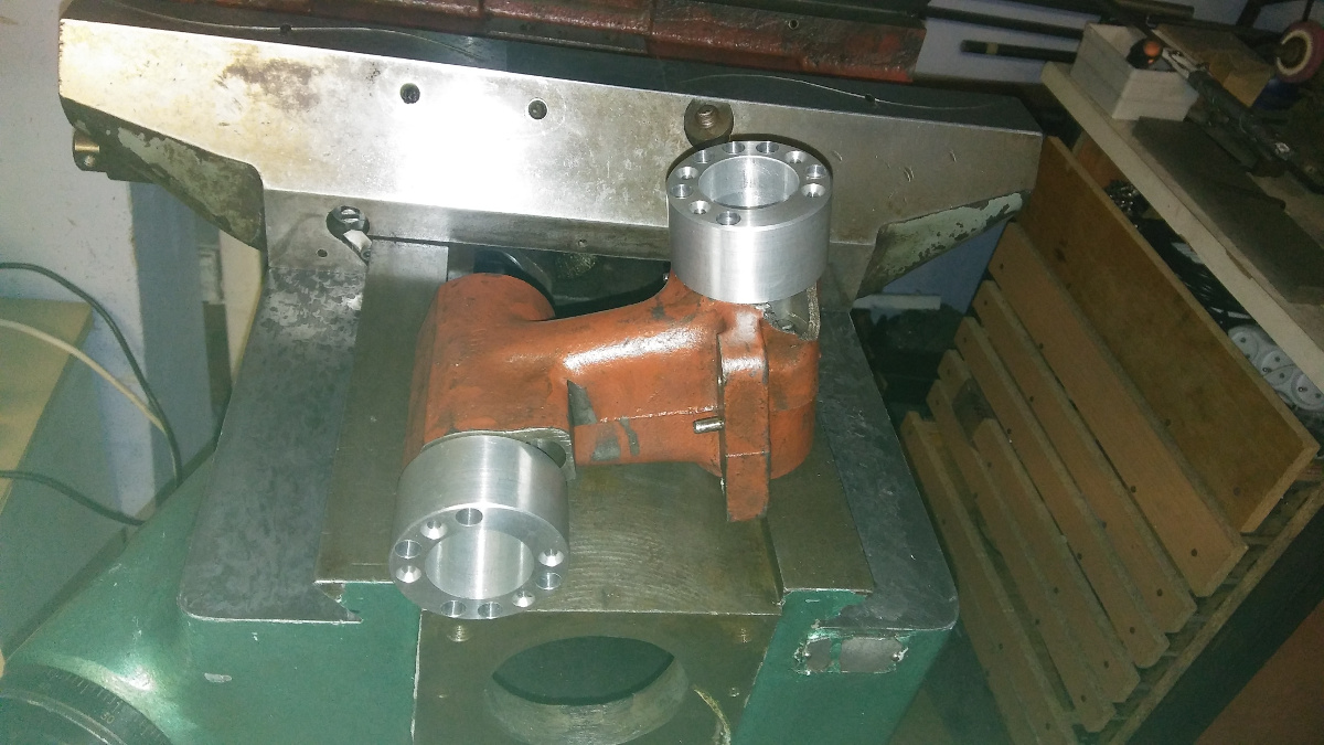

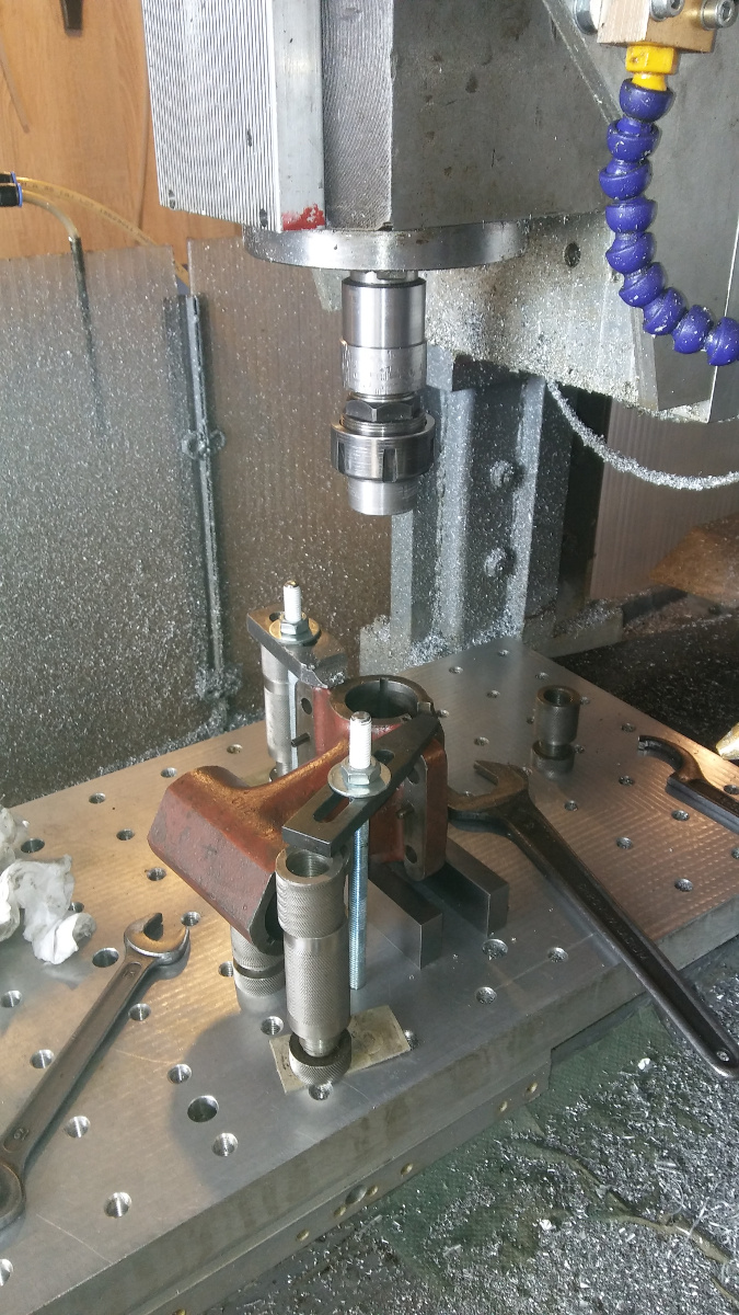

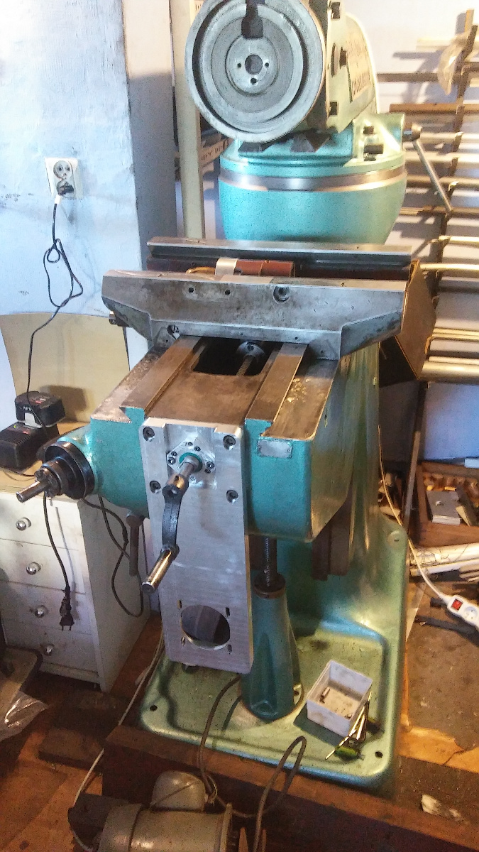

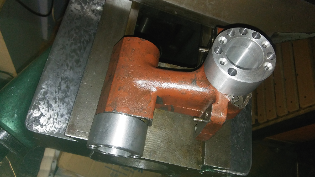

- Mocowanie silnika oraz blok łożyskujący. Nie wiedziałem dokładnie ile przesunęła mi się oś osi Y więc zrobiłem dość długie fasolki. Był to poniekąd błąd, ponieważ fasolka bloku łożyskującego uniemożliwiła mocowanie na 4 śruby. Blok zamocowany jest na dwie, a z tyłu dorobiłem nakrętkę do uprzednio wykonanego gwintu na bloku aby usztywnić blok i mieć pewność że dwie śruby wytrzymają.

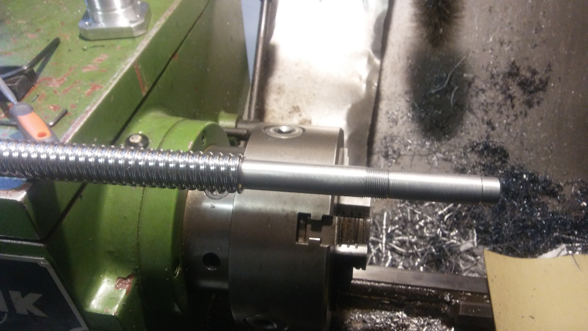

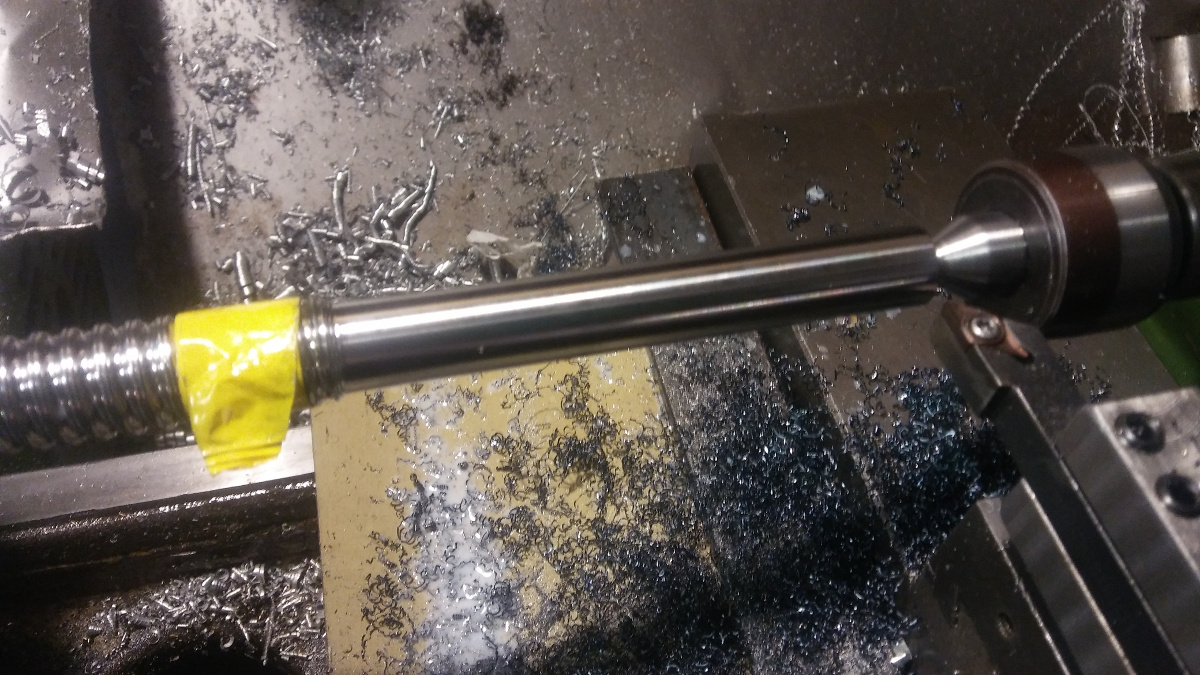

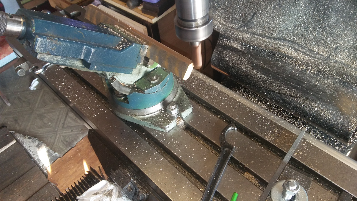

- Obróbka śruby kulowej. Kolega polecił mi fajną płytkę, którą można toczyć utwardzane materiały. Droga (ponad 60PLN/szt.) ale robotę robi:
No i efekty:
Korbka z chińskiej wiertarki jako napęd testowy

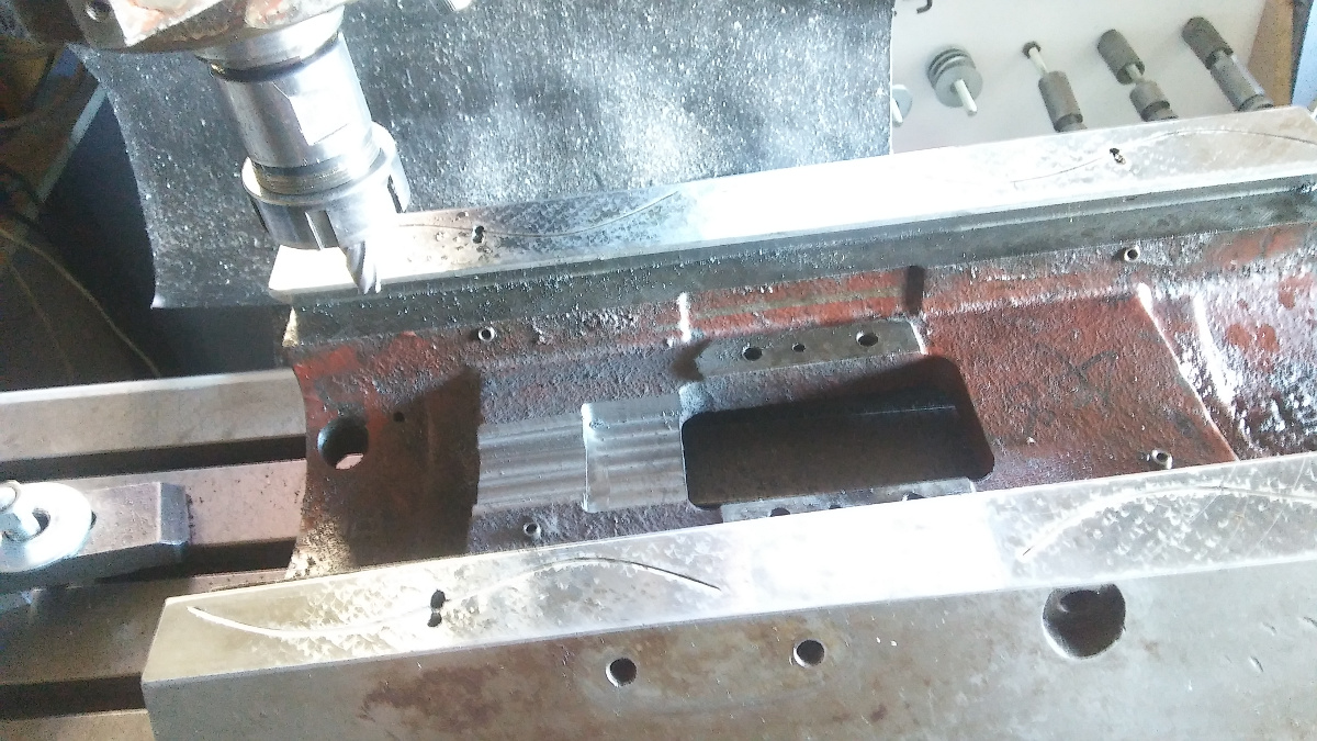

Musiałem też wyfrezować kanał aby zmieściła się oprawa osi X:
- No i testowe odpalenie osi Y. Ustawiłem na 5m/min (poszło niecałe 5m z racji jittera ustawionego wg wskazań komputera). Paski HTD 5M szerokości 15mm. Przełożenie 1:1 na kołach 40-zębowych.
Silniki 12.5Nm 7.8A
Sterowniki 2DM860 8.2A w peaku
Zasilanie 70 VAC tzn 100VDC (TRAFO 1.5KW 70V)
Do silników trzeba założyć radiatory ponieważ jak puściłem testowo na kilkanaście minut to się grzeją (co nie dziwi przy takim woltarzu).
Gubienia kroków nie zauważyłem. Zresztą i tak nie zamierzam stosować większych prędkości na G0 jak 3m/min

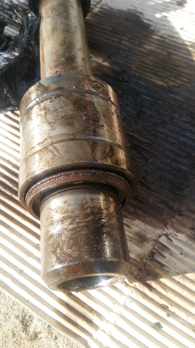

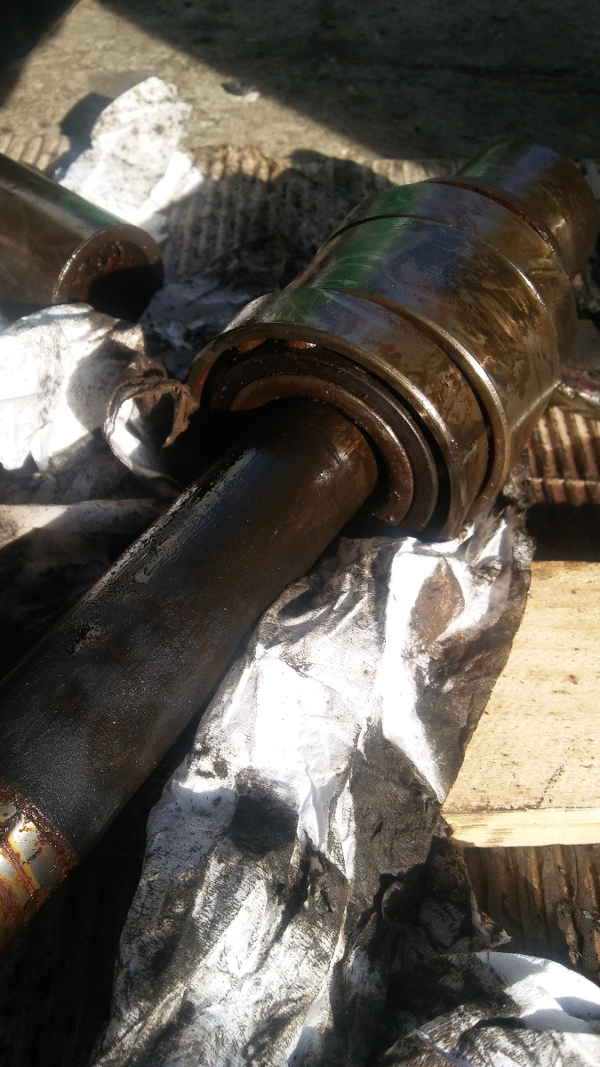

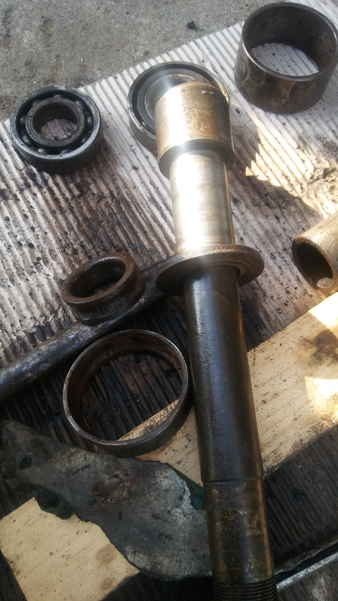

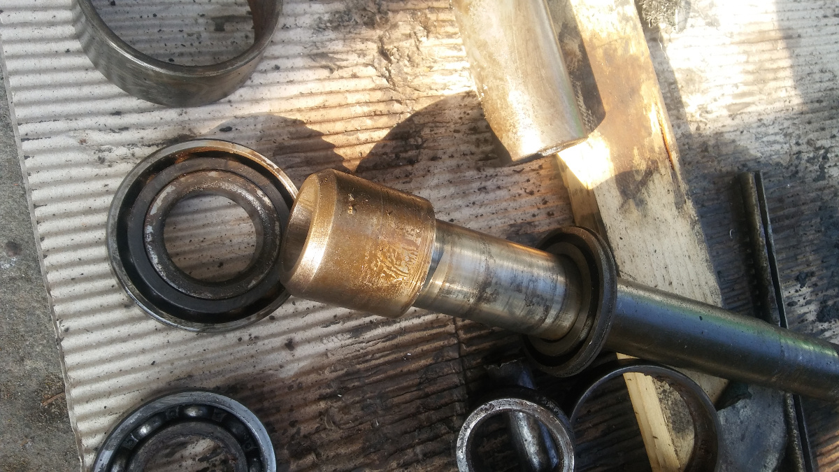

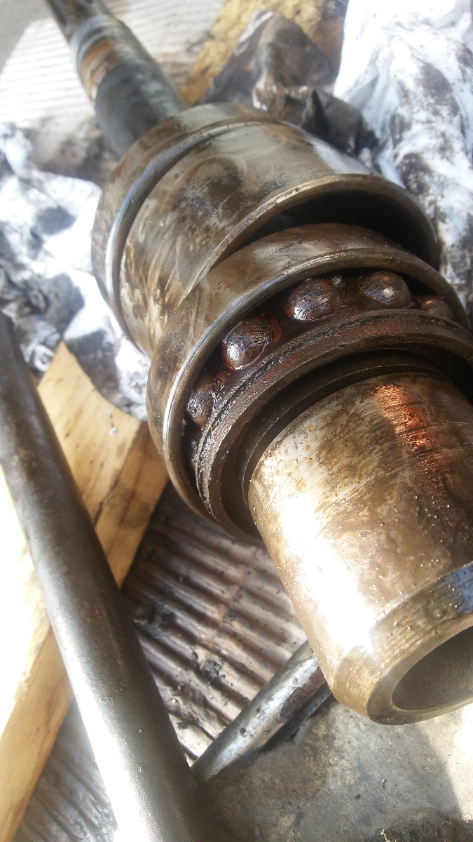

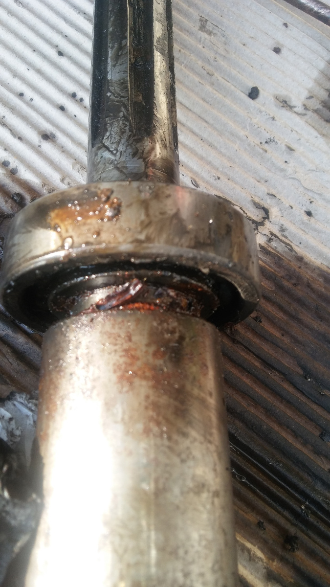

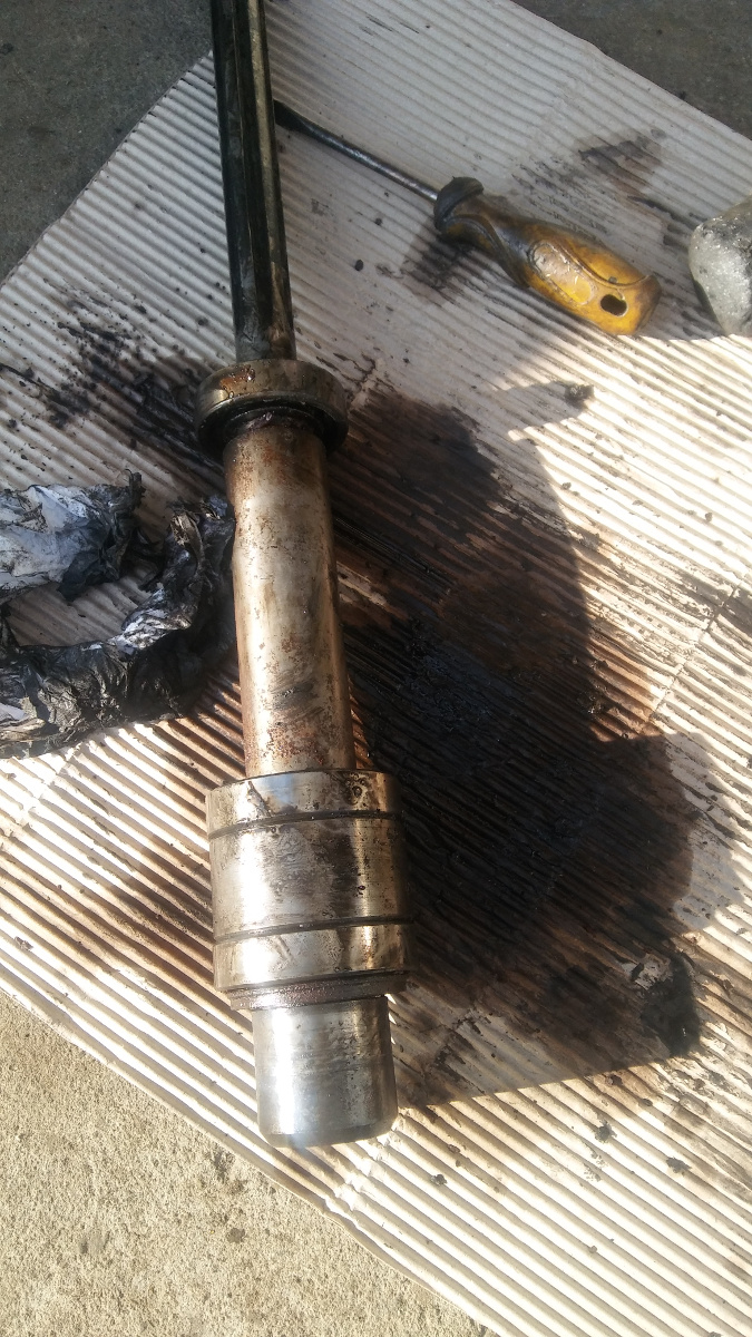

- Rozbebeszyłem też wrzeciono. Łożyska stanęły zespawane rdzą. Nowe łożyska 7207 A TB P4 już mam w domu (produkcja jeszcze czechosłowacka i nie są parowane ale za cena za jaką je kupiłem nie nastraja do narzekań, a nowe parowane i dobrej jakości są poza moimi możliwościami finansowymi więc wyboru nie było).
Kilka fotek wrzeciona:

Łożyska parowane kupowałem na aliexpress, podobny rozmiarowo komplet 3 łożysk za około 180zł? Jakość zadziwiająco dobra. W tym wrzecionie z tego co pamiętam są chyba tylko dwa łożyska parowane i jedno kulkowe zwykłe, więc powinno być jeszcze taniej.
