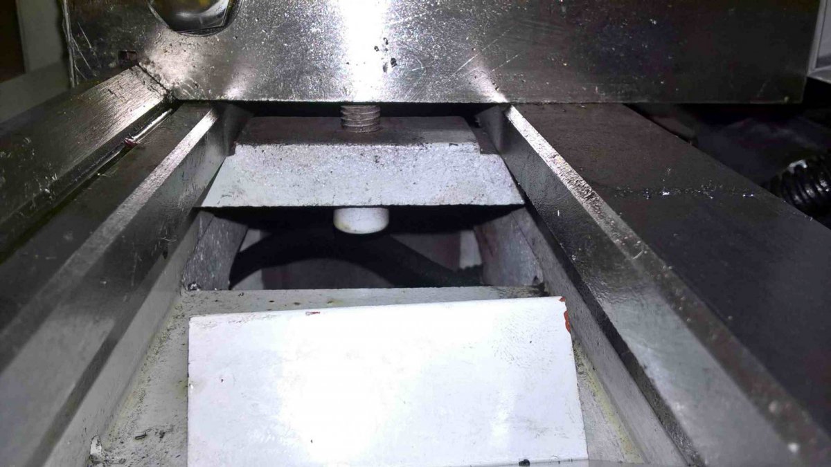

Mnie zastanawia osadzenie wrzeciennika na "Tytanie 520". Czy się mylę, czy wrzeciennik powinien przylegać całą powierzchnią do łoża ? A jaskółka powinna tylko blokować przesunięcie na boki.
