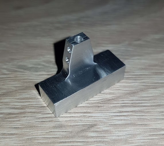

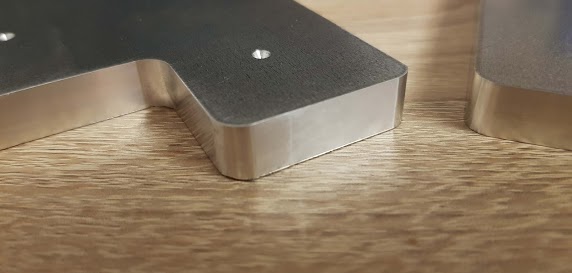

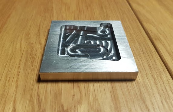

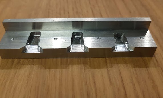

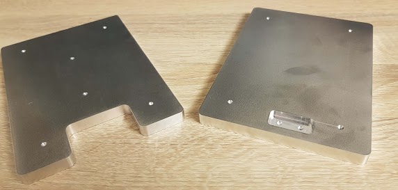

Bardzo dziękuję wszystkim za pomoc i wypowiedzi. Frezarka działa i zaczęła już coś dłubać:
K.I.S.S - Keep it simple stupid!
adam Fx
- Posty: 5580
- Lokalizacja: Gliwice
Re: Frezarka stalowa 400x350x150 - ocena i pomoc w projekcie
Świetna robota !

Ten polietylen to tak mniej więcej ze 3x więcej mógłbyś posuwu dołożyć
Imadlo widzę masz kozackie, taki docisk śrubą pod kątem 45 ° dobrze i pewnie mocuje detal? Pytam bo lada chwila zabieram się za obróbkę ruchomej szczęki do swojego imadła DIY i szukam najlepszego rozwiązania.
