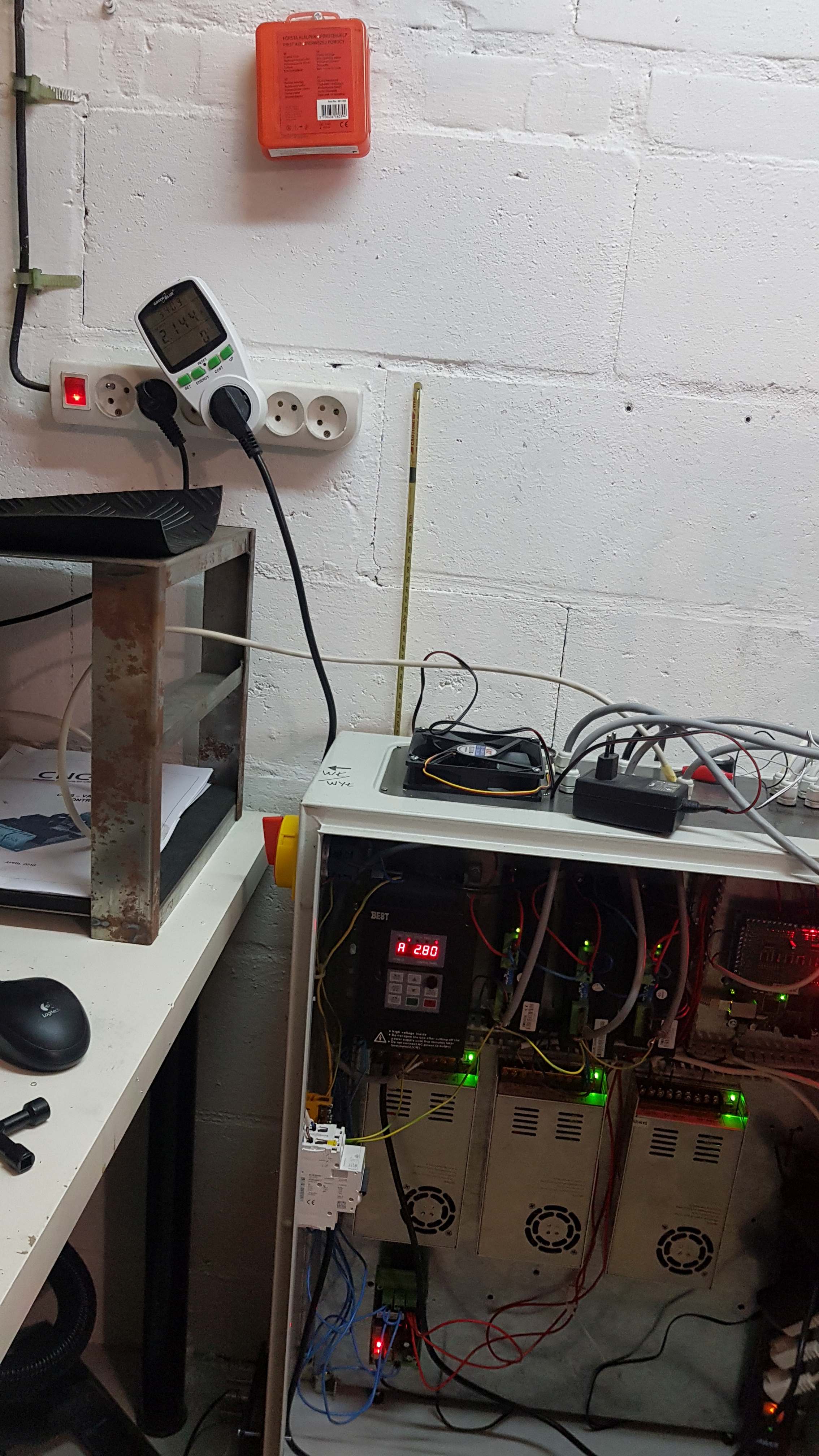

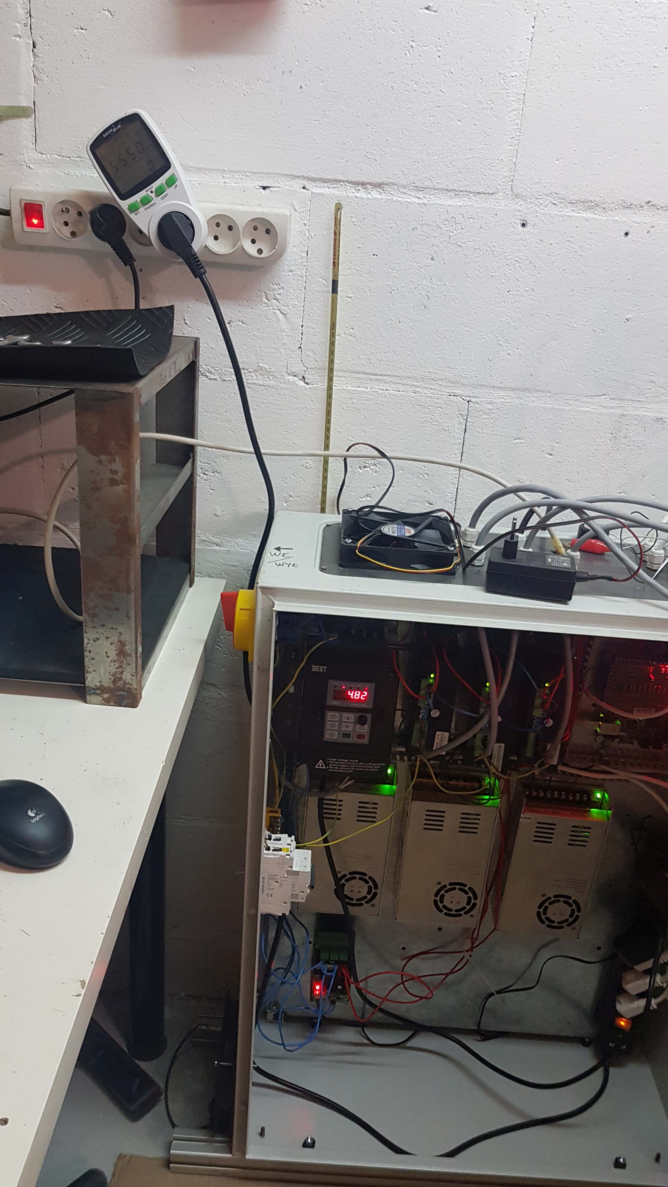

puściłem dzisiaj na sucho wrzeciono żeby sobie polatało (S8000) a ja w tym czasie obserwowałem prąd jaki wyświetlał falownik i o to są rezultaty:
19:35 - 2,83 A
19:45 - 3,45 A
19:50 - 3,8 A
19:55 - 4,2 A
20:00 - 4,6 A
20:05 - 4,9 A
Nic więc dziwnego że wrzeciono wyrzuca przeciążenie skoro na sucho uzyskuje 5A po 25 minutach (znamionowy). Pytanie 1 czy wskazania falownika mogę traktować jako rzeczywiste? W sensie o ile tak naprawdę wskazanie może się pomylić? Widać różnicę między watomierzem a falownikiem (stawiam niedokładność watomierza, kosztował jakieś 30-40 zł) Czy ktoś ma jakiś pomysł co zrobić z wrzecionem poza tym że trzeba je wymienić?
Ponadto wpiąłem jeszcze kompresor przez watomierz (za pierwszym razem wyrzucił bezpiecznik, za drugim już nie) i wszyło że pobiera ponad 10A (jednocześnie działały jeszcze 3 żarówki + tablet pod ładowaniem) więc tutaj znowu błąd watomierza. Następnym razem wezmę ze sobą multimetr z cęgami i wtedy zmierzę bo tak chyba będzie najdokładniej.

Post napisał: FTW » 23 sty 2019, 21:22
Wrzeciono będzie pobierać tyle A, ale na mniejszym napięciu (na mniejszych obrotach niż nominalne). Wraz ze wzrostem napięcia spadnie Ci natężenie, przynajmniej tak to działa na moim.

Post napisał: MarLip » 23 sty 2019, 21:28
Nazwij mnie głupkiem ale nie rozumiem, co z tego wynika? Powinienem je wyżej kręcić?

Post napisał: Robert_K » 23 sty 2019, 22:06
Z tego co rozumiem to kolega nie zmieniał obrotów podczas pomiaru prądu, więc i wskazanie prądu nie powinno się zmienić.
MarLip - czy po wyłączeniu wrzeciona jego oś nie obraca się jakoś ciężej?

Post napisał: MarLip » 24 sty 2019, 06:39
Robert_K pisze:Z tego co rozumiem to kolega nie zmieniał obrotów podczas pomiaru prądu, więc i wskazanie prądu nie powinno się zmienić.
Dokładnie tak, S8000 i tyle, tutaj film:
Robert_K pisze:MarLip - czy po wyłączeniu wrzeciona jego oś nie obraca się jakoś ciężej?
Nie sprawdzałem :( Kolega sugeruje opory mechaniczne wzrastające z temp?
