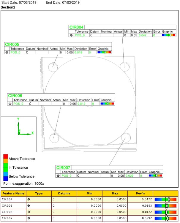

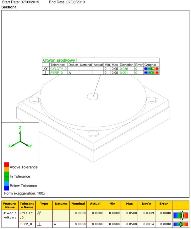

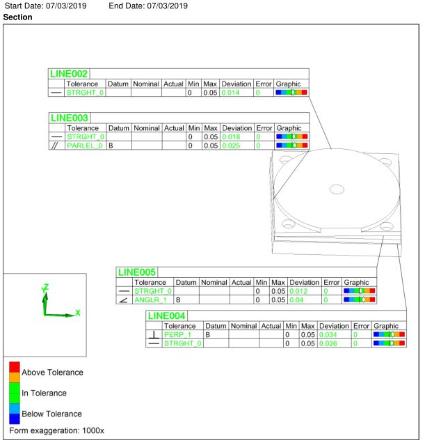

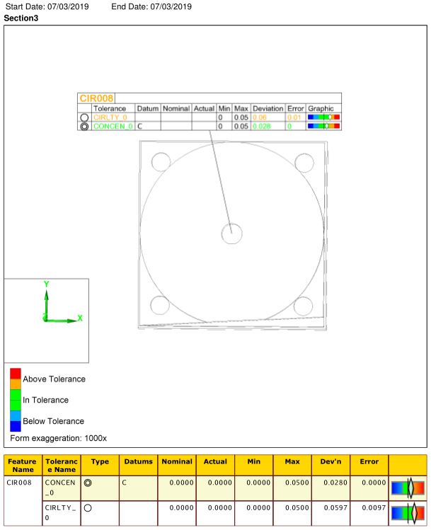

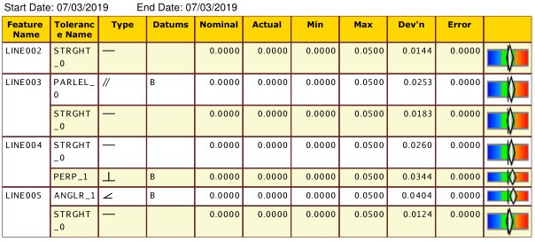

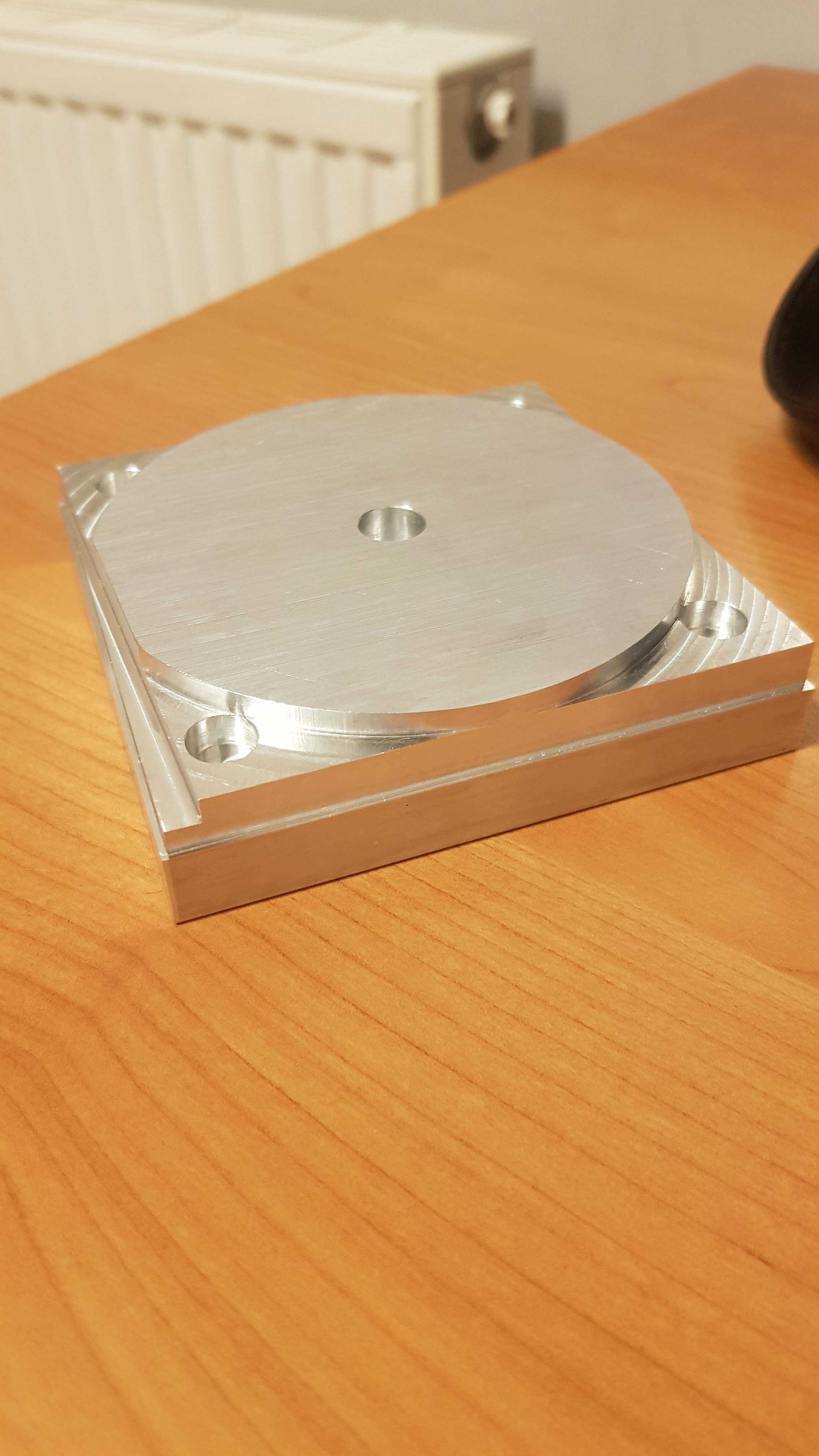

Post napisał: MarLip » 10 mar 2019, 08:32
Witam ponownie, chciałem z szanownym gronem forumowiczów podzielić się pewną historią. Żeby nieco poszerzyć swoje kompetencje jakiś czas temu zapisałem się na chyba "sławne" już studia CADCAM na Politechnice Warszawskiej. Prosiłbym o nie robienie śmietnika postami rozważającymi sensowność tych studiów. Niech każdy odpowie sobie sam ;) W każdym razie, jako że w międzyczasie miałem już mniej więcej gotową frezarkę, postanowiłem stworzyć z niej pracę dyplomową. Chodziło o wyfrezowanie na niej elementu i pomiar dokładności. Żeby się nie rozpisywać, element po wyfrezowaniu wyglądał tak:
Nic wielkiego, większy okrąg fi98, 4 mniejsze fi10 gł 5 styczne do 98, otwór środkowy fi10 gł. 10, kwadrat 98mm i jedna ściana pod kątem 3 stopni. Założeniem było uzyskanie dokładności na poziomie 0,05 mm nie ważne od tego który błąd kształtu będziemy mierzyć. Udało mi się dojść do maszyny pomiarowej i o to wyniki:
Krótki komentarz ode mnie:
1. Zmieściłem się w założeniach a nawet je przebiłem co wywołuje uśmiech na mojej twarzy,
2. Wiadomo że jeden pomiar frezarki nie czyni tj. najlepiej byłoby wyfrezować np. 10 takich i zobaczyć jak pomiary będą pływać,
3. Widać że jest nad czym pracować, myślę że lepsze sprzęgła mogłyby trochę jeszcze urwać, ostatnio wprowadziłem też korektę backlashu co poprawiło nieco pozycjonowanie przy nawrotach
4. Odnośnie pomiarów to wiem że były mierzone okręgi a nie walce, ktoś wie jaki to ma wpływ na pomiar?
Co szanowni koledzy powiedzą na ten temat?

Post napisał: Steryd » 10 mar 2019, 11:43
Wpływ ma taki, że sprawdzasz dokładność pozycjonowania w założonej płaszczyźnie prostopadłej. Nie dostaniesz informacji o nieprostopadlosci osi. Ale tez nie wprowadzasz błędów związanych z obróbką bokiem frezu (frez nie jest wlcem, ale stozkiem I skośne ostrza powoduja dodatkowo nieprostoliniowosc tworzącej).

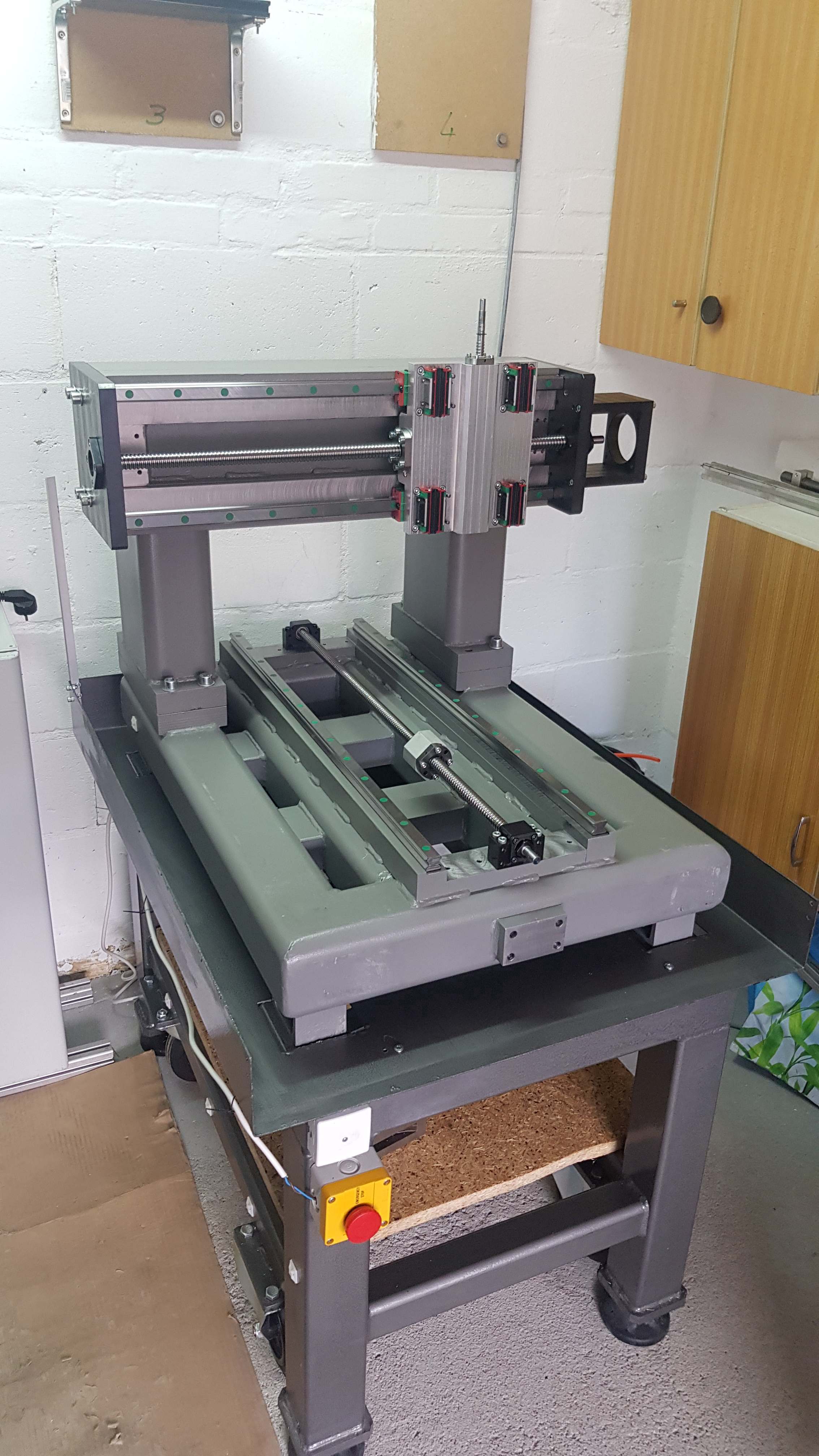

Post napisał: MarLip » 20 cze 2019, 15:01

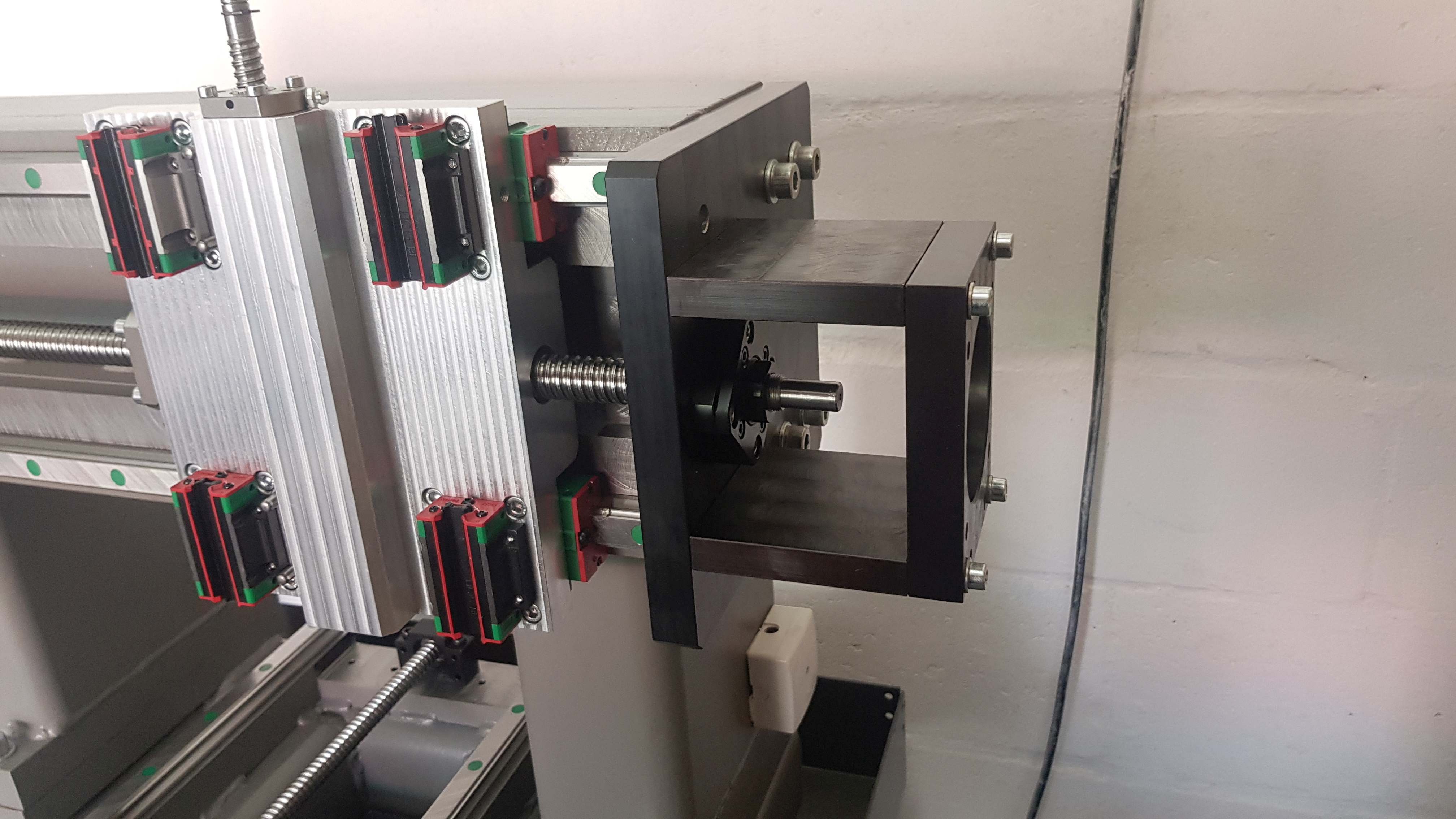

Update!
Maszyna doczekała się nowej śruby 2005 od HIWINA w osi X, nowego krzyżaka, wanny i nowego wrzeciona chłodzonego cieczą. W planach zmiana na 2005 w Y ale tutaj jest więcej gimnastyki w związku z małą ilością miejsca :)
I jeszcze pytanie do kolegów. Przed rozebraniem maszyny zauważyłem że dziwnie zachowuje się przy interpolacji kołowej przy bardzo wolnych posuwach (rzędu 200-400 mm/min). Całość jakby "trzeszczy". Przy posuwach 500-600 mm nie ma tego zjawiska (w takim sensie że im szybciej tym lepiej). Ustawiłem mikrokrok na 1/8 i jakby było lepiej, ale nie chciałbym schodzić niżej. Czy ktoś się spotkał z czymś takim?
Z góry dzięki i pozdrawiam
K.I.S.S - Keep it simple stupid!

#99
Post napisał: Steryd » 20 cze 2019, 17:14
Trzeszczy z silników, czyz prowadnic?
Jeśli z silników, lub okolic silników, to może być że sprzęgła są za mocno docisniete I sie naprezaja, powinny przenosić tylko moment, cala reszta powinna być luźno.
Można?
Morzna!!!

Post napisał: MarLip » 20 cze 2019, 17:52
Kurczę, na dzisiaj ciężko mi stwierdzić :( Prowadnice z osobna ruszają się płynnie więc stawiam na silnik. Jak zmontuje w nowej konfiguracji wrzucę film z porównaniem.
