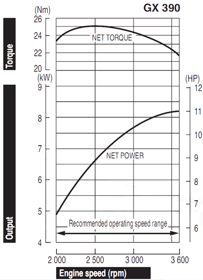

póki co sam mam ochotę pokopać.
obliczałem sobie własnie ciśnienia przy róznych wydajnościach i do tego pompkę przy objetosci geometrycznej 20/8 cm3
przy 20cm w pierwszej sekcji mam cisnienie 70 bar, co daje siłę wypychu mojego tłoka 1915KG, na powrocie 1300kG, przy sekcji 8cm3 mam 170 bar i siła wypychu jakies 5 ton.
przy 20 cm3 mam wydajnośc 30l/min przy 1500 obr, ale dajmy na to ze silnik bedie standardowo chodził tam 2 tys obr przy niepełnym momencie 25Nm, czyli jakies 40 l/min, do przemieszczania mas wychodzi stosunkowo krótki czas, kilka sekund, no jkuż tam w fabrykę mercedes bawił sie nie będę, ale jest to jakas fajna opcja musze przyznać.

bartuss1 pisze:obliczałem sobie własnie ciśnienia przy róznych wydajnościach i do tego pompkę przy objetosci geometrycznej 20/8 cm3
nie 40l/ min, tylko 56l/min przy 2 tys rpm. bo na niskim ciśnieniu obie pompy dają na siłowniki razem 20+8=28cm3obr.
Po drugie ( o tym chyba wiesz): jak zjeżdżasz obrotami nawet przy względnie stałym momencie,to zmniejszasz moc ( moc = moment x obroty)
Popatrz zresztą na wykres - przy 2tys. silnik ma zaledwie niecałe 7KM- załóżmy że 6,7KM czyli 5kW.
Taka moc przy wydajności 56l/min. pozwoli uzyskać ciśnienie ok.50bar.

P.S dla tego benzyniaka Hondy gx 390 i wszytskich jego chińskich klonów oborty robocze 1500 to mało. On powinien pracować powyżej 2 tys. Miałem z tym silnikiem doczynienia

no ale ja bede miał diesla
Dodane 10 minuty 13 sekundy:
chyba jakąs mniejsza pomke dobiore, np 14/8, żeby jaj nie było jesli silnik bedzie chodzil dajmy na to na 3/4 obrotów, a poniewaz ten dizelek ma 28 Nm, to licze ze te 20 pare bedzie miał, grunt zeby cisnienie mi nie zjechało ponizej tych 60 barów

max ma 3600, to podejrzewam ze max moment bedzie przy jakichś 2800
