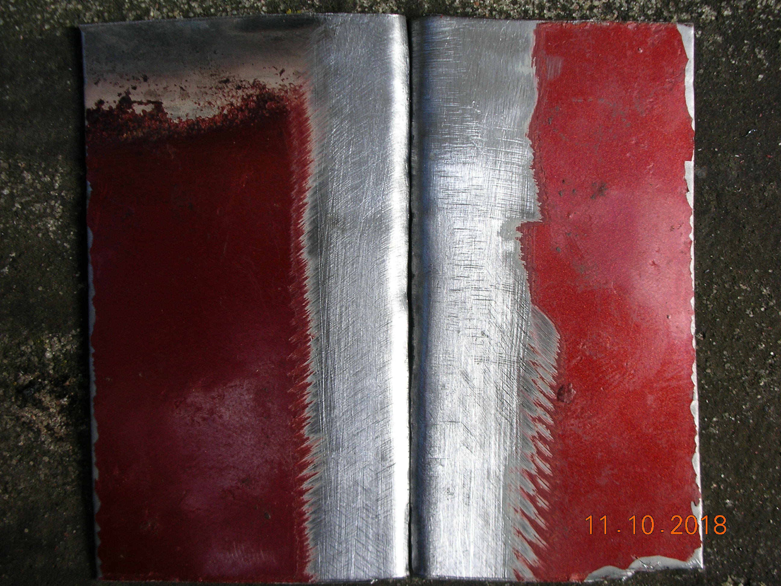

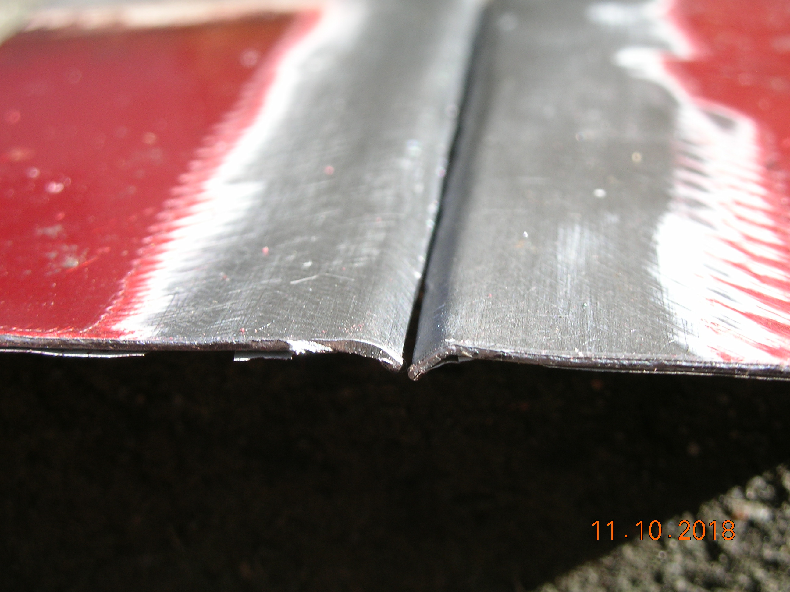

Postanowiłem sprawdzić jak się lutospawa gdy wygnie się brzegi łączonych blach tak jak na filmie (aby po złączeniu tworzyły literę V).
Brzegi obu łączonych blach 0,7 mm grubości wygiąłem szczypcami płaskimi na 2-3 mm od krawędzi i pod kątem około 45 stopni. Tak jak poprzednio nie czyściłem spodniej strony blach tylko wierzchnią bo jak już wcześniej tłumaczyłem w aucie ich najczęściej oczyścić się nie da a po drugie co oczywiste aby warunki testu były porównywane. Pozycja (pionowa) i parametry spawania bez zmian.
Próbki blach przygotowane do lutospawania - złączone krawędziami na styk
Szczepione blachy - o wiele łatwiej tak przygotowane (wygięte) blachy sczepić - nie przepalają się już krawędzie
Potwierdzilo się moje przypuszczenie - usztywnione przez wygięcie krawędzie blach nie wyginają się (falują) wzdłuż krawędzi co poprzednio miało miejsce. Natomiast jak poprzednio ale chyba w mniejszym stopniu schodzą się ku sobie cale płaszczyzny (powinny tworzyć między sobą kąt 180 stopni jak przed sczepieniem a tworzą po sczepieniu kąt powiedzmy 170 stopni) co widać na zdjęciu.

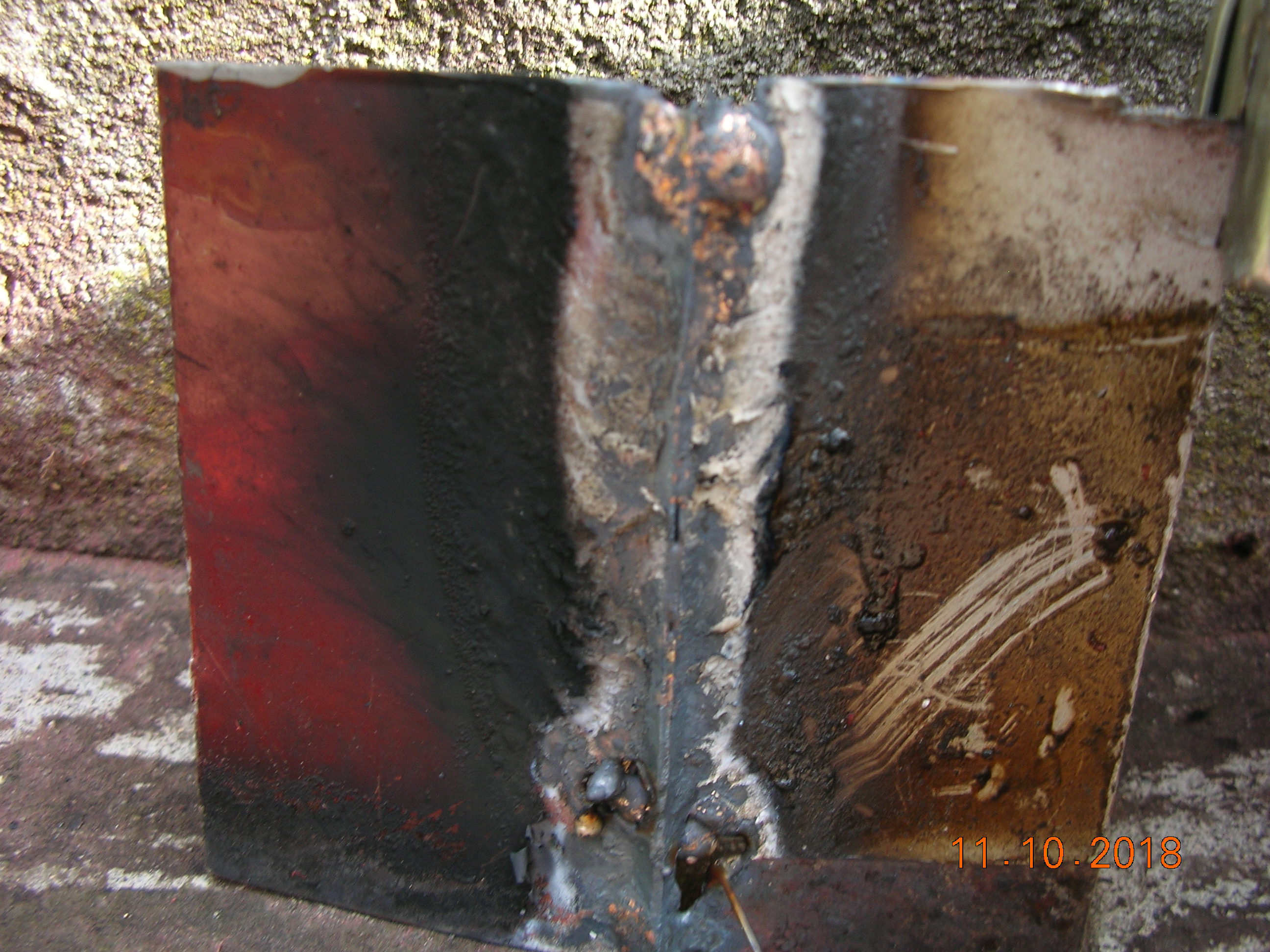

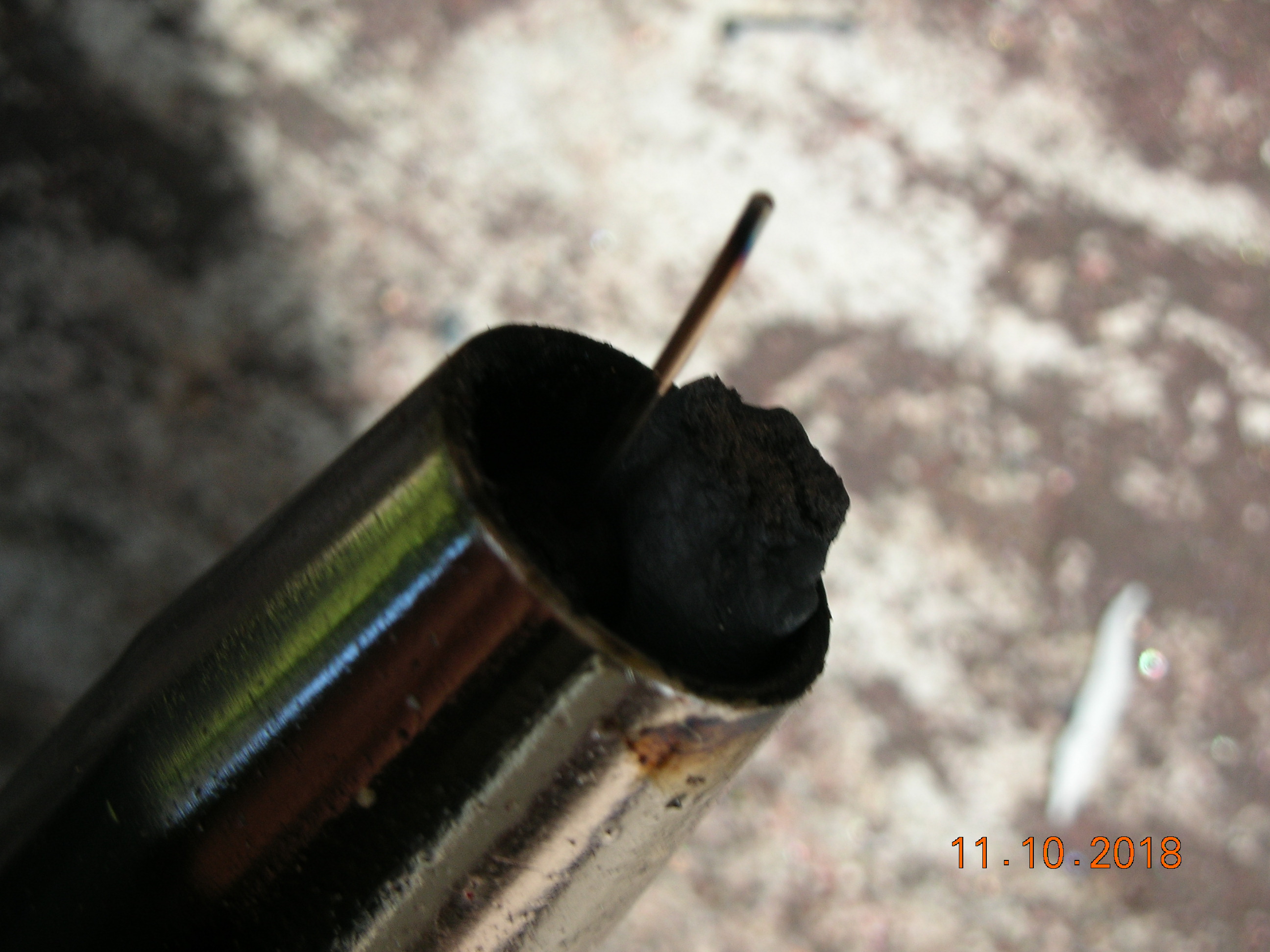

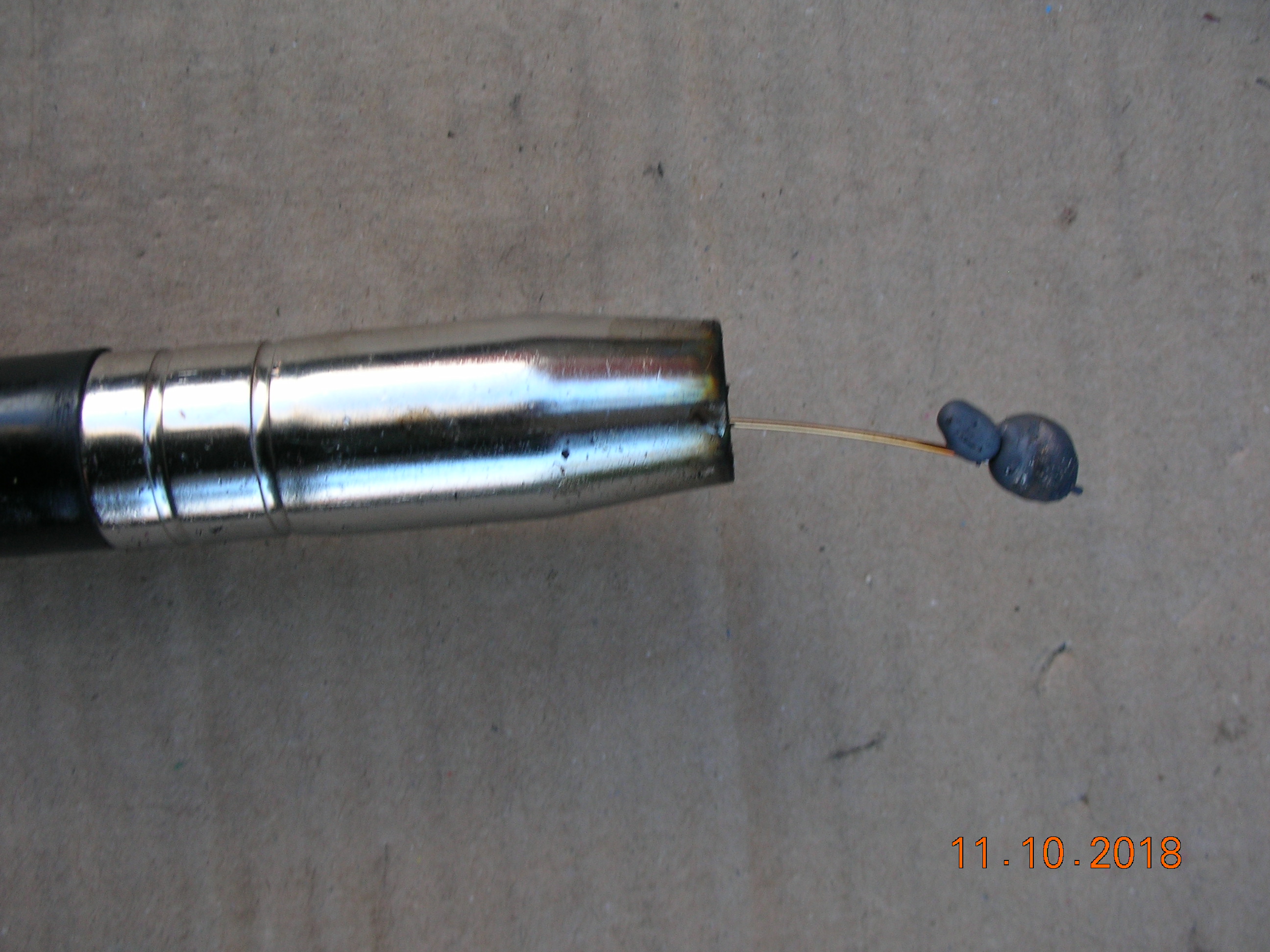

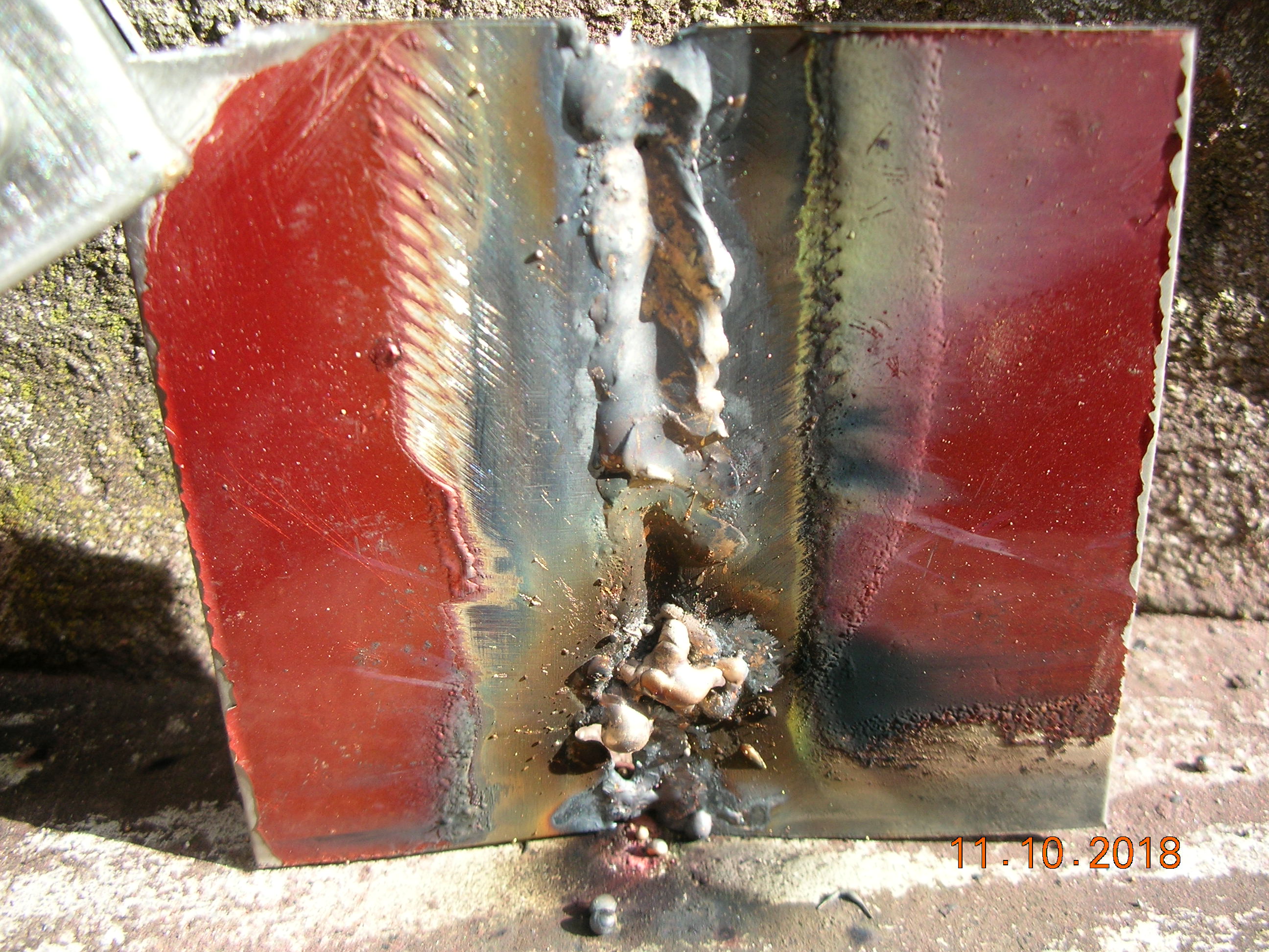

W trakcie ciągłego lutospawnia w pozycji pionowej z góry na dół w połowie odcinka musialem przerwać bo stapiający się drut częściowo rozlewał się po blachach a częściowo spadał na ziemię a częściowo także do dyszy i ją zatkał co widać na zdjęciu. Mam problem z tym ściekającym "lutem" do dyszy czy na ziemię i nie wiem jak sobie z tym poradzić. Przypomnę, że parametry lutospawania są dobrane przez program synergiczny o czym na początku pisałem. Po oczyszczeniu dyszy osłonowej kontynuowałem lutospawanie ale jak widać zbyt długo rozgrzewałem łukiem blachę i wcześniej nałożone stopiwo że przepaliłem blachę i potem to już walczyłem aby zalać wypalone dziury, stąd na dole taka gruba i brzydka spoina. Dlatego najważniejsze jest aby nie dopuszczać do przepalenia blachy - lepiej już zostawić gruby nawis stopiwa z wcześniejszego lutospawania niż intensywnie go grzać łukiem by się rozpłynął po blasze bo ryzykuje się przepaleniem blachy.

Strona spodnia łączonych blach

Podsumowując, wyginanie krawędzi blach przed lutospawniem w znacznym stopniu ułatwia sczepianie i dalsze lutospawanie ciągłym szwem, nie zabezpiecza ono przed przepaleniem blachy ale bardzo ogranicza to ryzyko. Moim zdaniem gdy tylko to możliwe warto je stosować.
Dziękuję użytkownikowi MsRyszard11 za przypomnienie filmu i czekam na dalsze Wasze cenne wskazówki.
Dodane 1 godzina 23 minuty 36 sekundy:
Wracając do zasygnalizowanego tu mojego problemu z ściekającym częściowo stopiwem na ziemię i do dyszy osłonowej gazu przy lutospawaniu w pozycji pionowej mam pytanie co może być tego przyczyną. Jak to mogę wyeliminować? Czy może prędkość podawania drutu jest za mała i przez to łuk jest za długi i po prostu część kropli na drodze pomiędzy drutem a lutospawanymi blachami spada pod wpływem grawitacji na ziemię?. W pozycji po dolnej lutospawania oczywiście nie ma z tym problemu bo wszystkie krople spadają na łączone elementy. Jak dotąd lutospawałem wg parametrów dobranych przez program synergiczny dla lutospawania (posuw drutu 3,9 m/min dla blachy 0,7 mm grubości) ale jak potrzeba to przejdę na ustawienia ręczne tylko pytanie jakie mają to być wartości parametrów - wówczas reguluje się posuw i napięcie. Jeszcze przypomnę, że gdy zbyt blisko trzymałem uchwyt od łączonych blach to przyklejał mi się drut do końcówki prądowej - jedną musiałem już zmienić bo zespawała się właśnie z końcówką.
