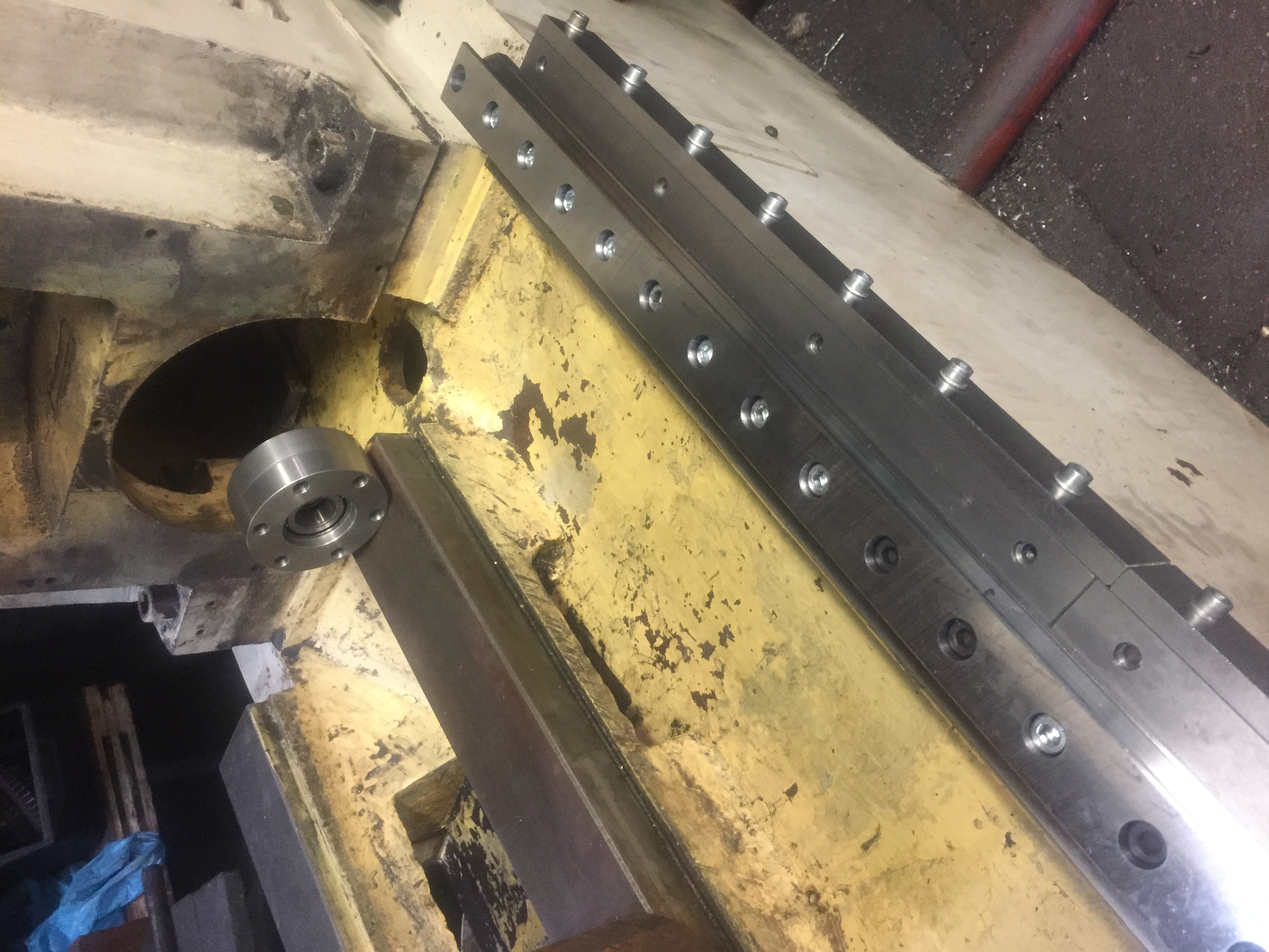

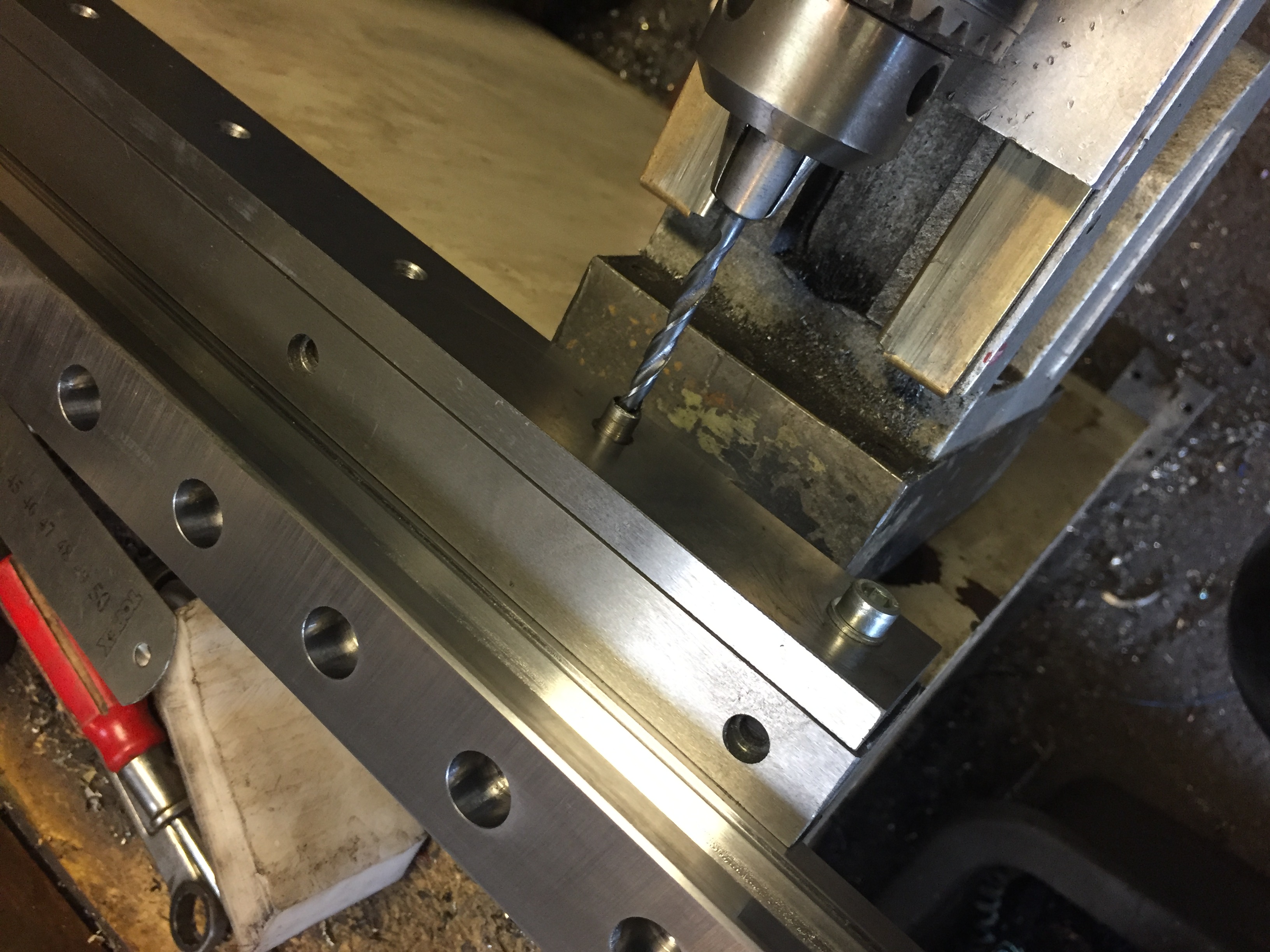

Długi weekend więc udało się coś wyskrobać. Baza prowadnicy osi Y prawie zrobiona jak i otwory i gwinty pod prowadnicę. Po montażu sprawdziłem czujnikiem zegarowym i wyszło idealnie. Zostało jeszcze zrobić dociskanie prowadnicy do bazy. Trochę trzeba było się namordować bo prowadnice ślizgowe w korpusie były lekko zahartowane powierzchniowo ale jakoś poszło. Do tego udało się zrobić korpus łożyskowy do śrub kulowych. Przewiduję wszędzie taki sam. Program na CNC napisany i efekt końcowy okej więc teraz już tylko materiał wrzucać i kolejne sztuki pójdą szybko. Na zdjęciach widać też prawie skończoną już przeciwwagę która została zrobiona jakiś czas temu już. Obecnie walczę z dopieszczeniem modelu CAD i będę wysyłał elementy na podstawę stołu do cięcia.

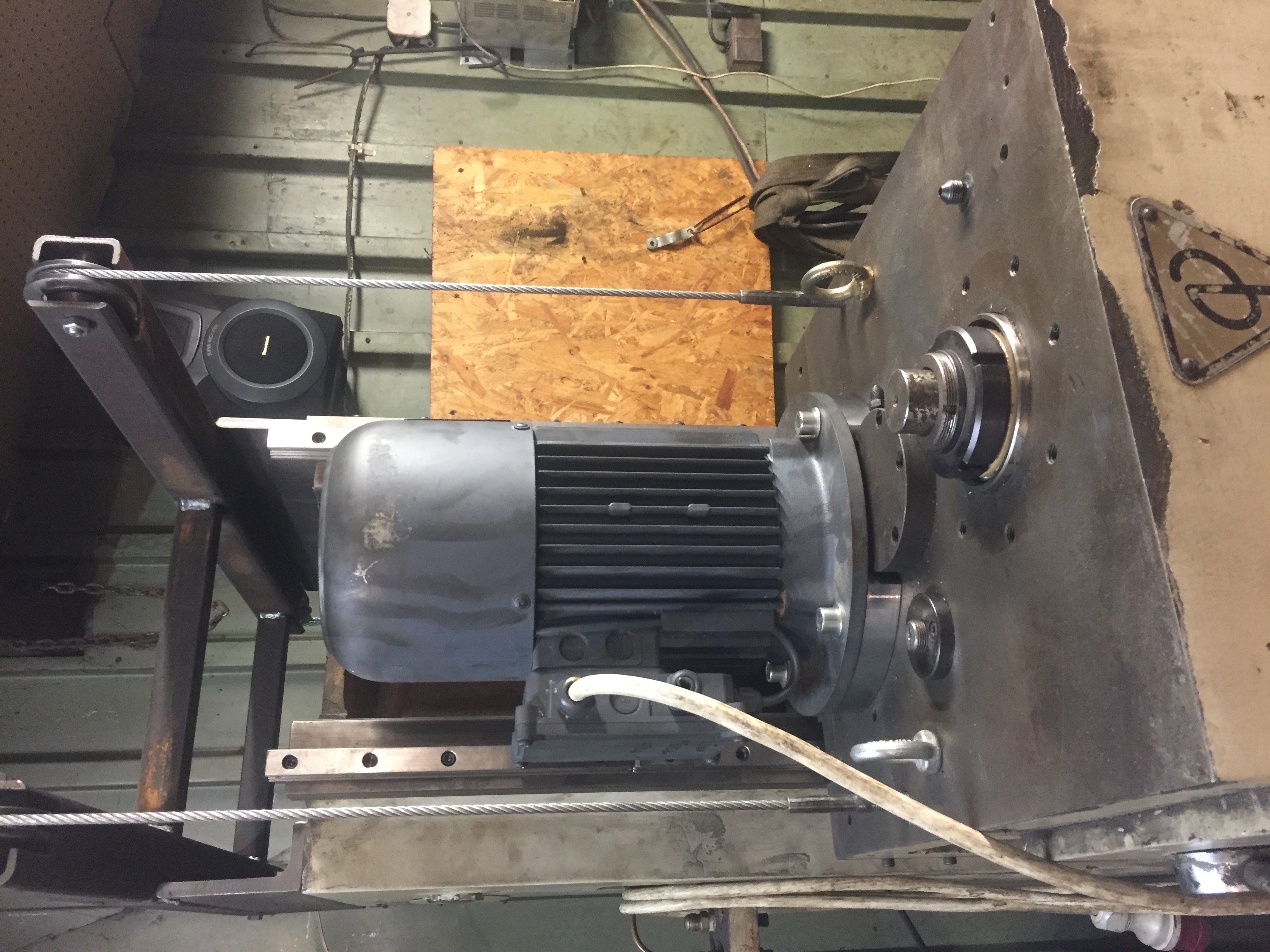

Ostatnio trochę nowości. Roboty sporo, nie ma nawet czasu na forum napisać.
Serwonapędy na ostatniej prostej do skompletowania. Będą to serwa Mitsubishi z rodziny Melserwo konkretnie J3.
Udało mi się dostać komplet silników z kablami i jednym (nowym) sterownikiem w naprawdę baaaaaardzo okazyjnej cenie. Drugi sterownik dokupiłem i jestem na etapie dogrywania kupna trzeciego. Serwa będą odpowiednio:
-X serwo 1kW
-Y serwo 1.5kW z hamulcem
-Z serwo 3.5kW z hamulcem
Musiałem także skompletować transformator ale i to udało się załatwić. Będzie tam trafo 16kV które już czeka na półce
Kontrolnie podłączyłem jedno serwo i uruchomiłem. Mam komunikację z komputerem i udało się nim troszkę pokręcić prawo lewo. Przyszły też wtyczki do hamulcy od chińczyka.

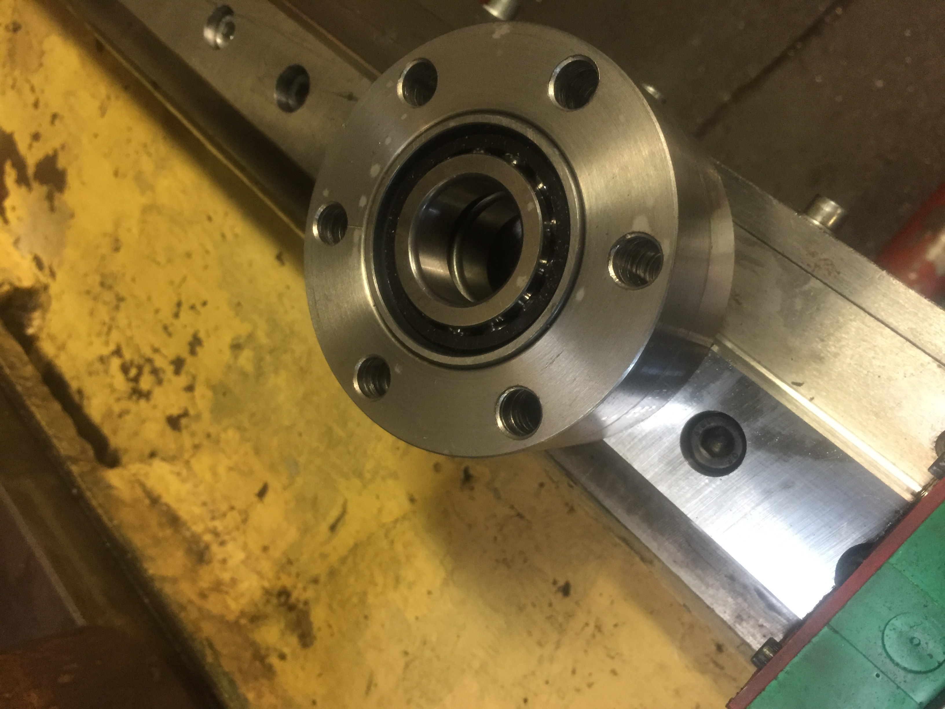

Z mechaniki to jestem już na ostatniej prostej do zatoczenia śrub kulowych (skompletowane narzędzia typu płytki etc oraz podorabiane tulejki i inne bzdety żeby wyszło to tak jak trzeba).
Sprzęgła kłowe skompletowane.

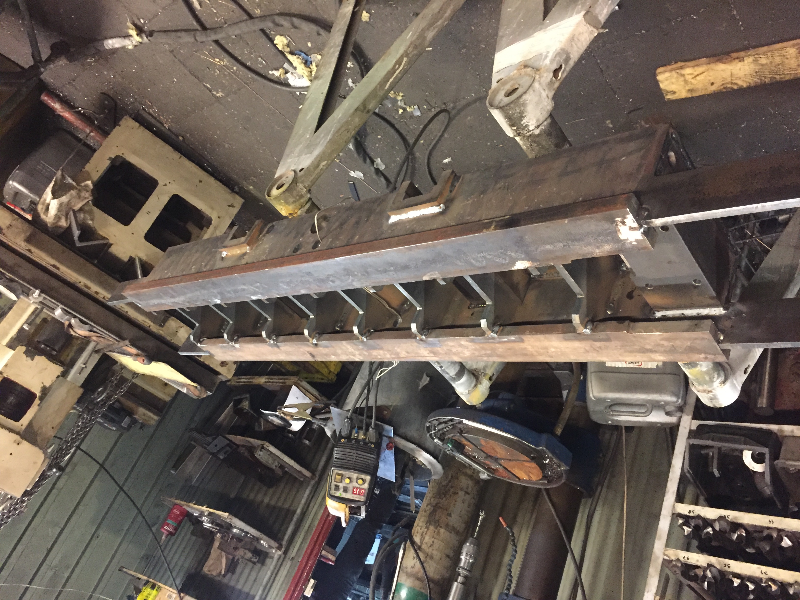

Z grubszych rzeczy to odebrałem zamówienie na blachy pocięte laserowo na podstawę stołu ruchomą. Całość została pospawana i dzisiaj pojechała do wyżarzenia. W dalszym ciągu sprawa jest płynna jeśli chodzi o obróbkę. Dużo telefonów ale albo maszyna za mała, albo terminy nie te, albo nie zrobią w odpowiedniej dokładności. Jeśli ktoś ma coś godnego polecenia to będę wdzięczny. Korpus po pospawaniu trochę pokrzywiło mimo starannie zaplanowanego całego procesu spawania. Jednak udało się do naprostować za pomocą palnika i wody tak, że nie odbiega od wymiaru o więcej niż 0.5mm nigdzie a to sporo więcej niż naddatki do sfrezowania. tak to się prezentowało:
Więcej zdjęć tradycyjnie tutaj:
https://drive.google.com/open?id=1MbnjH ... QZyZkJuK3T

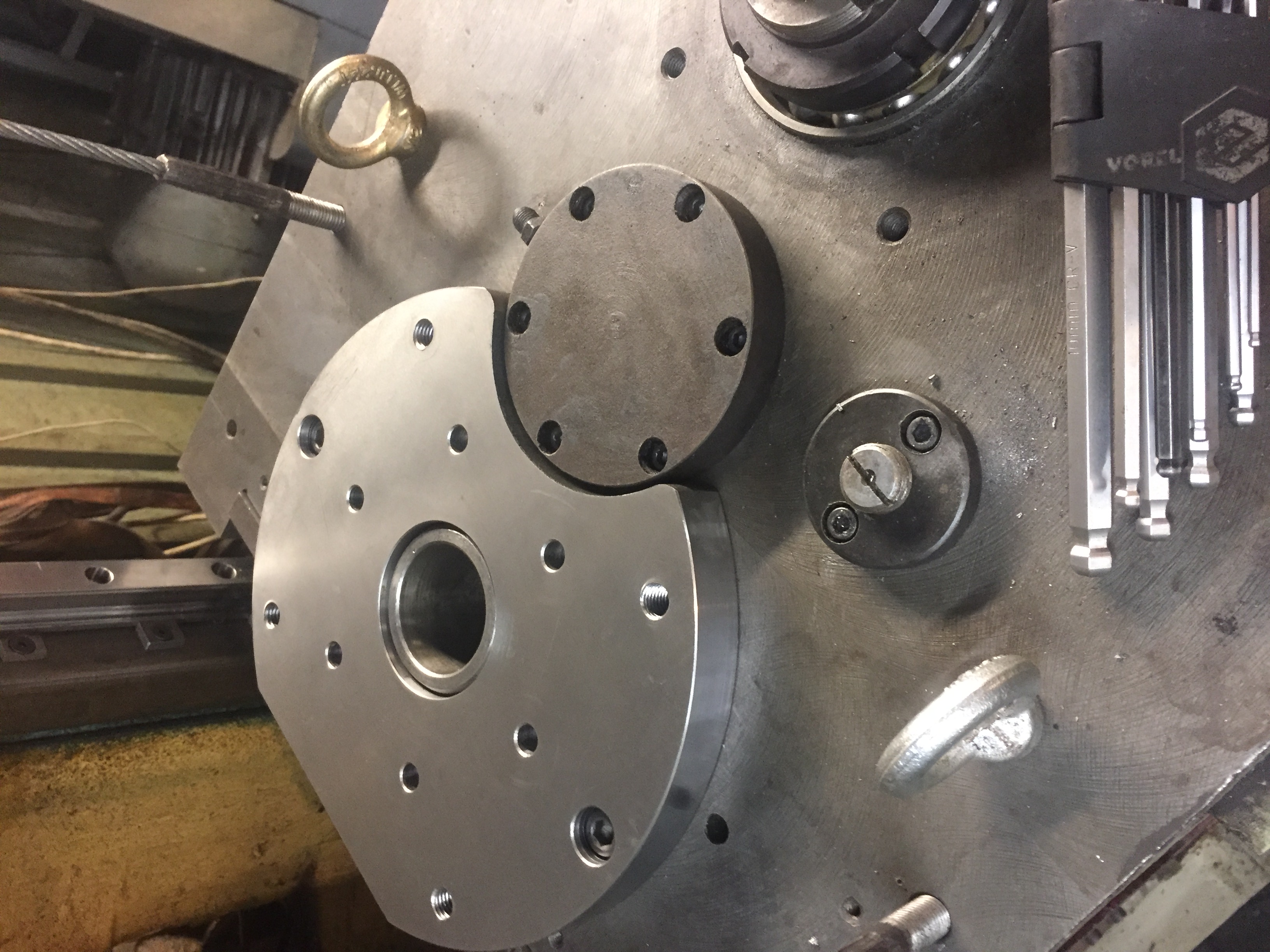

Zamontowałem także silnik do wrzeciona i uruchomiłem kontrolnie. Mimo prostych zębów w kołach całkiem dobrze to pracuje. Z pewnością trochę roboty zrobi nim wymienię tę główkę na inną.
Jutro być może będę już miał szafę sterowniczą więc w tej materii też coś zacznie się dziać. Mam także falownik do silnika Siemensa 22kW tylko najpierw sobie go muszę naprawić ale to zostawiam na później.
Zrobiony został też już cały wysięgnik(?)/żuraw(?) na którym będzie wisiał panel sterowniczy. Na dniach zapewne wrzucę zdjęcia.
