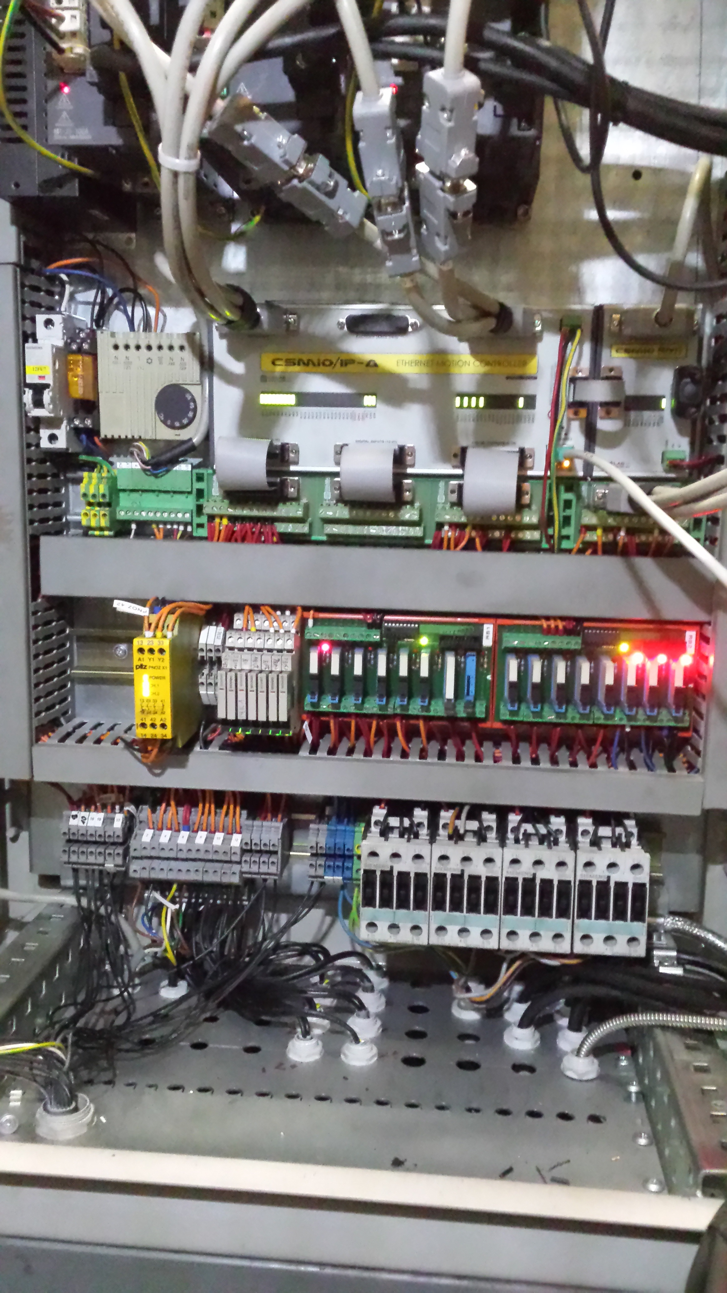

Szafa sterownicza też już jest. Na dniach jakoś wrzucę zdjęcia. Do tego udało się skompletować wibroizolatory pod maszynę i resztę krańcówek. Są też widoki na bardzo wydajną pompę chłodzenia ale to będę wiedział dopiero w przyszłym tygodniu.

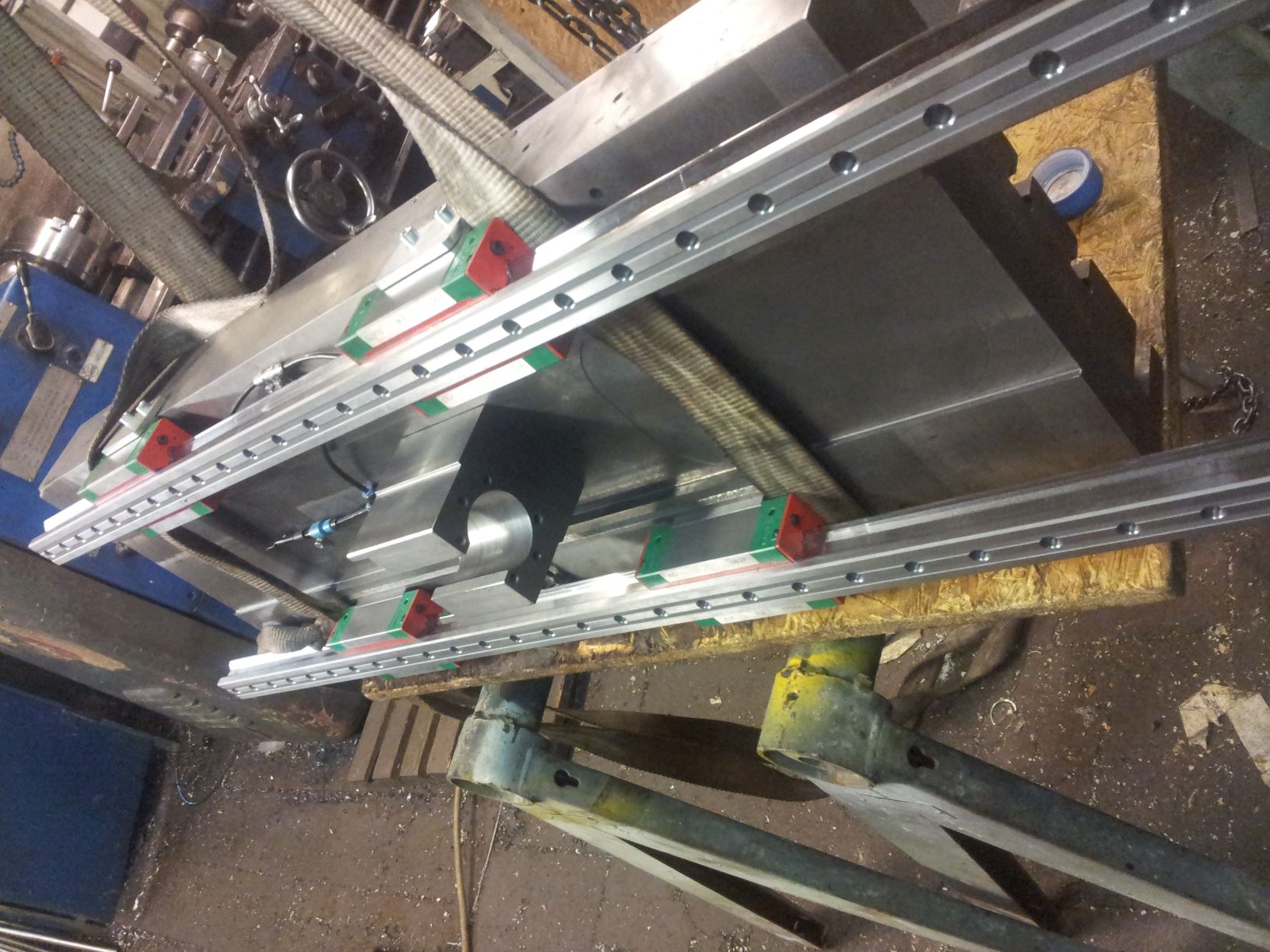

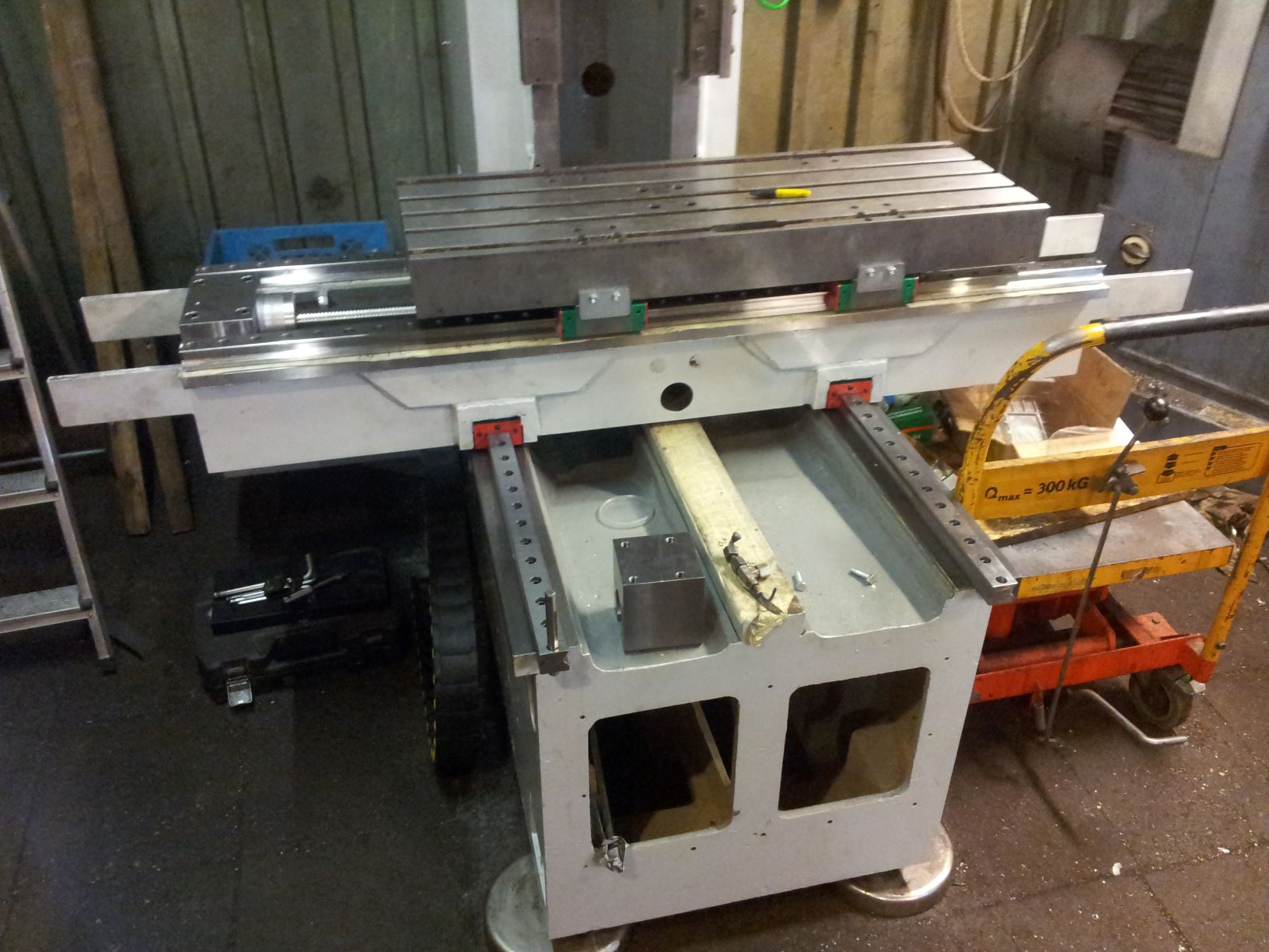

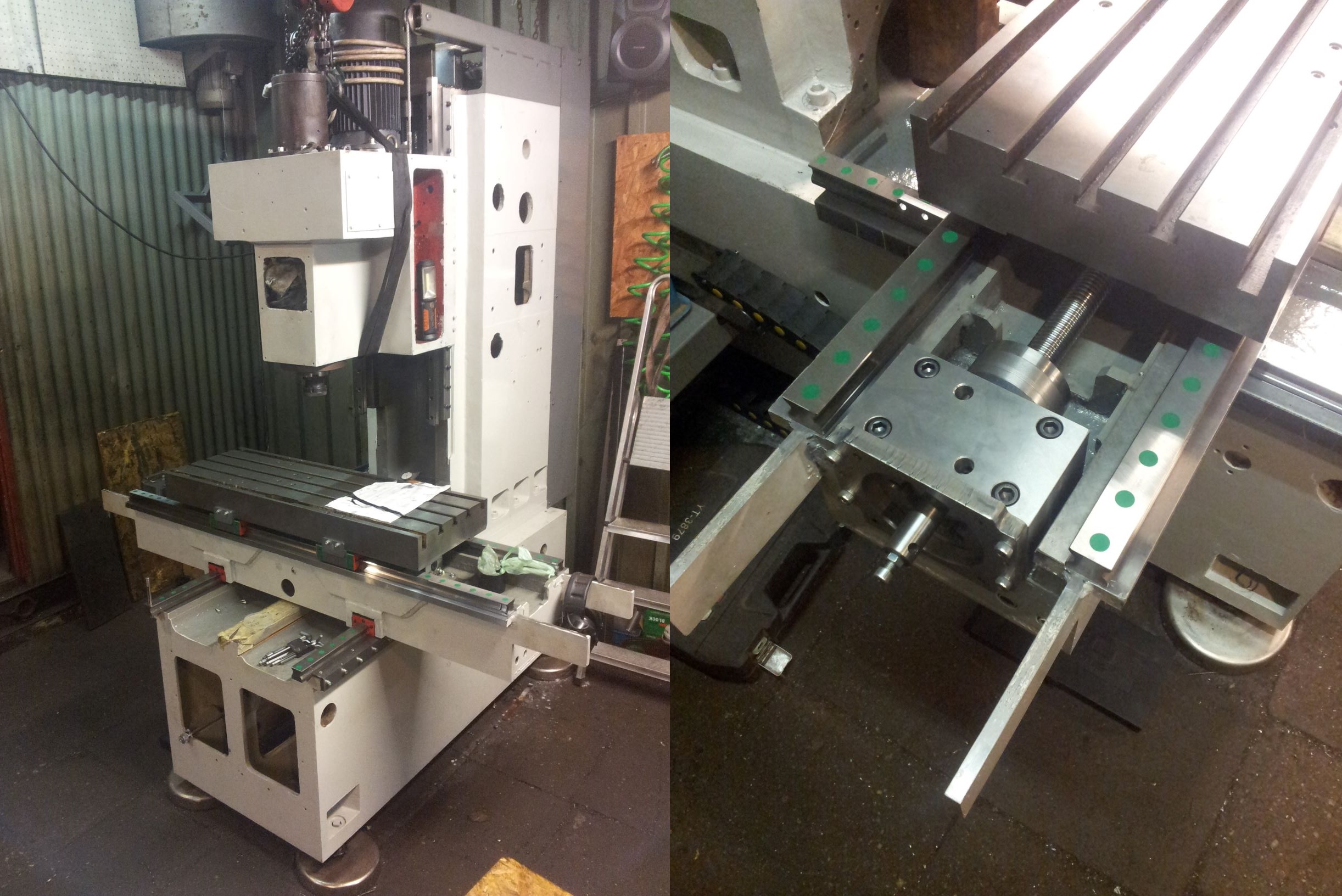

Podstawa stołu została dociągnięta na tip top. Wyspawana, wyżarzona, wypiaskowana. Następnie przeszła frezowanie. Kolejnym etapem było wypełnienie polimerobetonem. Po przetrzepaniu chyba całego internetu udało się dobrać odpowiednią żywicę która będzie miała niski skok temperaturowy, przyjmie duże ilości wypełniacza oraz ma minimalny skurcz. Na sam koniec całość została wyszlifowana na szlifierce do łóż wraz ze stołem w dużym zakładzie który produkuje maszyny CNC. Zostało to zamontowane na korpusie oraz pomierzona została geometria osi X i Y. Trzyma wymiary w granicach 0.005mm więc jestem bardzo zadowolony.

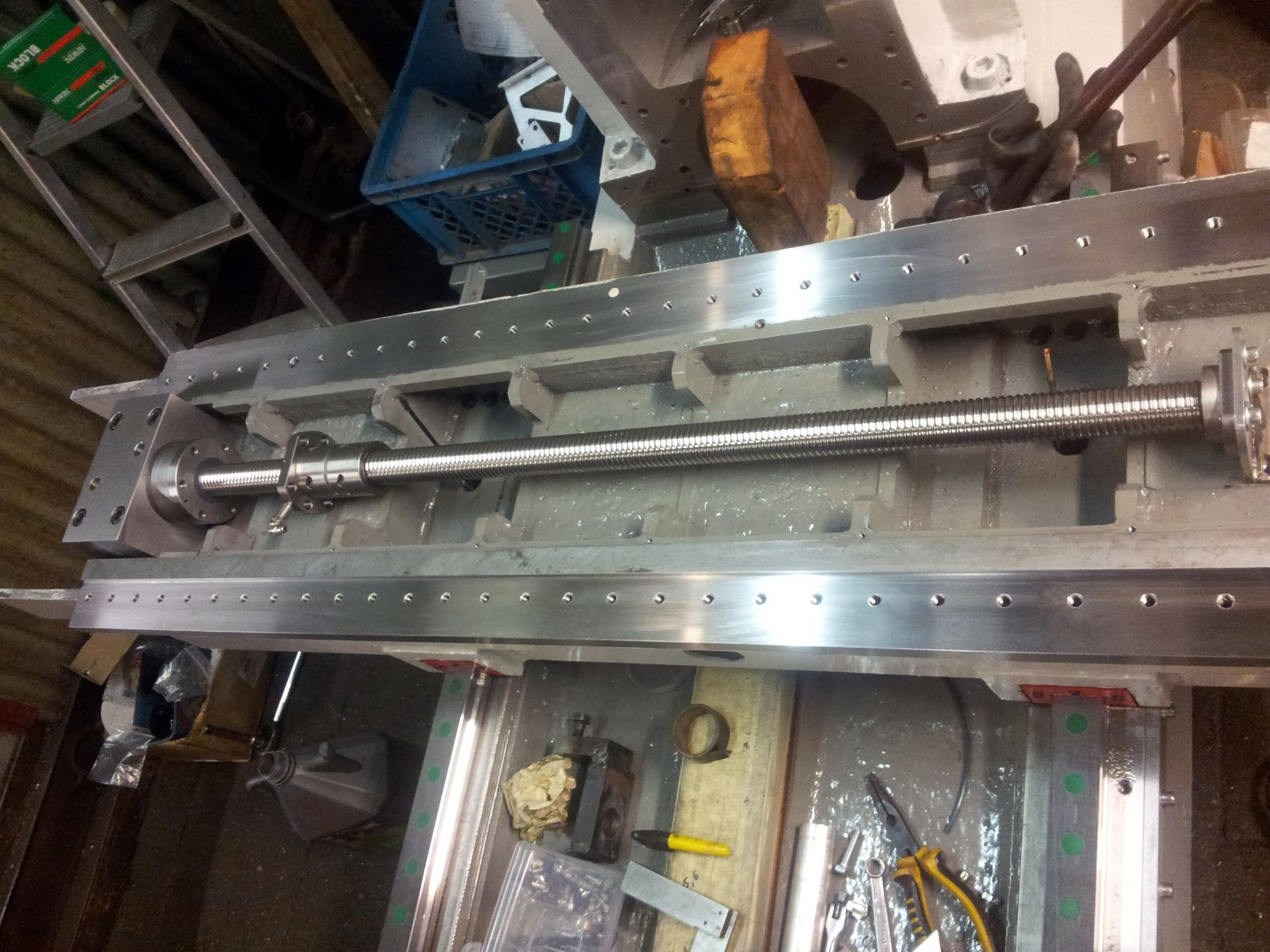

Śruby kulowe także udało się zatoczyć w tolerancji mniejszej niż 0.01mm. Roboty było z tym baaaardzo dużo no ale cóż. Teraz jestem na etapie składania tego w całość. Wszystkie pierdoły typu jakieś tam rynny na prowadnice kablowe, mocowania itd już mam gotowe i ocynkowane. Część z tych rzeczy wymalowana. Jedyna rzecz jaka mnie trzyma przed zrobieniem elektryki to ustawienie osi Z. Tutaj jest mały problem bo potrzebuję do tego kątownik w wysokiej klasie dokładności i słusznych rozmiarów. Stalowy lub granitowy. Więc jeśli ktoś ma jakieś rady albo wie gdzie można coś takiego wypożyczyć na kilka dni to byłbym wdzięczny. Przewody centralnego smarowania też już mam poprzeciągane.
Przeprowadziłem sobie także pierwsze testy ruchu podpinając wszystko "na stole". Impulsowanie pozycją co 0.005mm nie było żadnym wyzwaniem więc także tutaj jestem zadowolony. Poniżej film z testów oraz kilka zdjęć Obrazek
Obrazek Obrazek Obrazek
https://youtu.be/MhMEVB_ZpBs
Więcej zdjęć → https://drive.google.com/drive/folders/ ... QZyZkJuK3T

Post napisał: Natan5064 » 03 paź 2018, 20:57
Jak zmierzyłeś odchyłkę wykonania śrub? No i jaką technologię wymyśliłeś że tak dobrze ci wyszło?

Natan5064 pisze:Jak zmierzyłeś odchyłkę wykonania śrub? No i jaką technologię wymyśliłeś że tak dobrze ci wyszło?
Zrobiłem dość dokładną tulejkę w której je zaciskałem ale dodatkowo miałem tam 3 śruby M10 którymi szło korygować odchylenie. Następnie na założonej nakrętce kulowej (na tej części która wystawała z uchwytu) czujnikiem zegarowym mierzyłem i centrowałem aż było na zero. Wtedy można już zrobić nakiełek (jeśli tokarka już leciwa i tak warto to zrobić. Sprawdzałem wiele razy i nakiełek odgina śrubę ale jej nie przestawia). Zdjęta została twarda warstwa. Potem już bez podparcia kłem przetoczone delikatnie na wymiar. Twardą warstwę zbierałem płytką borazonową (jakaś z OLX-a za 50zł) i szło to całkiem fajnie. Na koniec jeszcze sprawdziłem czujnikiem czy nakrętka i zatoczenie jest osiowo i było git ;) W piątek mogę wrzucić zdjęcie tego przyrządu do zataczania. Same gwinty zrobiłem już na CNC bo po prostu wychodzą lepszej jakości. Próbowaliśmy przeróżnych metod i po dwóch dniach walki dopiero tak udało się to zrobić dobrze.
