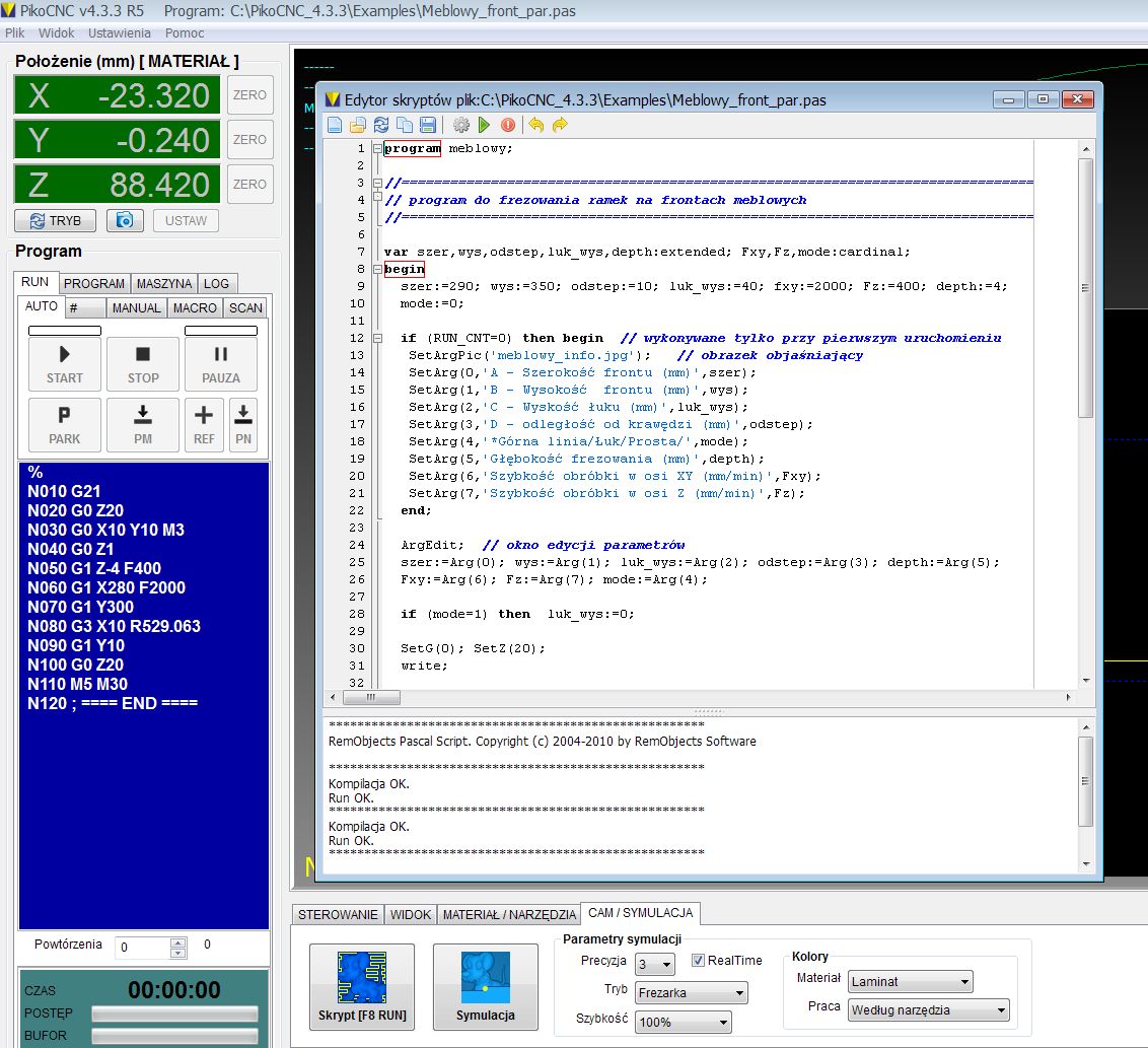

Czy jest szansa na to aby program przyjmował kody pisane parametrycznie? Rozwiązaniem mogłoby też być makro które przerabiało by kod parametryczny na kod zjadliwy dla Piko.
Mam kilka maszyn w których chętnie zrezygnował bym z macha na rzecz piko jednak specyfika pracy nie pozwala mi zrezygnować z kodów opisanych na wzorach.
Poniżej przykład. Patrzyłem w makra które są możliwe... jednak mając sporo takich bibliotek jak poniżej można bardzo szybko tworzyć bardzo duże i skomplikowane kody na zasadzie ctrl+c/v które można na bieżąco poprawiać w zakresie np tolerancji czy błędów zmierzonych na detalu. Kod napisany dla Macha3

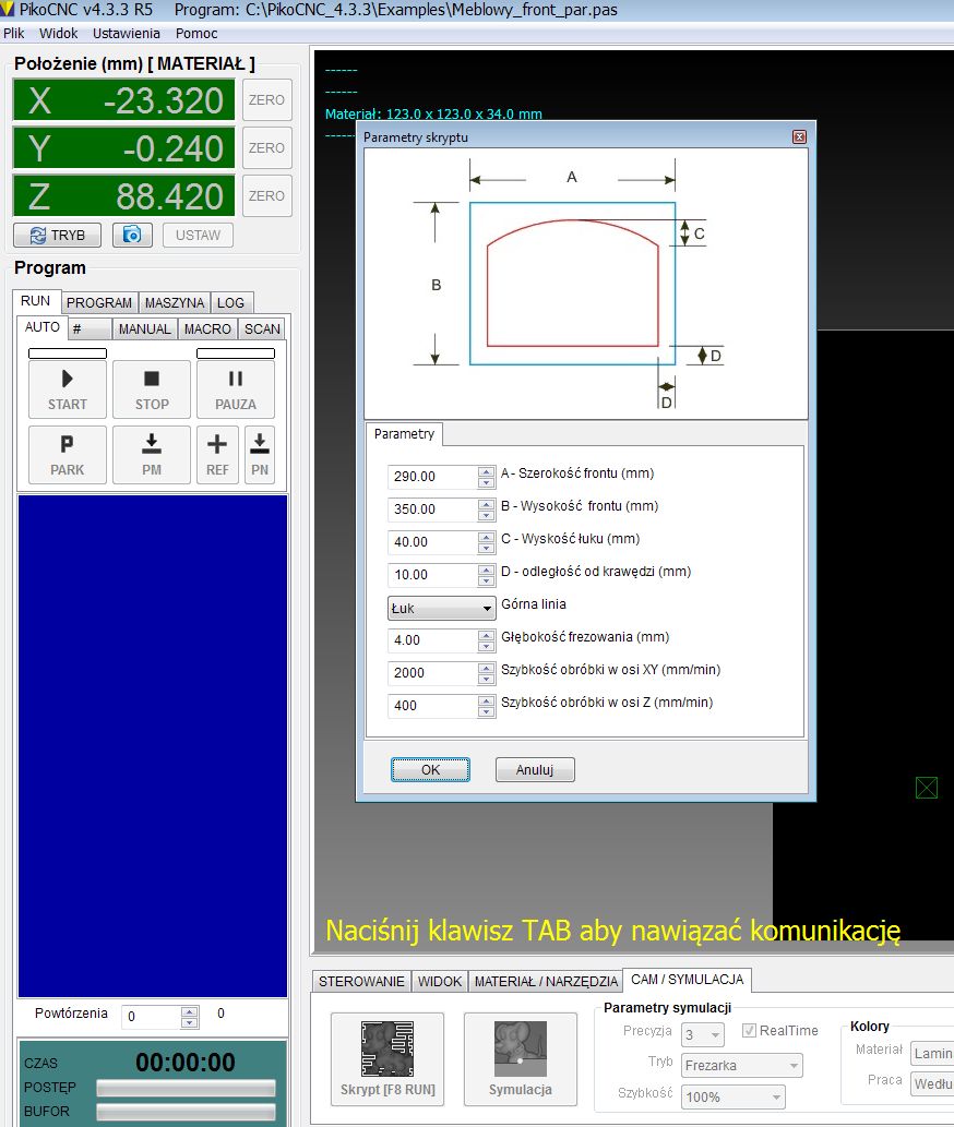

Do tego w piko służą skrypty. W folderze instalacyjnym piko jest folder examples, gdzie można znaleźć kilka przykładów (w filtrze wybieraczki trzeba ustawić "skrypt"). W edytor skryptów wchodzimy tym samym przyciskiem co do CAM-a. Natomiast aby uruchomić skrypt klawiszem F8. Skrypty opisane są w dokumencie o g-kodzie. Niektóre przykłady skryptów generują gotowy g-kod, a niektóre tylko zarys geometrii, który później można wyeksportować do cam-a (w menu na liście g-kod "eksportuj do cam").Czy jest szansa na to aby program przyjmował kody pisane parametrycznie? Rozwiązaniem mogłoby też być makro które przerabiało by kod parametryczny na kod zjadliwy dla Piko.
