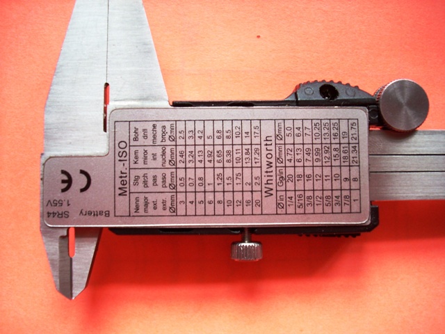

Coś tu nie widzę tych wszystkich przykładów, a więc pewnie jakieś nietypowe, acha, M3 i nietypowy, M6 i M10, M24 i M16... mało tego.

To miały być przykłady, a nie wykaz wszystkich możliwych wariantów. To dodajmy M8 i M20 (1,25 i 2,5). Co do nietypowych - drobnozwojowe można uznać za nietypowe, ale są znormalizowane i używane. I tak skok 0,75 występuje dla gwintów M4,5;M6;M7;M8:M9;M10 i M11. Pozostałe skoki 1;1,25;2 i 3 poza normalnymi występują w gwintach drobnozwojowych do M50 (może i powyżej, ale nie mam danych). Nie twierdzę, że to ideał tokarki, ale używanie jej do szlifowania noży ocenią może inni. Wolę się nie wypowiadać.
