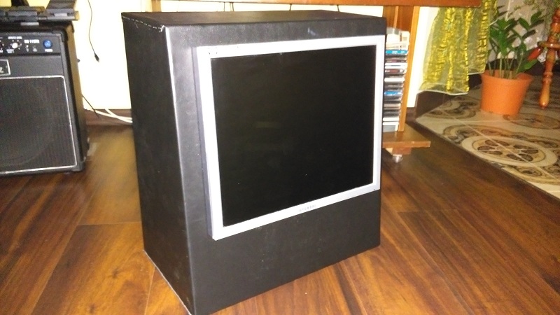

Mała aktualizacja:
Ręczny sterownik będzie powstawał później. Narazie postawiłem na LinuxCNC a ajko, że nie lubię plątaniny kabli, zainspirowałem się tym:
Po kilku godzinach buda wyglądała tak:

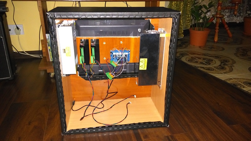

Do środka ląduje płyta główna w formacie ITX.
Muszę jeszcze uzgroić trochę płytę czołową i dorobić plecy.
