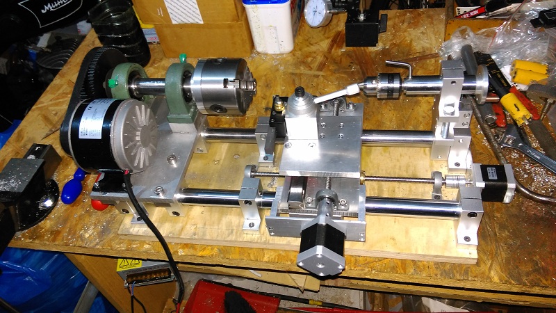

Mam zrobioną małą tokareczkę. Z aluminium dobrze daje sobie radę. Problem się pojawił jak zacząłem obrabiać stal. Łożyskowanie wrzeciona jest obecnie zrobione na łożyskach samonastawnych UCPA205. Okazuje się, że przy większym nacisku noża oś wrzeciona przesuwa się o jakieś 0,1mm i powierzchnia po obróbce stali jest skandaliczna.
Postanowiłem zrobić nowe wrzeciono i zastanawiam się jak to ugryźć. Problemem jest moje podejście do maszyn: tokarkę buduję tylko po to aby budować i poprawiać (takie hobby, powiedzmy modelarstwo maszynowe). Muszę zatem nowe wrzecionio zrobić przy użyciu istniejącej tokarki :).
Wrzeciono to rura precyzyjna 25x5 i na gorąco osadzona tarcza, do której założony jest uchwyt 80mm.
Jakie dać nowe łożyskowanie?

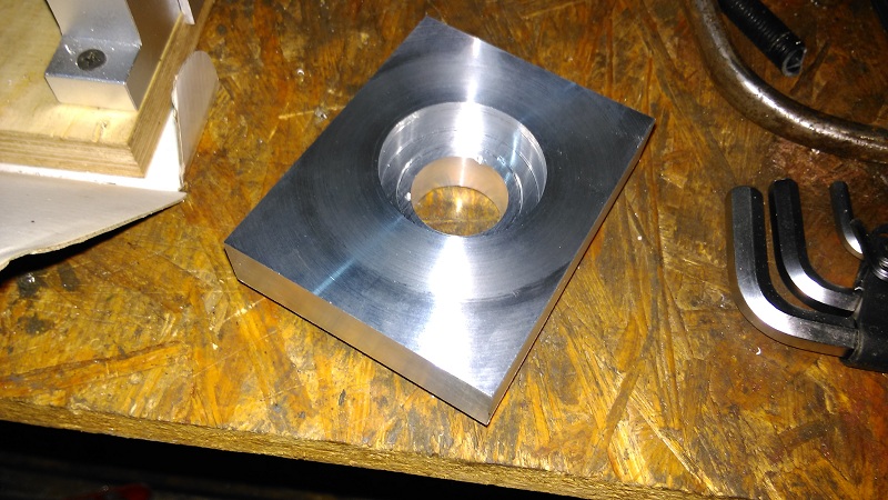

Nie czekając na odpowiedź sam postawiłem na łożyska stożkowe. Wytoczyłem już przód i tył wrzeciona z gniazdami łożysk. To było dla mnie nie lada wyzwanie, żeby na tej tokarce zamocować w uchwycie 80mm blok aluminiowy 100x80x30. Wykonanie 2 elementów zajęło mi ze 4 godziny ale jestem zadowolony z efektu.
Może później wrzucę jakieś fotki.
Dodane 44 minuty 33 sekundy:
Nie widzę możliwości edycji poprzedniego posta.
Wrzucam kilka fotek, żeby było wiadomo o czym rozmawiamy :)
Tutaj jedna z obsad łożyska:
W międzyczasie tworzę do niej sterownik:

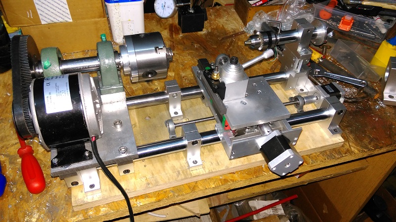

Wczoraj np. porzerobiłem łożyskowanie suportu. Mam tam wałki niepodparte 25mm i optymistycznie na każdym wałku po jednym łożysku w obudowie SMA25GUU. Przy delikatnym toczeniu aluminium dawało to radę a przy ostrzejszej jeździe tokarka wyła, wibrowała itp. Luz na łożyskach wrzeciona to jedno. Kypiłem łożyska z regulacją luzu a obie obecne obudowy przeciąłem i dodałem śruby do kasowania luzu. W stosunku do tego co było to tokarka teraz gryzie aluminium jak głupia :). Już się nie mogę doczekać efektu wymiany wrzeciennika.

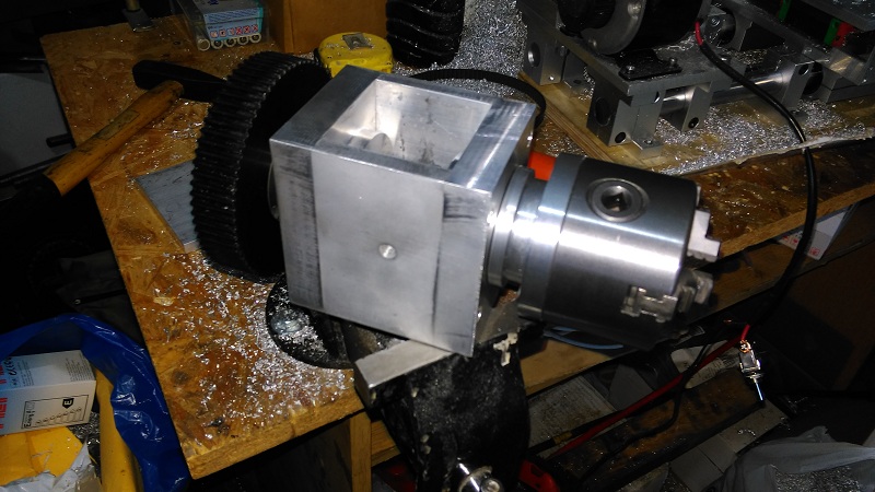

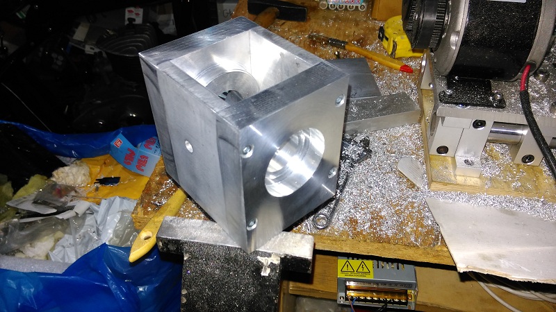

Muszę sobie radzić, bo mam bardzo skromny zasób narzędzi. Aby poprawić dokładność, złączyłem obie obsady, ustalając je wciśniętą o obie części bieżnią łożyska. Potem całość zamontowałem na suporcie. W uchwyt tokarski zamontowałem lewy nóż i splanowałem boczne powierzchnie. Teraz błąd osiowości może pojawić się tylko podczas montażu całości. Muszę tylko wymyślić metodę na jego zminimalizowanie.

Obudowa wrzeciennika prawie skończona:
Już po pierwszej przymiarce. Chyba nieźle wyszła mi osiowość łożysk, bo wrzeciono pięknie się obraca.
Teraz czeka mnie chyba najorsze: na końcu osi muszę zrobić gwint M25x1,5 na nakrętkę do kasowania luzu łożysk. Nie mam innej opcji, muszę to zrobić ręcznie narzynką. Muszę zrobić jakiś patencik, żeby uchwycić rurę wrzeciona bez uszkodzenia powierzchni i zagniecenia.
Dojdzie jeszcze górna pokrywa. Otwór z boku będzie powiększony. Planuję do środka zrobić tarczę enkodera optycznego. W boczny otwór będzie montowany wspornik dla czujnika szczelinowego.
