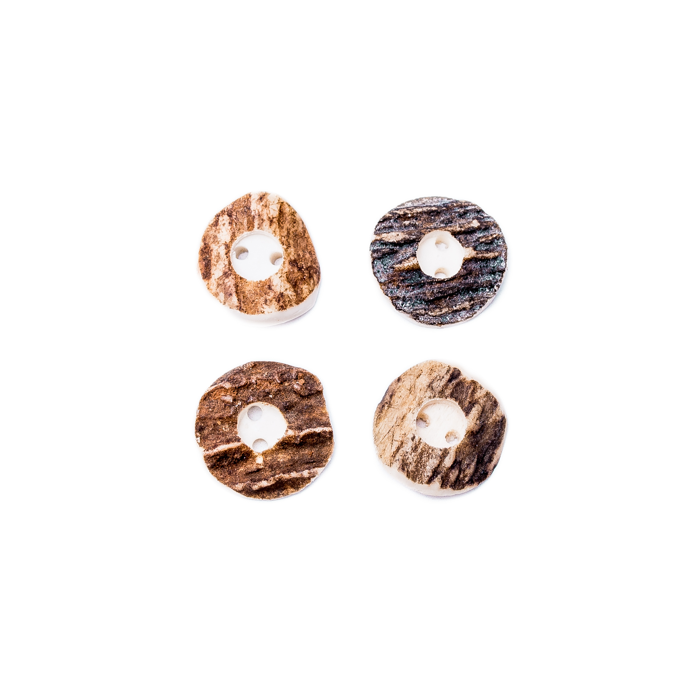

Dzięki wszystkim za burzę mózgów i zainteresowanie tematem.
Nie przepadłem, ale natłok obowiązków we własnej firmie spowodował, że sprawę ojca musiałem na chwilę przesunąć.
Na podstawie waszych wypowiedzi, oraz wizyty u znajomego, który ma 2 frezarki (inna branża), dochodzę do wniosku że frezarka jest trochę strzelaniem z armaty do wróbla (przy założeniu, że urządzenie miałoby tylko nawiercać dziury). Automat posiadający podajnik i wiercący 2 dziury byłby idealnym rozwiązaniem. Żeby jednak nie było tak różowo, to mam jeszcze kilka zagwostek. Najpierw pokaże o jakiego dokładnie guzika chodzi:
Problem polega na tym, że materiał z którego ojciec wykonuje guziki nie jest idealny. Guziki mają różną strukturę powierzchni oraz minimalnie potrafią się różnić kształtem (czasem minimalna elipsa, czasem idealny okrąg, mimo że otwornica ta sama). Różnice w średnicy nie są duże.. ale jednak.
W pierwszym etapie surowy guzik jest nawiercany większym otworem (średnica tego otworu ma pomiędzy 6-8mm w zależności od wielkości guzika), a dopiero na ostatnim etapie nawiercany jest dremlem. Czy taki automat mógłby sugerować się idealnym położeniem guzika wg dziury, która będzie już nawiercona przed zapakowaniem guzika do automatu? A może lepszym rozwiązaniem byłoby pakowanie surowych guzików do automatu i wywiercanie zarówno większego otworu jak i dwóch mniejszych? (coś a la tokarka rewolwerowa z podajnikiem?)
Czy taki automat miałby możliwość przestawiania? (3 różne kombinacje nawiercenia oraz rozstawu dziurek).
Największy problem jest chyba w tym, że guziki nie są idealnie okrągłe, a to stwarza problem idealnego ułożenia guzika na środku wiercenia.
Dzięki za dotychczasową burzę mózgów i zapraszam do dyskusji.

Jeśli mogę to tak teoretycznie najbezpieczniej było by to robić z tzw. jednego zamocowania.Maciek86 pisze: ↑01 lut 2018, 12:53... A może lepszym rozwiązaniem byłoby pakowanie surowych guzików do automatu i wywiercanie zarówno większego otworu jak i dwóch mniejszych? (coś a la tokarka rewolwerowa z podajnikiem?)
Czyli teoretycznie wkładasz "surówkę" do "kopyta" nawiercasz większy otwór, przemieszczasz pod drugą głowicę wiercisz dwa otwory i dopiero zwalniasz uchwyt.
coś na wzór tego automatu do obciągania guzików z pierwszego filmiku który wstawiłem.
Czy stół będzie obrotowy czy liniowy to już kwestia gustu wielkość guzika to już sprawa oprzyrządowania i ewentualnie programowania procesu.
P.S. Osobiście twierdzę, że maszyna ze stołem obrotowym wyjdzie mniejsza gabarytowo (bardziej kompaktowa).

Jeszcze bardziej jestem za wiertarką cnc - coś jak do pcb.
Mocarna mocarność ( jak by powiedział Kun Fu Panda ) polega na prostocie rozwiązania.
Wszelki podajniki mogą sprawiać kłopoty - tym bardziej że kształt jest " różny " - z reguły jajo z wypustkami.
A tak - pakujesz " ręcami " ( podajnik ) ileś tam plasterków do kaszty .
Dociskasz z wierzchu - na stół i jedziesz.
Z pierwszym przejściem większy otwór ( na nitkę - jak myślę ) - za drugim mniejsze na przyszycie.
Na dzień tak z 10 operacji i masz 1000 szt.
Zwariowałbym wiercąc wiertarką / dremelem przez cały dzień - o oczach nie wspominając.
Takiego drewniaka - model bukowy lub jesion - za kilka dni skręcisz z płyt.
Do tego prowadnice szufladowe i sterowanie z GRBL - czy czegoś podobnego.
Napęd na paskach - najprościej .
poszukaj na forum ( i w necie ) - frezarka drewniana cnc.

Dwie operacje - większe wiertło - uruchamiamy gkod - wymiana narzędzia - drugi gkod.
Pozycjonowanie ? - dwa kołki po przekątnej.
Tu przecież nie chodzi o setne mm .
Jak wrócę to narysuję o co mi chodzi.

Dobra lecimy dalej zaczynam łapać twój tok myślenia. Pozycjonowanie całego pakietu na kołki rozumiem, rozwiązanie jest OK. W ten sposób można uzyskać niezłą powtarzalność byle by się kołki czy otwory nie wyrobiły. Moim skromnym zdaniem wadą tego rozwiązania będzie kwestia czasów na wymiany narzędzia i czas przeładunku. No czas przeładunku można skrócić pod warunkiem przygotowania kilku takich kast/kaszt dla każdej wielkości guzika. Jeśli to nie stanowi dla naszego kolegi problemu. In plus tego rozwiązania to przy odpowiednio mocnym chwycie materiału można pokusić się o mały grawer

Inne podejście (gdy nie było powszechne CNC)
mając kidyś dostęp do wałków Ø ok. 26 mm (stapiane różne barwy wiórów i odłamków "wszelakich plastików" na wycofanej z produkcji starej wtryskarce) co z tego robić ? i popadło na guziki, tylko jak.
A to proste, zdeformowane, wykrzywione "kije" były cięte na plasterki frezem tarczowym Ø 160 z nawierconymi po powierzchni otworami w strumieniu "kranówki".
a co z "dziurkami" - zrobione zostały zasobniki (plasterki na płask) L=800 z dociskiem z góry i boku, dwie mikro-wiertarki z silników "540" wierciły oba otwory na raz (z przesunięciem o 1 guzik) po tem pod normalną wiertarkę z frezem soczewkowym do robienia "centralnego" zagłębienia.
Zasobniki miały "V" nacięcia z jednego boku do pozycjonowania przy wierceniu i frezowaniu. a były "wypełniane" z przeciętej rury PP / PA (?) ręcznie (od prawa do lewa i jazda pod dociśnięcie)
Zaraz narysuję "szkice z ręki" - co by było widać o czym piszę.
