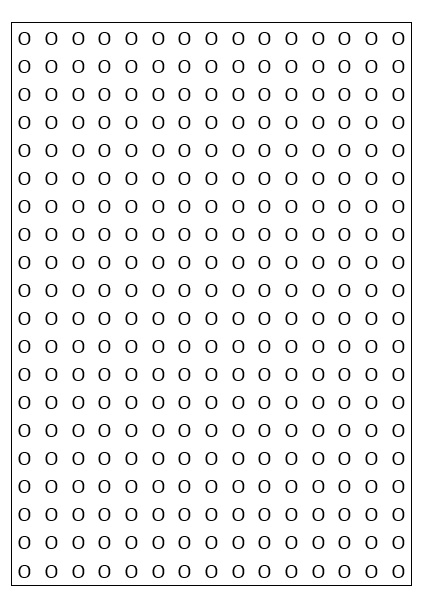

Mój tato prowadzi firmę produkującą guziki. Materiałem z którego produkuje jest kość. Do tej pory dziurki w guzikach (do przewlekania nici) nawiercał za pomocą dremla. Niestety kilka razy otrzymał już zapytanie na olbrzymie zamówienie, którego nie sposób "przerobić" ręcznie. Szukam osoby/firmy, która byłaby w stanie skonstruować frezarkę cnc, która potrafiłaby takie zadanie wykonywać szybciej, dokładnie, a przede wszystkim powtarzalnie (olbrzymie znaczenie, szczególnie, że firmy krawieckie używają guzikarek). Opiszę najprostszym znanym mi sposobem o co dokładnie chodzi:
Szukamy frezarki z blatem roboczym ok 300mm x 400mm (umownie, ponieważ inne rozmiary również wchodzą w grę, grunt, żeby frezarka nie była zbyt duża).
Na blat nakładamy formę wykonana z aluminium do której wkładamy guziki. Guzik jest okrągły, ma średnicę 20mm. Tak by to wyglądało:
Następnie frezarka wywierca w każdym guziku po 2 dziurki wg ustalonego wymiaru:
Guzik przed wierceniem:
Guzik po wierceniu:
Dzięki takiej frezarce (a może wiertarce cnc?) mógłby za jednym załadowaniem formy przewiercić kilkaset guzików.
Nawiercanie dziurek pod nić jest podstawowym zadaniem dla którego potrzebujemy tego typu urządzenie, natomiast jeśli miałoby to być urządzenie które może rzeźbić w kości lub dodatkowo wypalać grafikę, to również bylibyśmy zainteresowani (w imię zasady kupić droższe, ale z większymi możliwościami).

1. Tolerancja błędu przy wierceniu dremlem jest ok 1-2 mm. Chcielibyśmy się mieścić w granicy ok 1mm.
2. Kość nie jest twarda, porównywalna z twardszym drewnem.
3. Nie musi być to maszyna za 20tys, jednak zdaję sobie sprawę, że automatyzacja kosztuje. Wcześniej myśleliśmy o tokarce rewolwerowej z podajnikiem, lub czymś podobnym, jednak chcielibyśmy możliwie jak najbardziej zautomatyzować proces.

Do wiercenia w guziczkach to wystarczy lekka maszyna z małym wrzecionkiem wysokoobrotowym. Tu bardziej niż duża masa frezarki przydała by się sztywność i prędkość obróbki. Maszyna z profili z lekką i sztywną aluminiowa zetka i śruby kulowe o skoku 10mm/obr. Przy dużej ilości liczy się szybkość wiercenia i precyzja. Zakres pracy osi Z wystarczy ze 150 mm.
