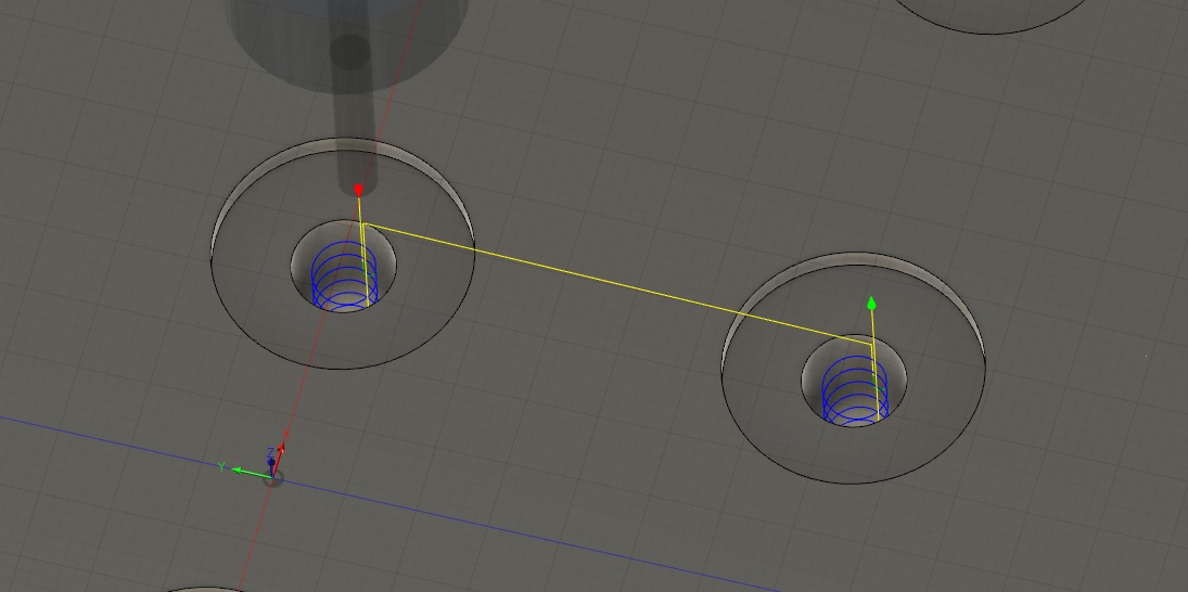

Robię stół do paździerza, w którym będą takie nakrętki wpuszczane do drewna:
Dziury w stole robiłem poprzez narzędzie "Hole"
W CAM użyłem 2d Pocket.
Szukam i kombinuję, ale nie mogę znaleźć jak zrobić aby CAM obrabiał każdy otwór do końca, a następnie przechodził do drugiego.
W tej chwili najpierw frezuje kieszonkę 20mm w każdym otworze, a następnie przechodzi do wierceń skacząc bez sensu pomiędzy otworami i wracając do poprzednich. Na poniższym filmiku symulacja z 2 otworów (aby był krótki). Do wywiercenia jest kilkadziesiąt otworów, więc szybciej by było, gdyby frezował otwór w całości, a następnie przechodził do kolejnego.
https://youtu.be/x1lHNiYq-sM
Próbowałem już kilku rzeczy: zmiana kolejności podczas wybierania płaszczyzn, zmiany w linkowaniu i nie mogę dojść gdzie to jest.
http://a360.co/2q6yOpu
wszystkiego dobrego w Nowym Roku!

Żle to robisz. Kieszeń to najgorsza strategia. Otwór na wylot rób "bore" a podebranie "2d contour" z ustawionym "Roughing Passes"

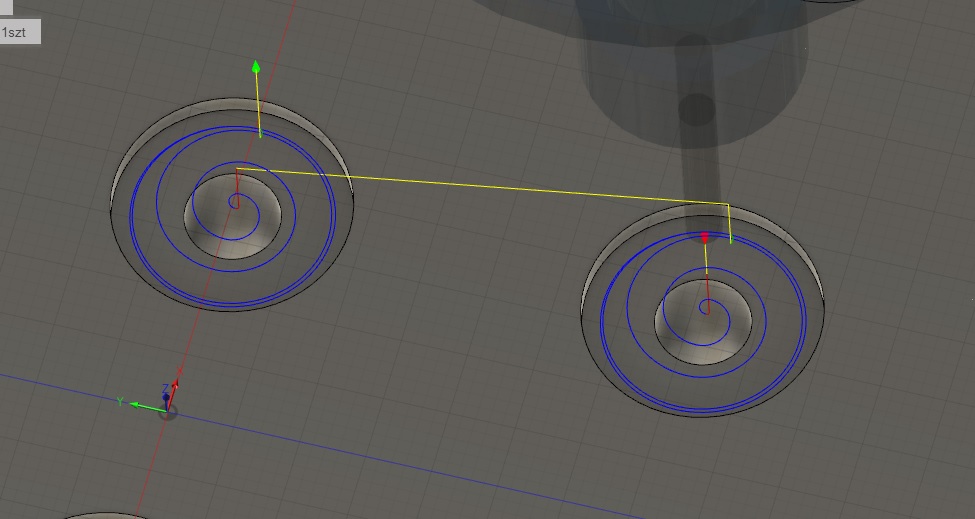

No to mi ułatwiłeś
Zrobiłem :
Nowe problemy to:
- to są 2 różne strategie, z których (jeszcze) nie potrafię stworzyć 1 pliku (postprocess generuje osobny plik dla każdej strategii)
- nawet jak połączę to w jeden plik to nadal frezowane muszą być najpierw kieszenie dla wszystkich zaznaczonych otworów, a potem wiercenie. Chciałem aby frezowany był w całości otwór za otworem, czyli 2dContour i bore itd.
- 2dContour musi być pierwszy bo bore zaczyna wiercić 2mm poniżej góry materiału.
http://a360.co/2q6yOpu (CAM>SetupTesty)

Wszystko jest do ustawienia, ćwiczyć, ćwiczyć płaszczyzny początkowe i końcowe ustawiasz w sekcji "height"
Jak już generujesz kody to masz mieć aktywny "setup" a nie operacje w nim. Wtedy będą wszystkie operacje w jednym pliku.
