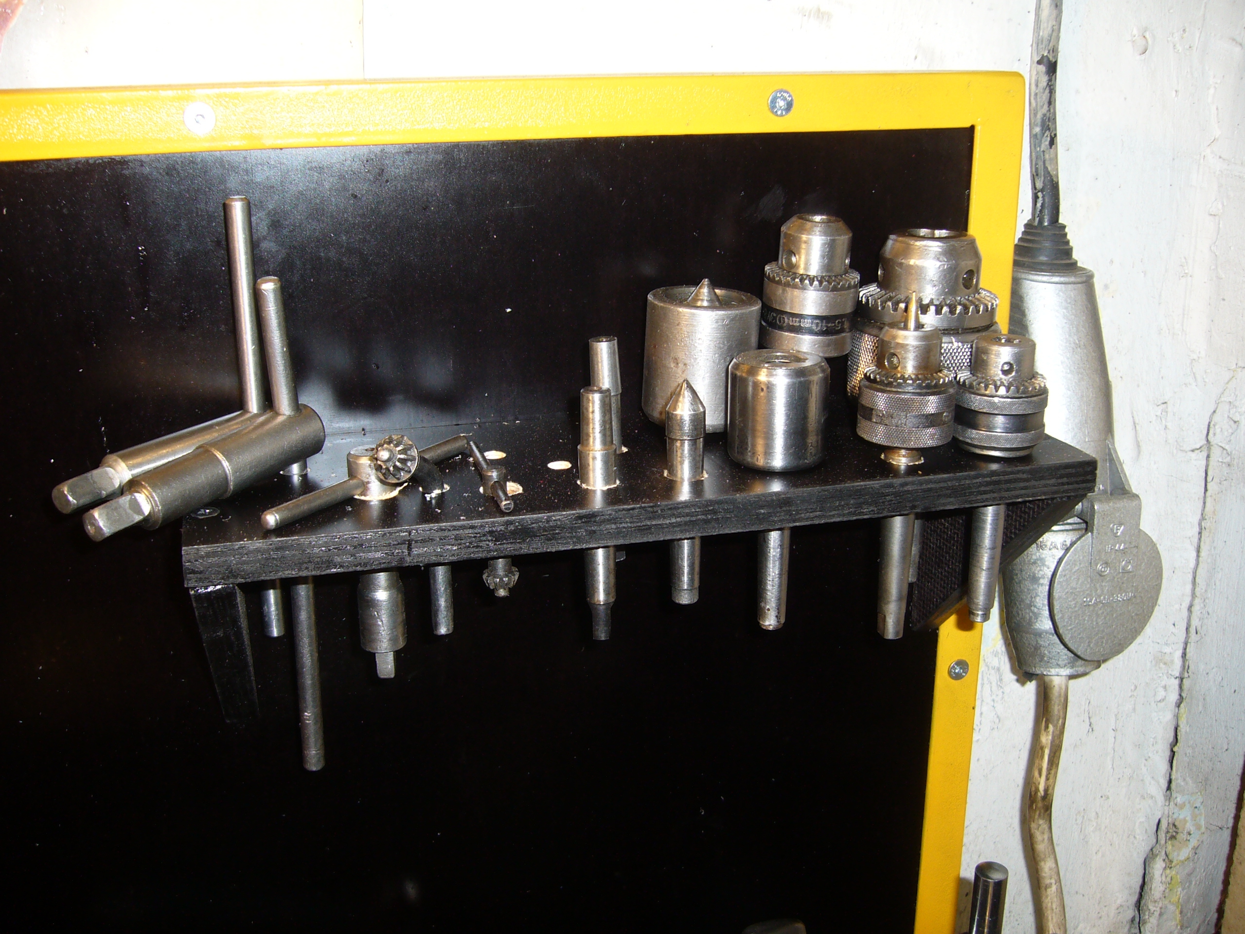

Falownik planuje umieścić w skrzynce home made, wraz ze stycznikiem i s-kami 3 faz. Samo sterowanie gdzieś "pod ręką" Podobnie jak wykonał to kolega @Wader13. Grzybki awaryjnego zatrzymania silnika też oczywiście będą, zresztą falownik po dołączeniu rezystora hamującego potrafi silnik zatrzymać w jednej chwili. Nad konikiem miejsca już brak, zawisła tam półeczka na kły, uchwyty wiertarskie, trzpienie i inne tego typu.
