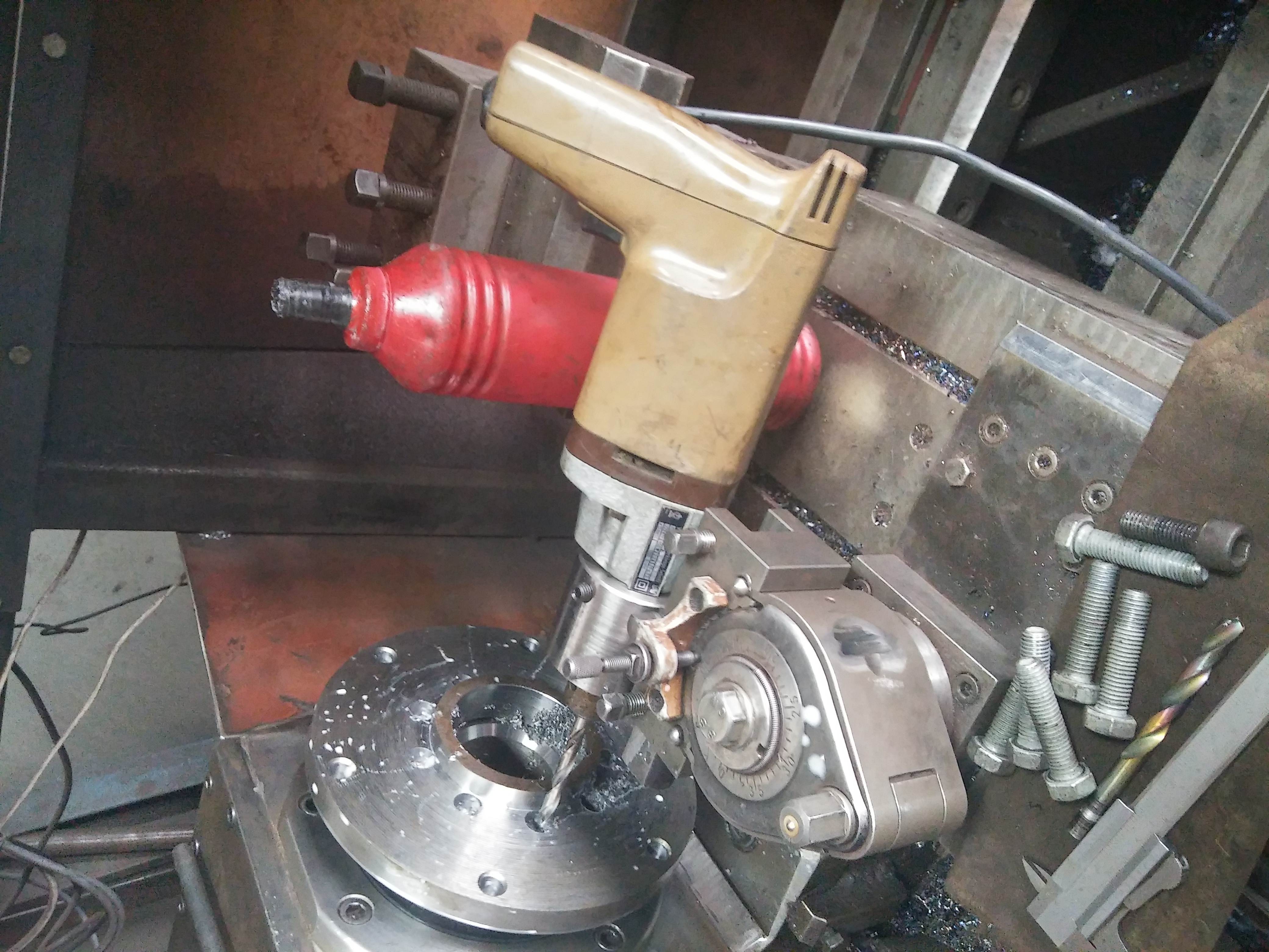

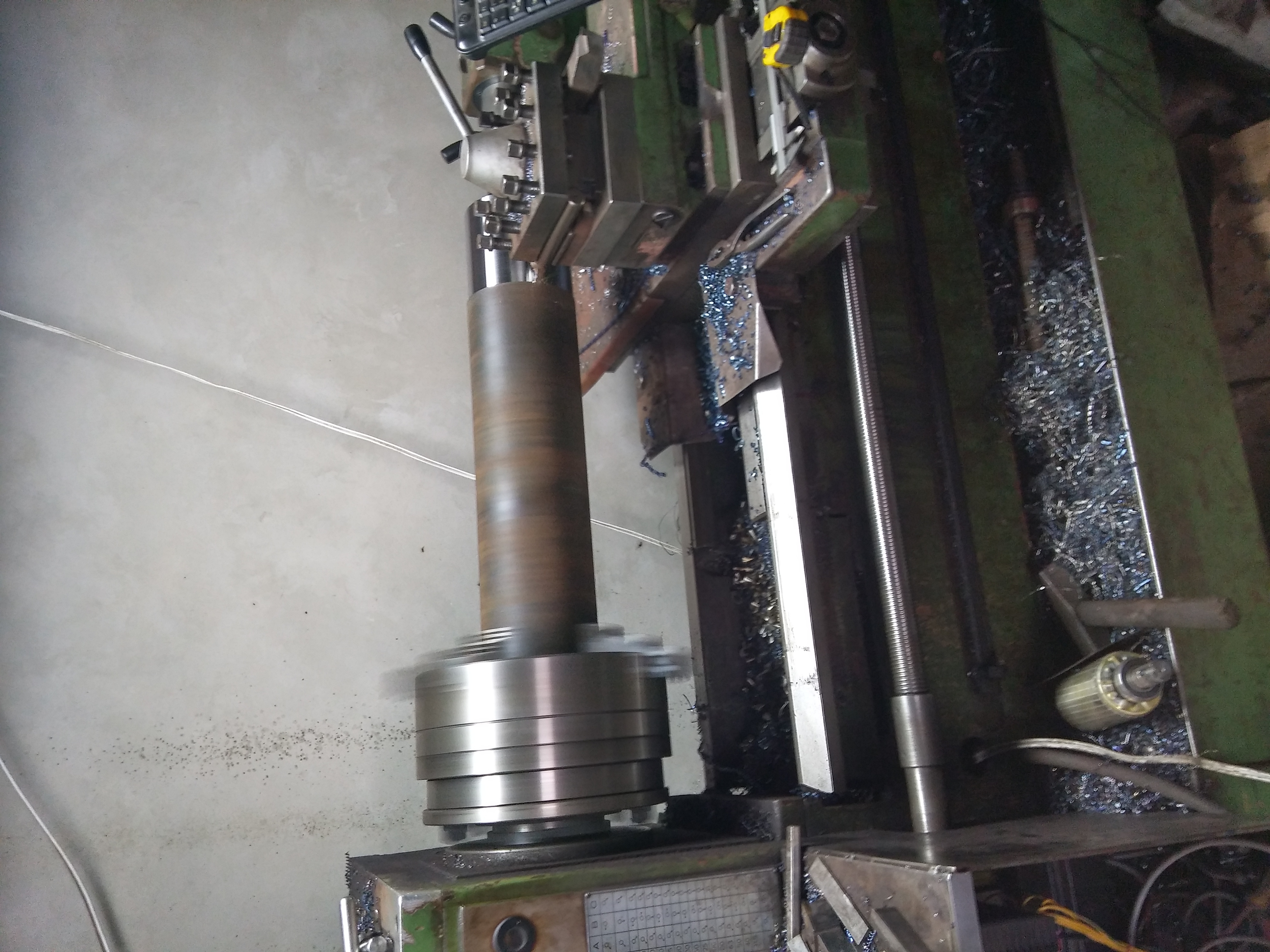

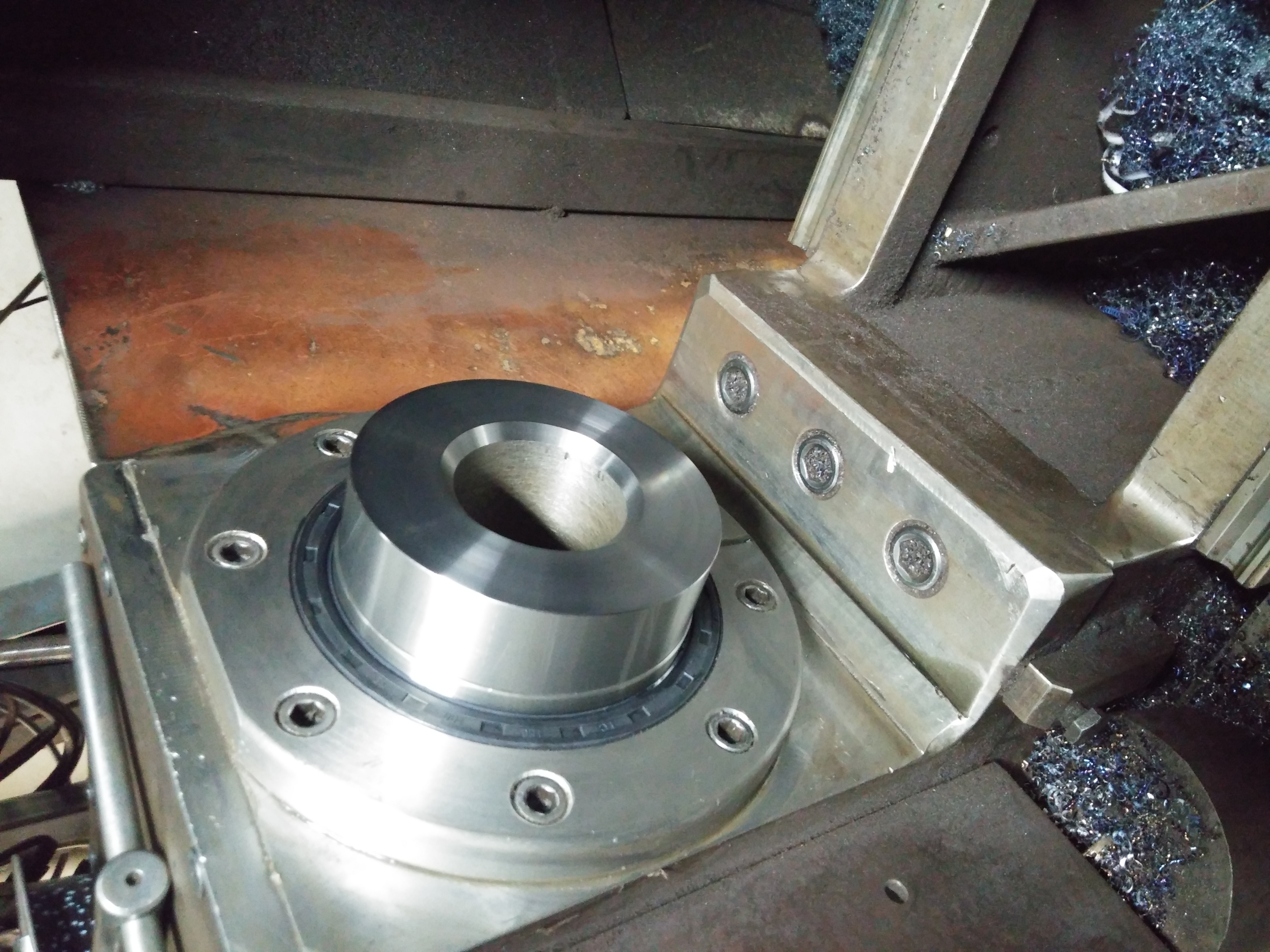

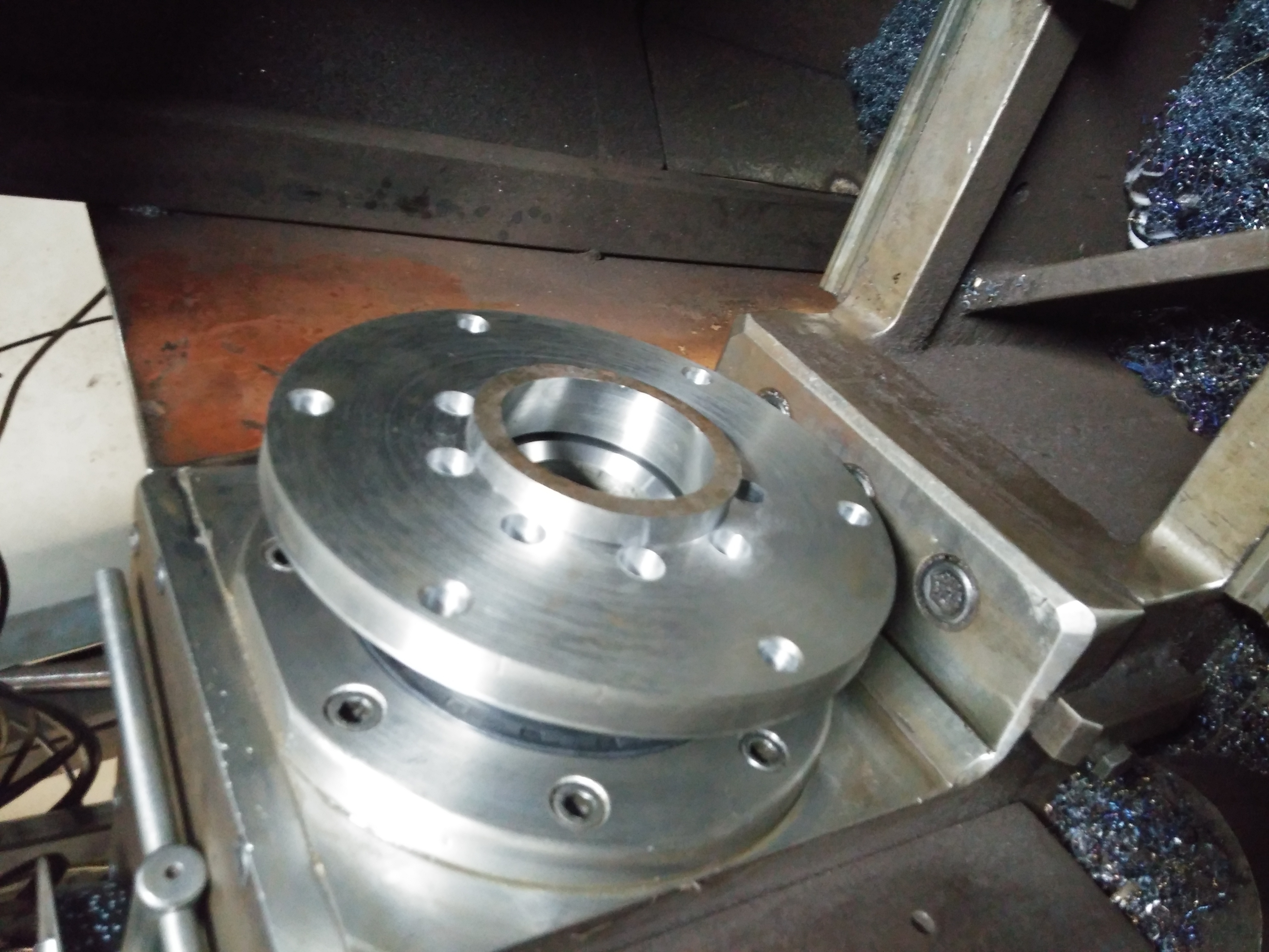

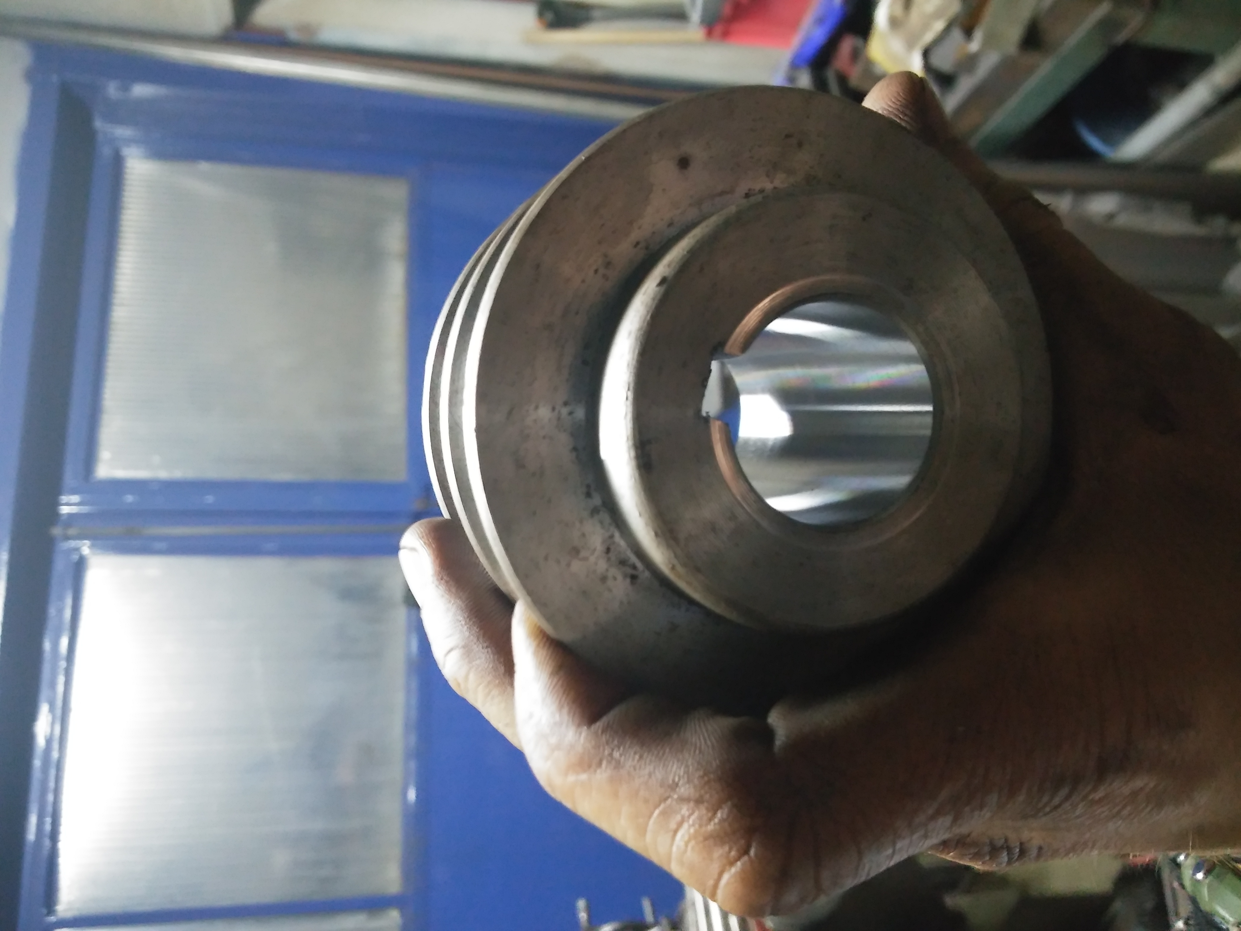

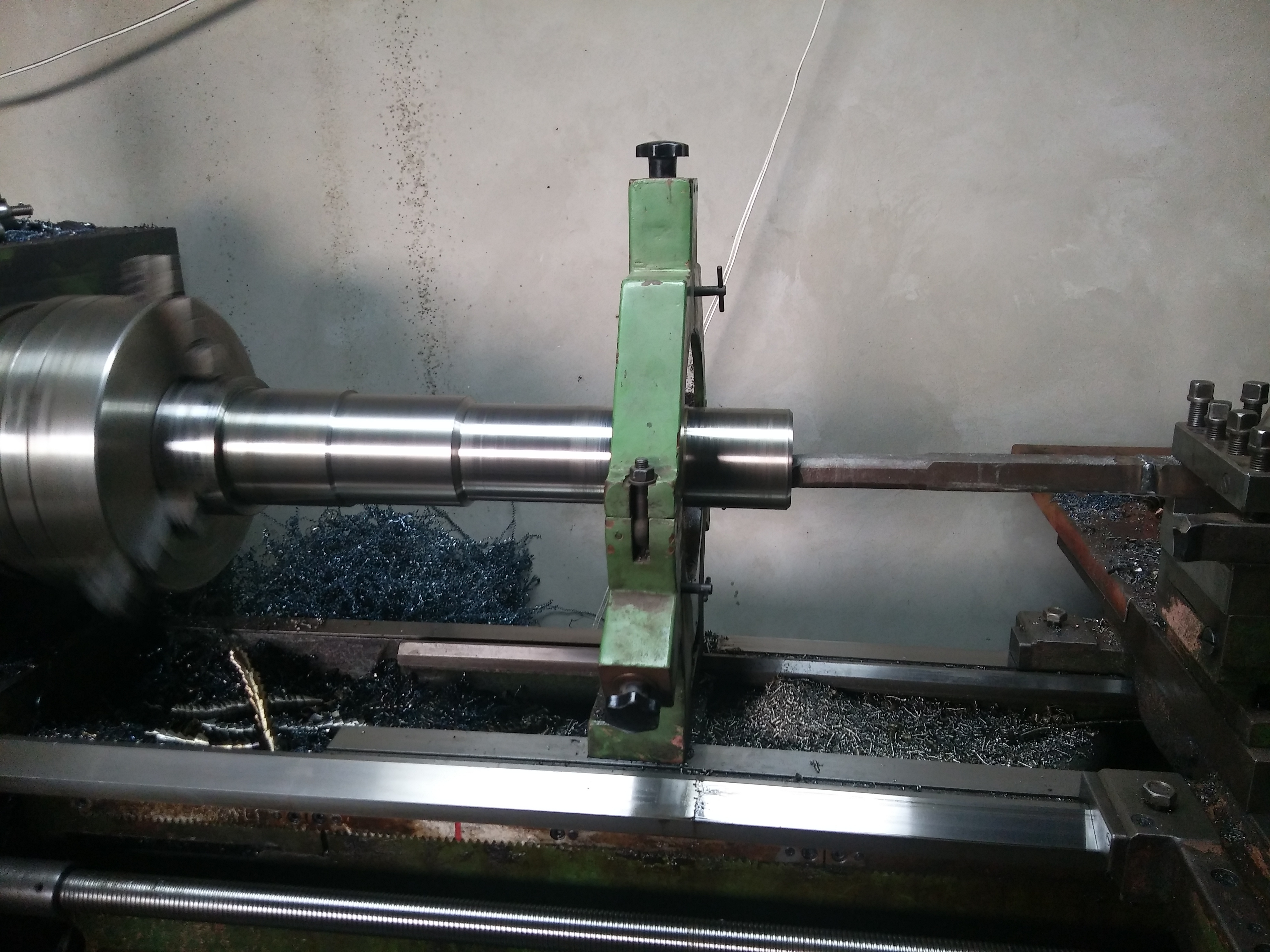

Wymienilem wrzeciono wraz z lożyskami. Zwiększylem tym samym bezpiecznie otwór przelotowy wrzecionka, obecnie jest 70mm. A lożyska wewnątrz mają 120mm, więc scianka jest 25mm. I tak jak bylo, od strony uchwytu są 2 stożkowe a od strony kola pasowego 1 kulkowe zwykle.... Kręci się jak maselko. :) Cichutko, jedynie co halasuje to silnik glówny i krokowce. :)
Zmienilem też samo mocowanie uchwytu do wrzeciona. Bez sensu toczyć wrzeciono z 200mm kawalka jak można utoczyć go z 150mm. :)
A tak wygląda powierzchnia wytaczana, otwór 28mm, dlugość 61mm, obroty okolo620, plytka DCMT11.

Post napisał: kamar » 23 kwie 2017, 13:34
O q, dostała napędzane narzędzia :)

Post napisał: IMPULS3 » 23 kwie 2017, 13:37
Nie mieścilo się w pionie na frezarce, a poziomo nie chcialo mi się kombinować więc jakby co to prawda! :)
