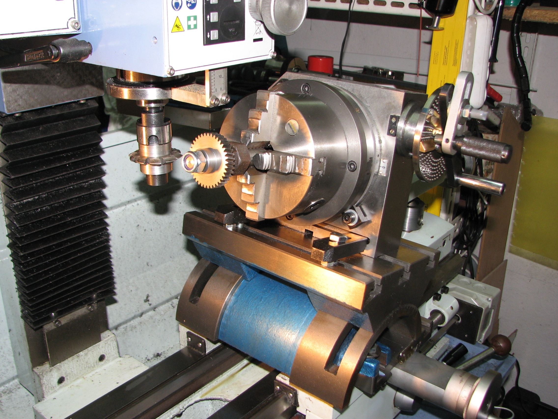

Tak przy okazji popatrzcie na te łożyskowanie wrzeciona skośnymi (do BFxx bodaj, na stożek SK20)
http://www.usovo.de/shop/Milling-spindl ... ::452.html ( http://www.usovo.de/shop/Milling-spindl ... 6_125.html )
Obrazek Obrazek Obrazek
