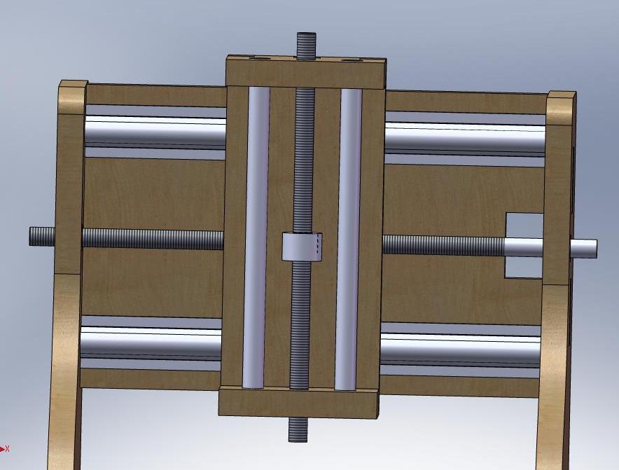

Dzięki ale zauważyłem właśnie że mam niepotrzebnie długą śrubę i mogę ją skrócić więc nieco wszystko się skróci i będzie w porządku przynajmniej mam taką nadzieję :)

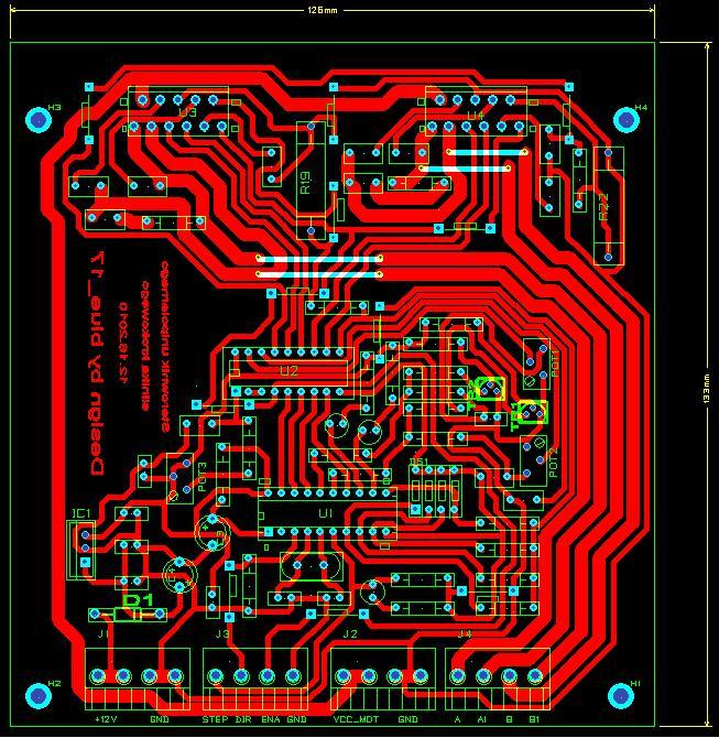

Więc co nieco do przodu na razie namalowałem sterownik do krokowców w impulsie do 5A napięcie zasilania silników to 36V maksymalnie około 40 zasilanie logiki z 12V a właściwie od 9-12V
Mam nadzieję że będzie skuteczne :)
wszystko idzie w dobrym kierunku tylko nie wiem jak rozwiązać sprawę z mocowaniem wrzeciona
