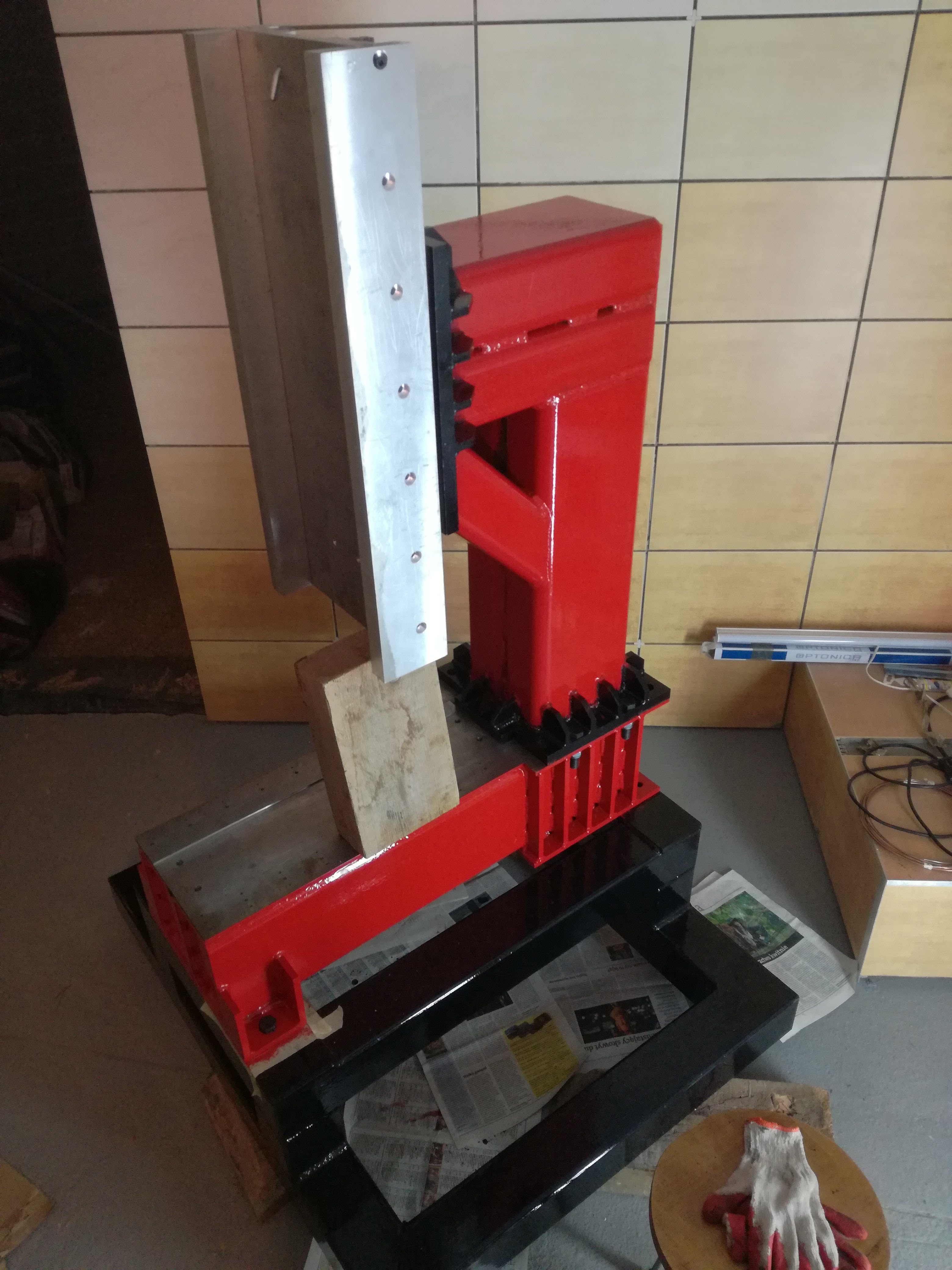

Czas leci ale małe postępy są. Problem był z włożeniem kolumny na góre, trochę to jednak waży.
Kolor jak widać, zastrzały na czarno zrobiłem żeby kontrastowało troszkę :wink: Oczywiście chlorokałczuk. Czerwonego nie polecam, tragicznie się maluje pędzlem. Najlepiej kompresorem, wiadomo...
Kolumne skręciłem na 6 śrub, równo na krzyż dokręcałem, wydaje się ok.
Problem wyszedł z dolnymi wózkami które przykręciłem na kolumnę. Spiny nie mam, ale powinno być dobrze.
Na razie nie skręcałem na gotowo bo nie mam jeszcze śruby i czekam, obiecali że do końca listopada dostanę resztę elementów!
Mam już obmyślone koryta do chłodziwa, przeciwwaga na tył, materiał na to kupiony więc do roboty.
Zastanawiam się jak wyjdzie z dokładnością, na ile będę się bawił w ustawianie tego szczelinomierzem. Zobaczymy, zobaczymy :roll:
