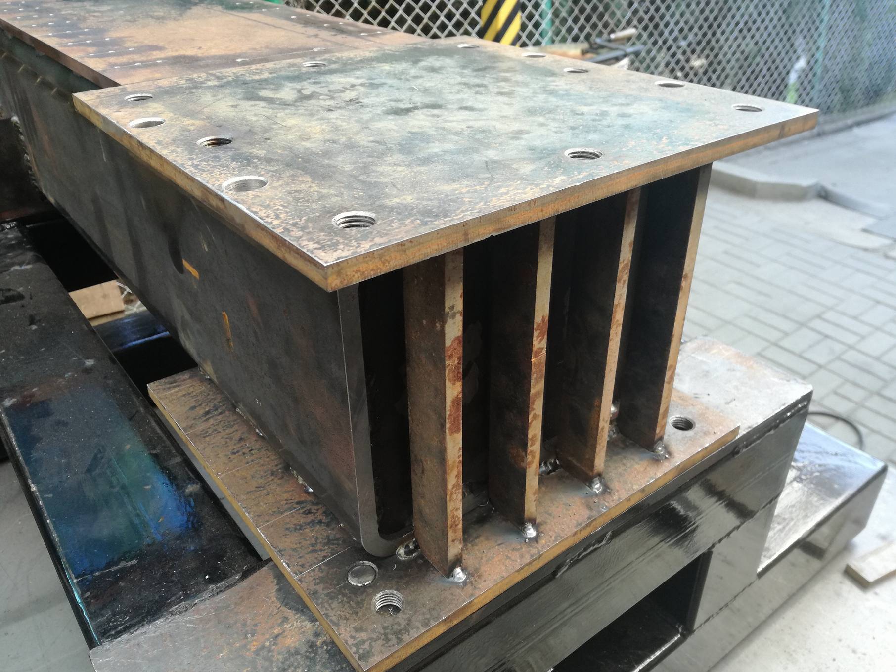

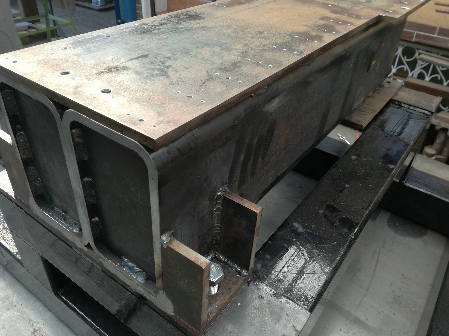

Beton jak beton, czy jest ktoś w stanie obliczyć ile lepiej zachowuje się profil zalany czymkolwiek? Mam wrażenie, że omawiany problem był głównie mierzony na oko...
Niby racja w tym jest bo masa większa, profil staje się pełny itp...
Dla mnie konstrukcja stalowa nigdy nie dorówna żeliwu więc trzeba się z tym pogodzić i tyle

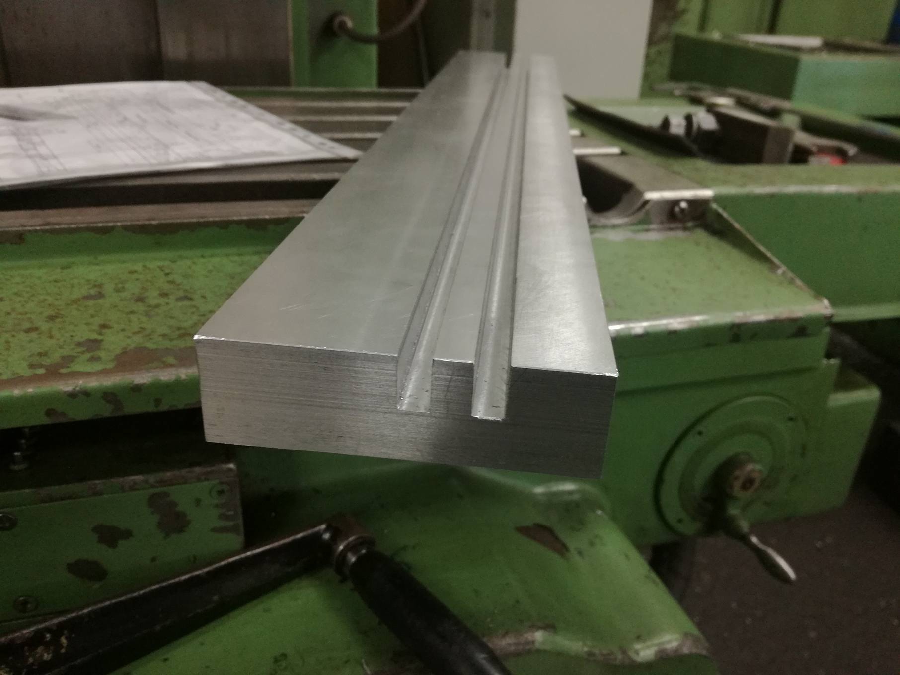

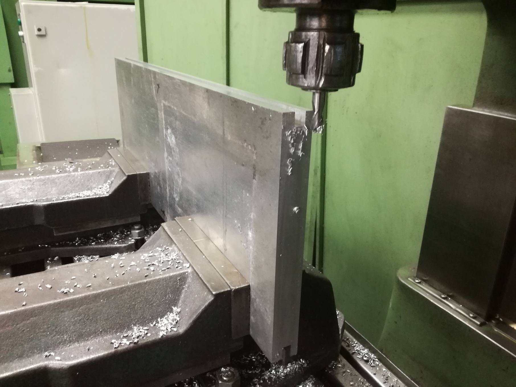

Sprawy posuwają się dalej, trochę pospawane, powiercone i pogwintowane. Jeszcze spaw tu i tam i przelecieć głowicą powierzchnie
Elementy Z-etki w trakcie frezowania.
