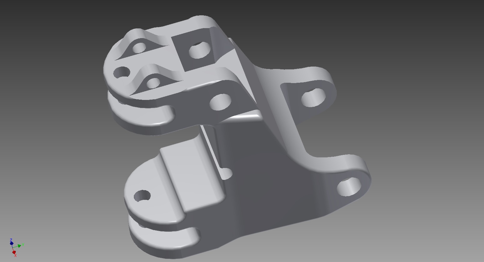

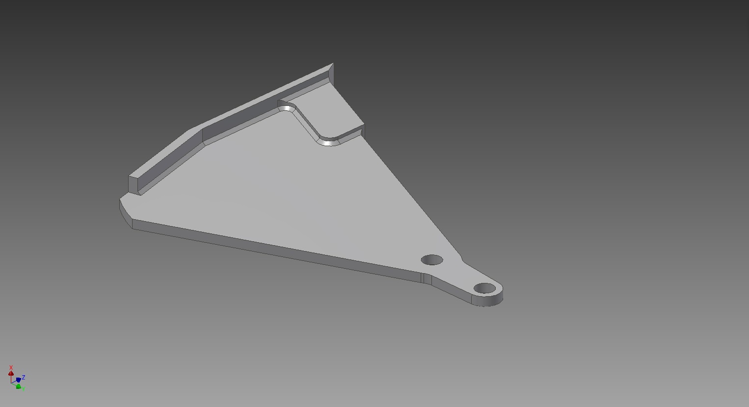

Tutaj przykład elementów jakie będę robił:
Najwięcej do obróbki w aluminium na osi A (wałek fi100x100mm)
Największy element stalowy gr 8mm, najcieńsze miejsce 3mm, długość ok 120mm
Generalnie było by mi na ręke wszystko robić ze stali bo jest tania, ale aluminium pójdzie raz dwa a czas też jest istotny :wink:

CinekX0, A myślałeś już nad technologią obróbki tych elementów, o ile drugi element w miarę prosty, to nad tym pierwszym musiał bym się zastanowić, jaką on ma grubość ? No i jaki czas obróbki trzeba osiągnąć, aby było to opłacalne ? No i przy tym czekają cię dwa montaże. Masz takiego CAM-a jeśli tak, to można wiedzieć co to za cam, do macha jeszcze postprocesor z 4 osią nie zawsze jest łatwo dostępny.

Post napisał: syntetyczny » 24 lis 2016, 23:57
No wg mnie ten drugi element będzie większym problemem, niż ten pierwszy. Przy 3mm blacha lubi wpadać w wibracje, zwłaszcza przy dużych powierzchniach.
