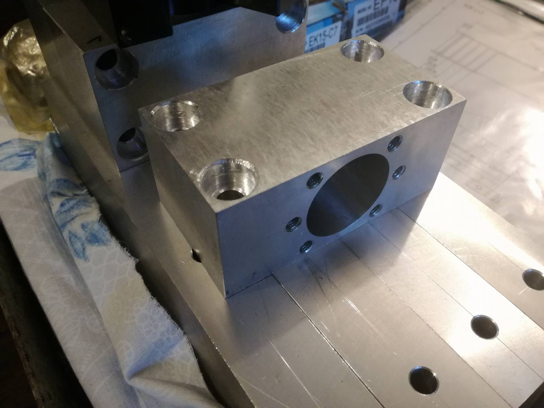

Obudowa nakrętki kulowej 2005, oczywiście 3 sztuki.

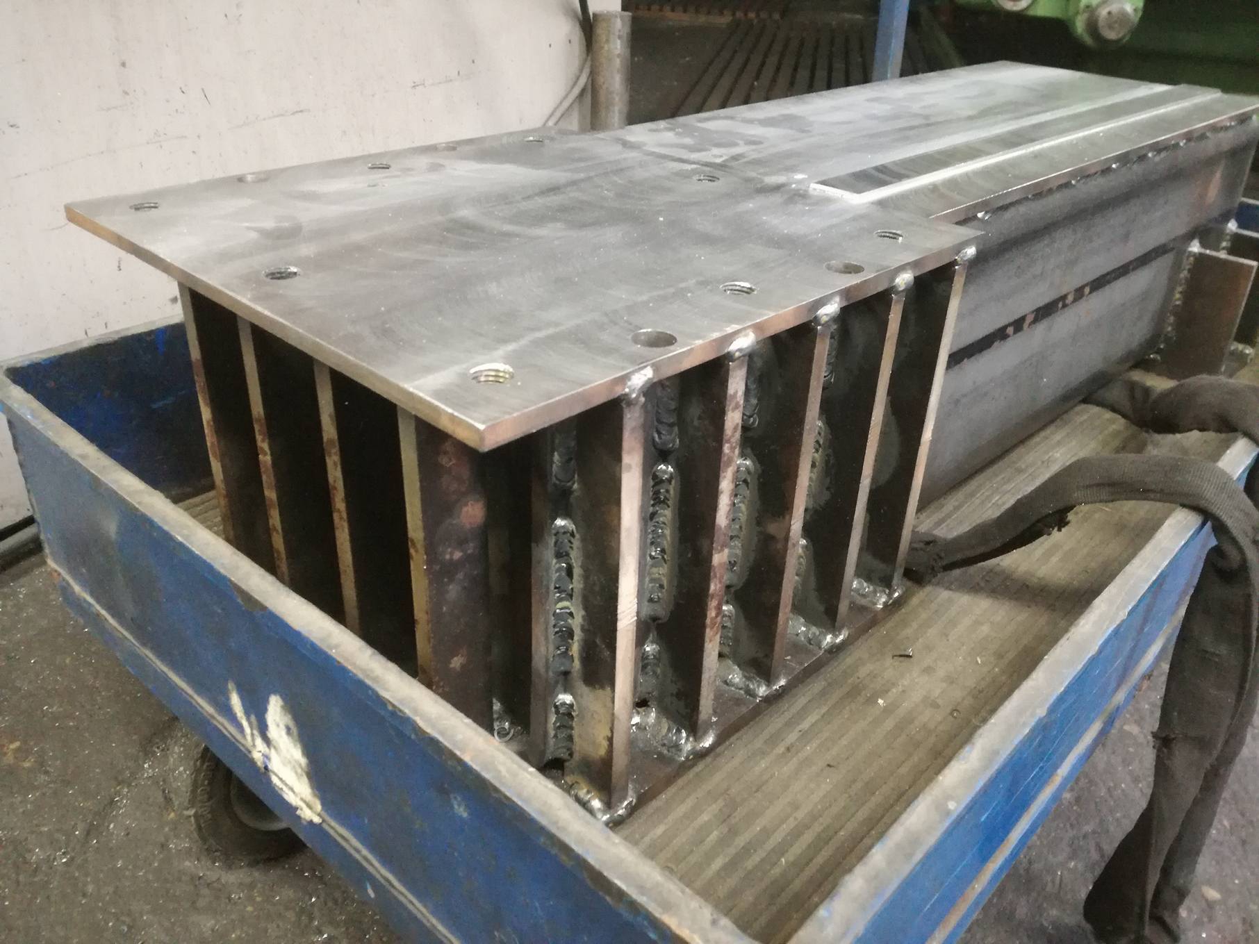

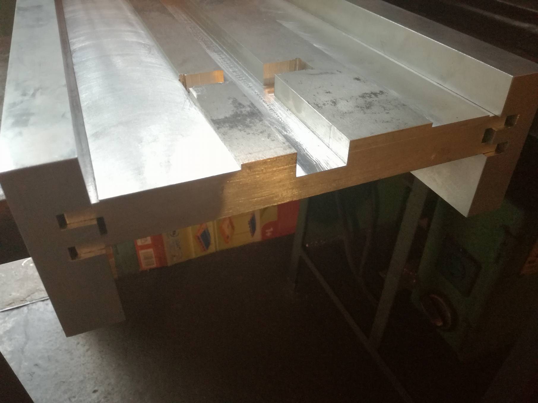

Płyta osi Z i boczne wzmocnienia złożone na pióro

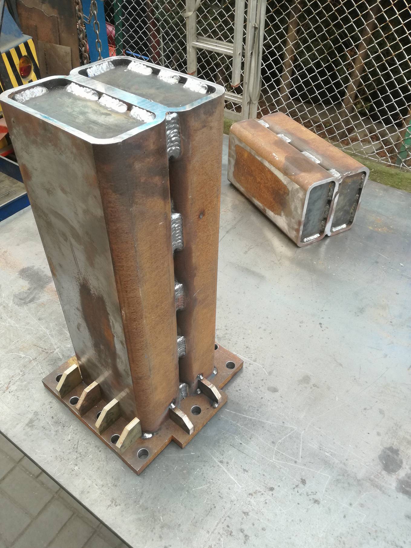

kawałek kolumny

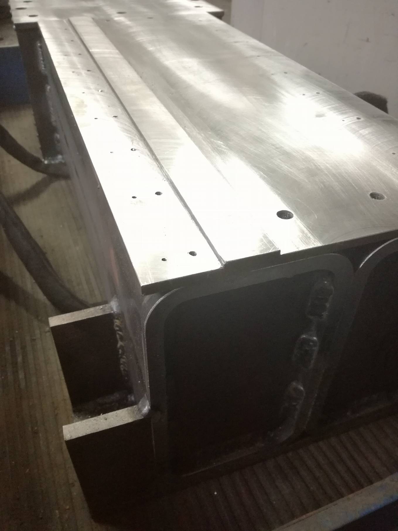

Pospawana belka i zrobiona płaszczyzna
Płaszczyzna zrobiona, mam nadzieję, że dobrze wyjdzie... Otwory M6 pod szyny i M8 pod łożyska. M3 pod igiełki do zablokowania szyn. Problem mały jest taki, że płaszczyzna jest zfrezowana z płyty 10mm więc zostało około 7mm. Prawdopodobnie będę pogłębiać ręcznie otwory szyn i bloków łożysk w profil czyli dodatkowe +10mm stali i dociągnąć dalej gwint... te M3 wystarczą tyle.

Z grubsza można powiedzieć, że prawie gotowe. Duże elementy konstrukcyjne ogarnięte!
Jak widać 'pinola' będzie dopiero spawana a jest już płaszczyzna pod wózki wyciągnięta i podstawa kolumny. Mam nadzieję że to wyjdzie jak powinno. W końcu to nie brama, można oś lekko przesunąć i ostatecznie frez - stół będą ze sobą grały, tak myślę... :razz:

Post napisał: philut » 10 paź 2016, 11:25
Czy te narożne śruby, na podstawie kolumny służą do dystansowania, żeby ew. geometrie skorygować?
CinekX0
Posty w temacie: 98
Posty: 228
Rejestracja: 18 paź 2014, 21:36
#55
Post napisał: CinekX0 » 10 paź 2016, 17:17
syntetyczny, dzięki za podpowiedź, poszedł 'pomógł'.
na Z będę miał 250 około więc akurat taki 400mm cenowo mi podpasuje. kupie ze stopką co by łatwiej było. :wink:
philut,
to są otwory pod śruby które były zbyt blisko osi tej belki, czyli od dołu nakrętka by nie weszła bo profil przeszkadza.
Następne śruby są bliżej krawędzi i ostatecznie w nie będą wkręcane.
Liczę, że nie będę musiał wiele korygować. Małe blaszki, szczelinomierz itp musi wystarczyć!
