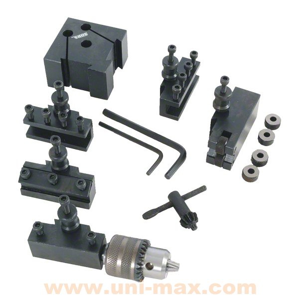

gadaliśmy o tym, też zgadzam się z tobą że jest lepszy, może w następnej kolejności? wiem że mieliśmy wątpliwości co do imaków szybkozmiennych, ale porozmawiałem do tej pory z kilkoma osobami na pw i odczucia nie były negatywne, wręcz przeciwnie, i zawsze imak z 40hmt to nie z miękkiej 40h, musi być coś lepiej.. a system z blokadą na mimośrodzie bardziej mi się widzi... nie trzeba sięgać po klucz...

To tak na dwoje babka wróżyła, jeśli można sobie uskrobać samemu choć taki jak od kolegi jaoperator no to wtedy rzeczywiście drogi, ale tak żeby kupić i od razu mieć jak nie ma się dojścia do frezarki - a widać że i system zamocowania jakiś rozsądniejszy, pewnie hartowany... to wcale nie aż tak drogo. Ciekawe ile kosztuje kostka bo tych należało by mieć troszkę....
ALZ, nie sprawdzałeś może czy taki imak jest na aliekspresie?
edit: marka - fuerda... więc aż tak źle nie musi być... i chyba znajdzie się to to na ali, małe grupowe zamówionko?

ALZ pisze:A to ktoś sprawdzał?? http://www.mastertools.pl/index.php?p2663,imak
To może te:rc36 pisze:Matka + dwie kostki za 470zl to wg. mnie drogo, w dodatku nie wiadomo jaki jest system mocowania tych kostek.
http://www.sklep.bison-bial.pl/pl/cms/c ... fer/197655
Ale nie liczyłbym, że będzie taniej
Mocowanie przez dociągnięcie (odwrotnie niż w kostkach kol. jaoperator)
ten na moje oko działa na takiej samej zasadzie jak te robione przez kol jaoperator (docisk bolcem wypychanym przez mimośród)szopenn pisze: edit:
te imaki bardzo często widzę na yt u ludzi na starych dużych maszynach
http://www.mastertools.pl/index.php?p3204,imak-250-100
Tu masz rozłożony takiego typu uchwyt na czynniki pierwszeszopenn pisze: na ali około 100 dolarów, może są coś warte?.... a nie... nie do końca taki, bardzo podobny ale to jest dokładnie taki, i tu jest jakiś dodatkowy klin na jaskółce...
https://www.aliexpress.com/item/111-GIB ... 6162d5b780

Bardzo dobre imaki. Dobrze wykonane z dobrej stali i dokładne. Kolega kupił większych gabarytów na Ali do swojej SUI i zero stresu. Wyfrezował tylko dodatkowe kostki z 5 sztuk i bajkaszopenn pisze: te imaki bardzo często widzę na yt u ludzi na starych dużych maszynach
Poza tym nieraz są przeceny Multifixów. Ja swojego kupiłem za 420 zeta. Do tego dodatkowo 2 kostki też w przecenie po 100 zeta. Nieraz się trafiają różne cuda.
