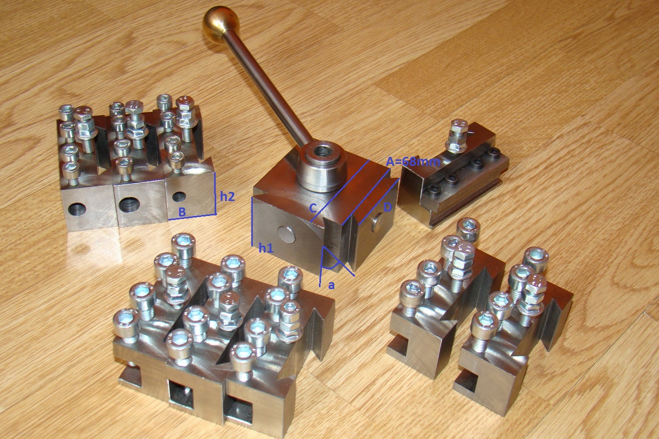

Post napisał: jaoperator » 16 kwie 2016, 09:34
sinmartin pisze:Witam. Mam taki zestaw co prawda nie jest to do Nutoola lecz do LD550 i takie mam wymiary: a=60 stopni A=68mm B=30mm C=76mm D=45mm h1=42mm h2=34mm Pozdrawiam.
