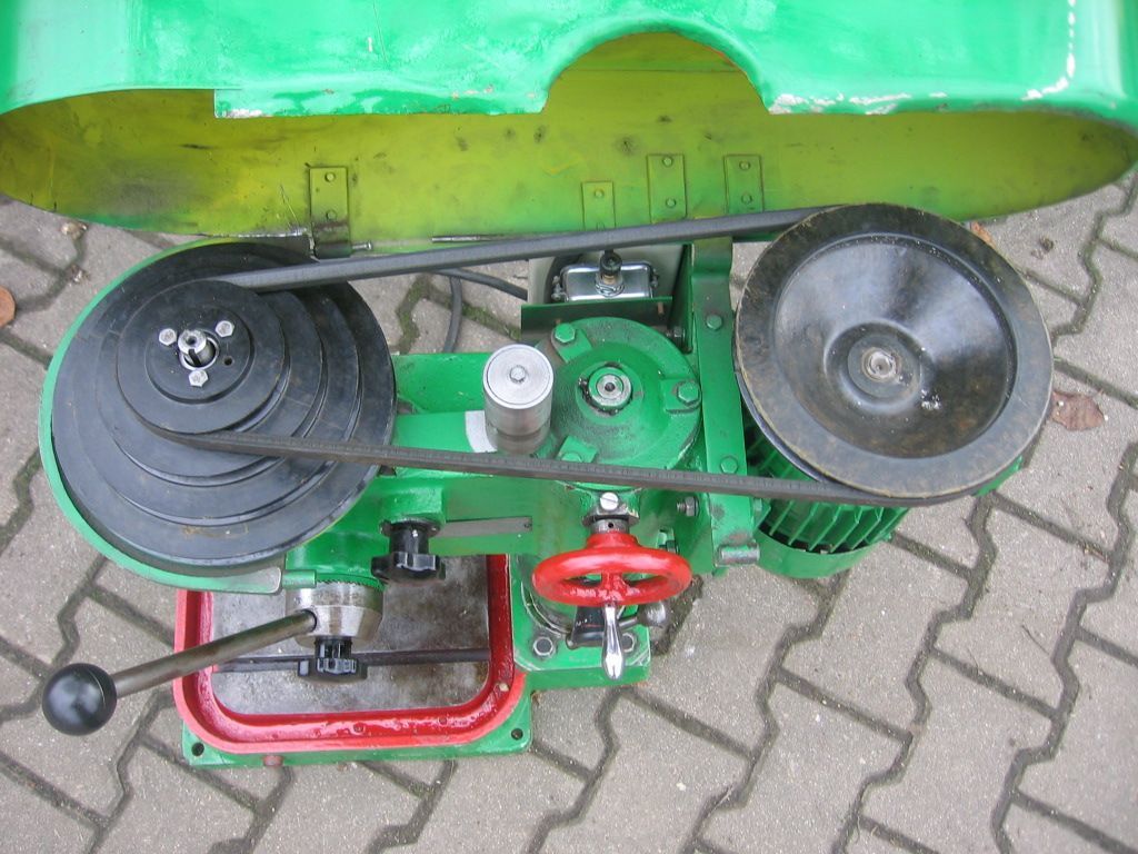

Jestem posiadaczem wiertarki WS-16, 1992r., produkcja Olkusz.
Od początku nurtuje mnie jedna kwestia - w wiertarce posiadam zainstalowany pasek klinowy A 13 x 8 x1275. Jego przełożenie na inny tryb jest dość kłopotliwe i wymaga pewnej siły - przekładam go jedynie za pomocą gołych dłoni.
Czy sensownym jest zakup dłuższego paska klinowego ( ile ? ) i napięcia go rolką napinacza ?
Przełożenie na inny bieg byłoby znacznie łatwiejsze i szybsze.
Czy rolka napinacza służy do napięcia paska w trakcie pracy wiertarki, czy może służy jedynie do pomocy przy zakładaniu/ściąganiu paska ?
Moja rolka nie obraca się płynnie, więc jeśli służy ona jedynie do zakładania paska nie widzę sensu wymiany łożysk.
Mój pasek jest jak sądzę oryginalny, siedzi mocno i nie widzę sensu jego dodatkowego napięcia.
Jeśli zaś rolkę można wykorzystywać do napięcia pasa w trakcie pracy wiertarki, kupiłbym dłuższy, by sprawnie zmieniać przełożenia.
Dziękuję za odpowiedź :wink:

Bez problemu mozesz dac dluzszy pasek. Dluzszy o 0,5cm bo 1cm to już sporo.

Proponuje Koledze najpierw przeczytać DTR, w rolce siedzą 2 łożyska. Koszt wymiany - śmieszny.
PS Ta "rolka" służy właśnie do napinania paska.

Tak, DTR solidniej przeczytam, bo póki co jedynie przekartkowalem na szybko. Powyższy topik przeczytałem cały.
Zdaje sobie sprawę, że koszt wymiany łożysk niski, tylko mam problem z ich wydobyciem a mój ściągacz ześlizguje się z rolki ( chciałbym zdemontować łożyska rolki na wiertarce ).
Kilka stron wcześniej, czytałem, że można tego dokonać za pomocą dużego płaskiego wkrętaka przez podważanie...Chyba spróbuje w ten sposób.
Czy w takim razie rolkę napinacza wykorzystuje się też to zakładania/ściągania ciasnego paska, czy to głupota i służy on wyłącznie do napinania paska w trakcie pracy, gdy jest on zbyt luźny?
Widziałem na zdjęciach rolkę umiejscowioną/dociśniętą w środku do paska lub na zewnątrz. Obie wersje są poprawne ?
Kolega wyżej pisał by kupić pasek o 5mm dłuższy dla bardziej komfortowego zmieniania trybów pracy. Czy kupno paska dłuższego o kilkanaście/kilkadziesiąt mm i napięcie go napinaczem było by "niezgodne ze sztuką" ?
Przyznam szczerze, że taka opcja byłaby IMO najwygodniejsza.
Sporo pytań :oops:
PS. 13 strona ogólnodostępnej DTRki z 58r. się kłania... :idea:

Ja na twoim miejscu nie kupowalbym paska na oko. Wiem co mowie bo sam mialem problem z dobraniem odpowiedniego paska do wiertarki. Stad też napisalem że co 0,5cm nalezy wydluzac pasek.

Zdecydowanie tak: https://www.google.pl/imgres?imgurl=htt ... mrc&uact=8
DTRkę z 1958 potraktowałbym raczej jako wskazówki, a nie " tak jest napisane i tak musi być". Pamiętaj że nie była to produkcja masowa, części z tych samych modeli nie muszą do siebie pasować.
Dało by radę fotkę twojej wiertarki strzelić? Jak to mówią - jedno zdjęcie warte więcej niż tysiąc słów. Jak pisał kolega wyżej z paskiem nie ma co przesadzać, za długi może sprawić tylko więcej problemów.
brony_ pisze:Czy w takim razie rolkę napinacza wykorzystuje się też to zakładania/ściągania ciasnego paska, czy to głupota i służy on wyłącznie do napinania paska w trakcie pracy, gdy jest on zbyt luźny?
Heh pytanie brzmi: co autor DTR miał na myśli? jedno wyklucza drugie. Osobiście uważam, że pasek powinien być wewnątrz, a po poluzowaniu napinacza nie powinno być problemu ze zmianą przełożenia.

Oto moja wiertarka.
Pasek mierzony cm krawieckim ma ~ 1273mm długości. Siedzi ciasno a zmiana przełożenia to mały koszmarek.
Jeśli jest on oryginalny a sądząc po wymiarach to jest, to dziwne, że obsługa jego jest tak kłopotliwa.
Wydaje mi się, że dłuższy ( niestandardowy ) pasek + dociśnięcie rolką byłoby znacznie przyjemniejsze i łatwiejsze w obsłudze :idea:

Miara krawiecka potrafi być bardzo niedokładna, już wiele lepsza jest taśma budowlana.
