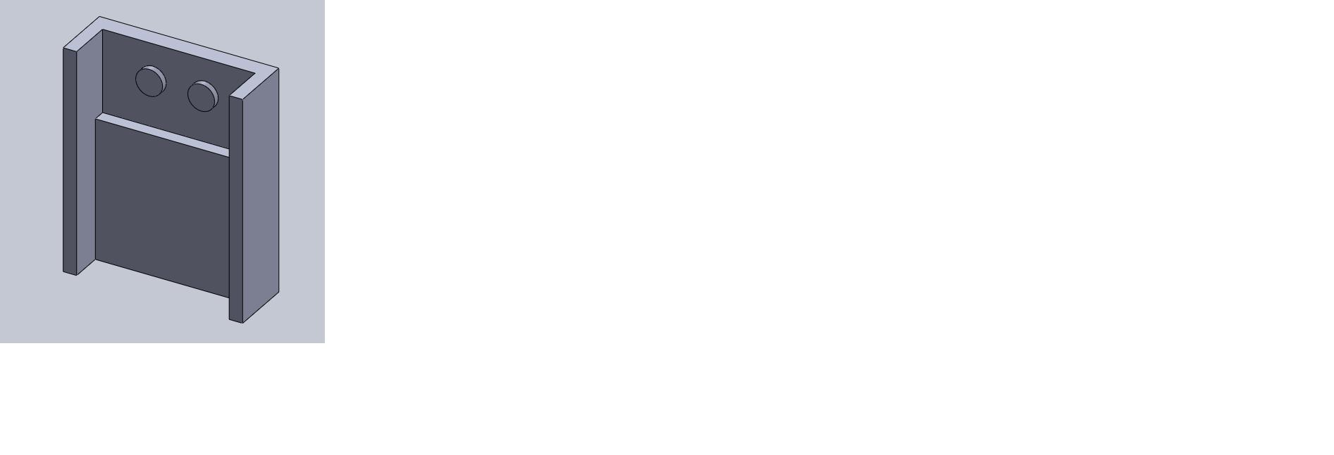

Nie wiem czy to błąd Piko czy mój, ale już pół dnia siedzę i nie mogę tego ogarnąć. Mam do zrobienia taki detal:

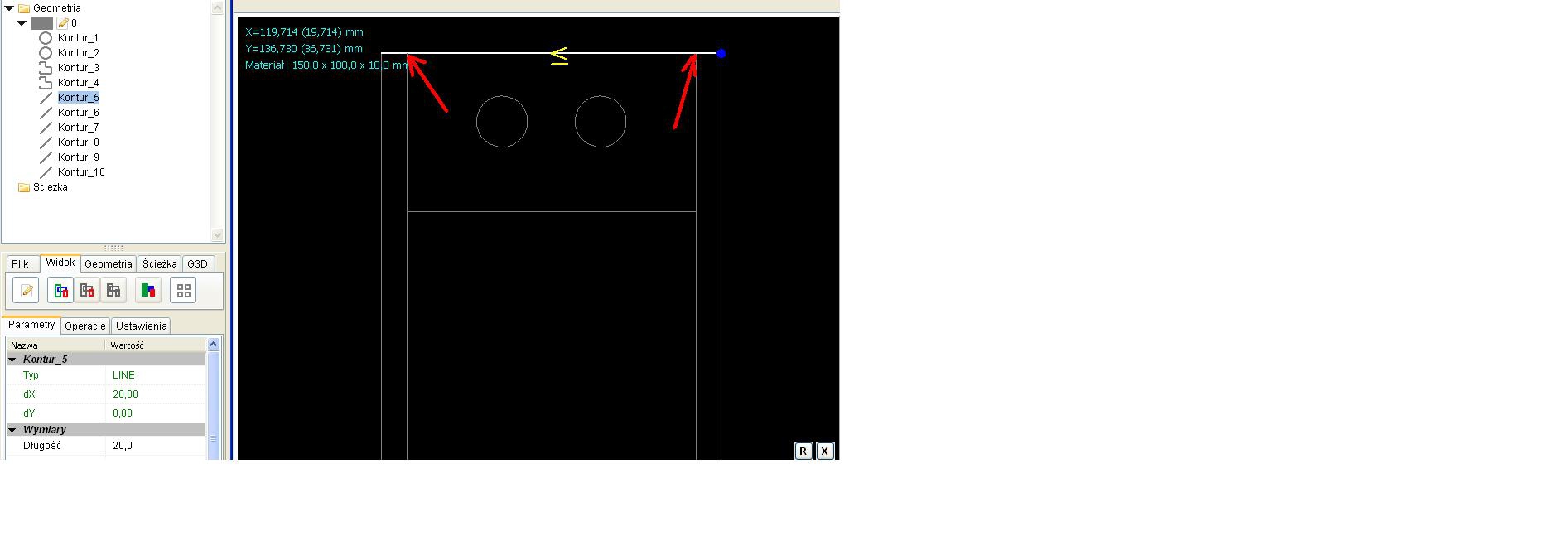

chciałem to zrobić na dwie kieszenie ale nijak nie mogę prawidłowo scalić kieszeni. Problem w tym, że z dxf-a niektóre linie są niepodzielone:
i np. nie potrafię dołożyć w miejscach strzałek dodatkowych punktów żeby wydzielić i scalić mniejsze obiekty na kieszenie. Jak sobie z tym poradzić ? Kiedy wybieram "dodaj punkt" to mi dzieli ale nie w tych miejscach gdzie bym potrzebował :cry:
