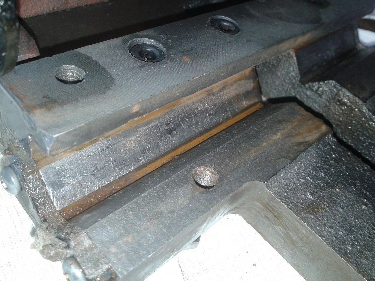

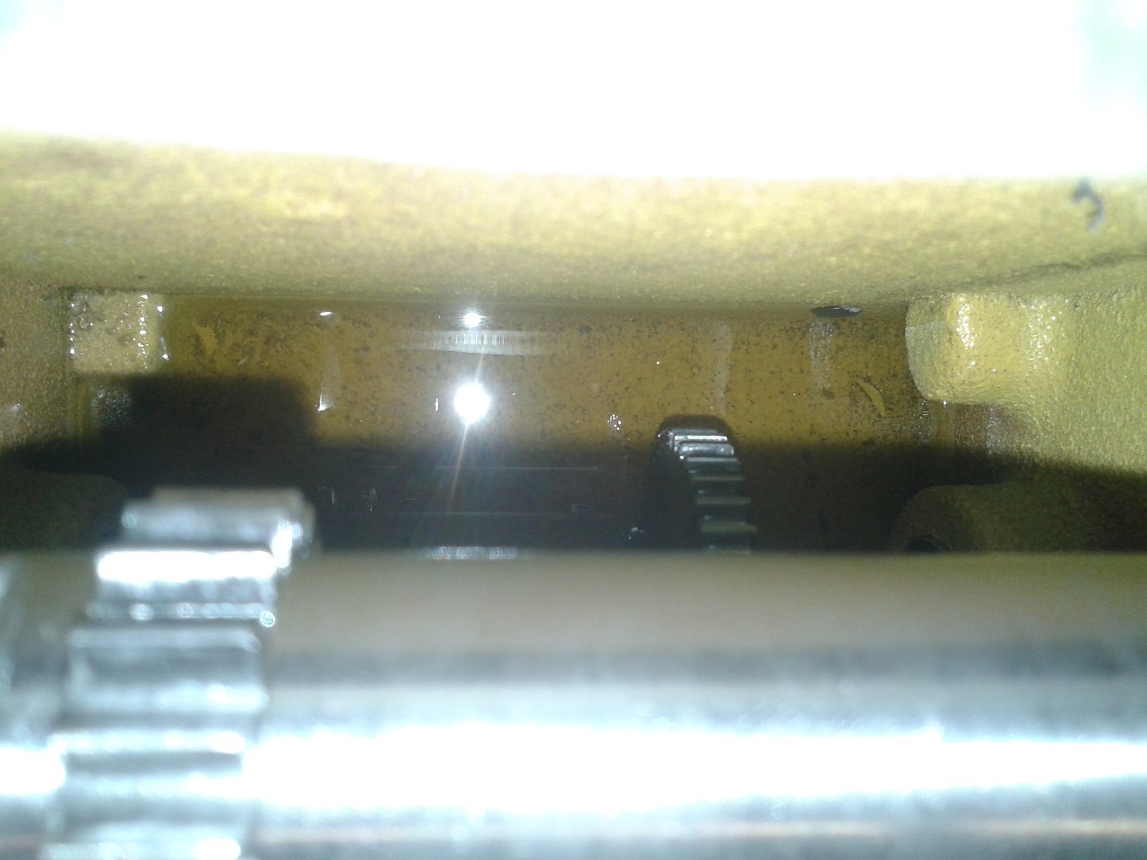

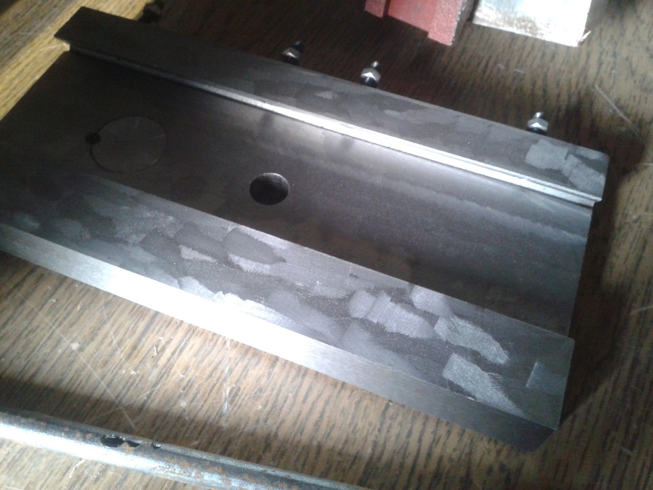

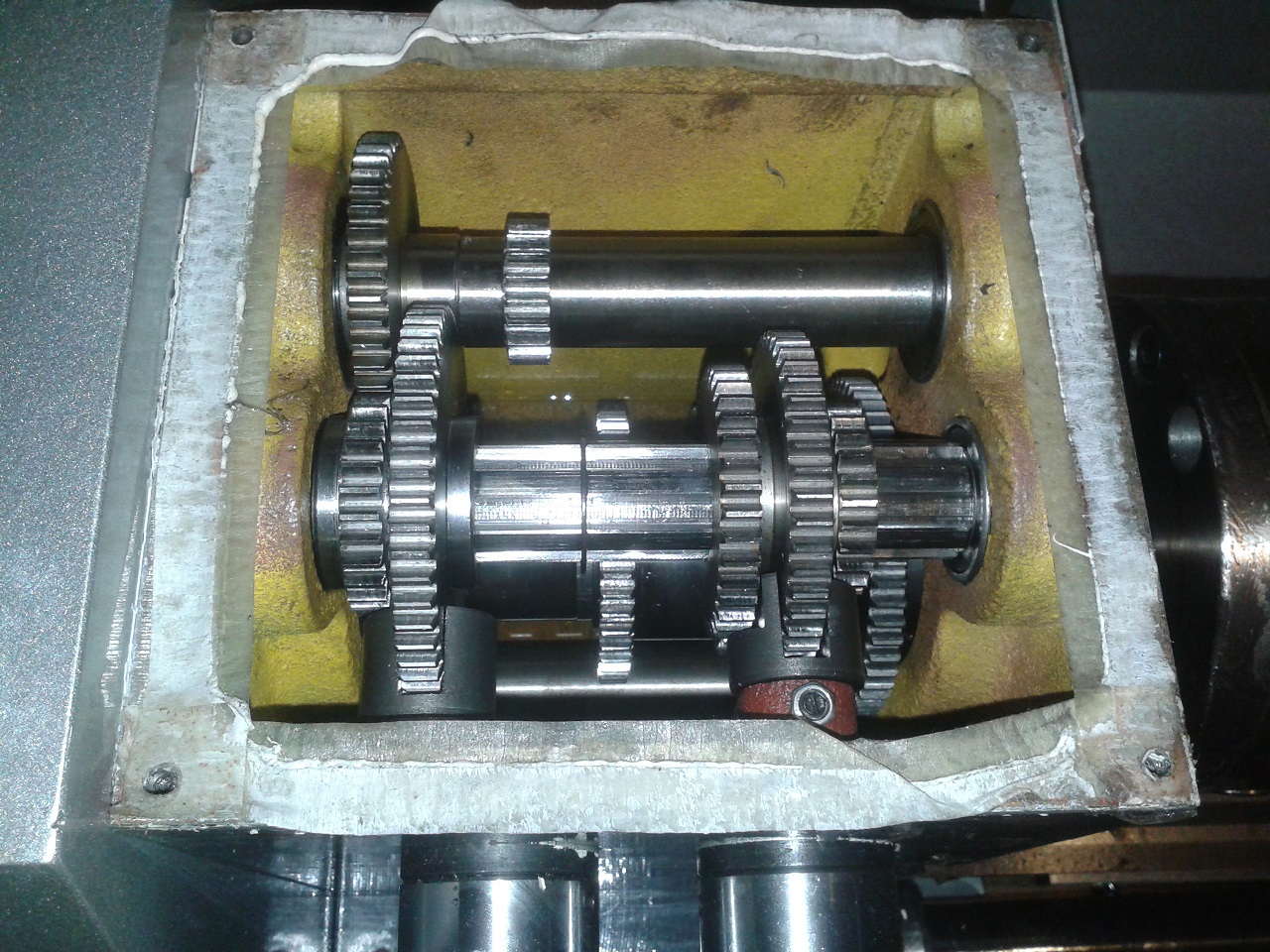

Tokarka już wyczyszczona i zalana nowym olejem. Poniżej zdjęcia "jakości" wykonania suportu wzdłużnego i poprzecznego. Niestety nie ma płyty traserskiej aby sprawdzić dokładność przylegania. Po otwarciu wrzeciennika byłem zaskoczony czystością odlewu. Trafił się tylko jeden opiłek i odrobina piasku.
