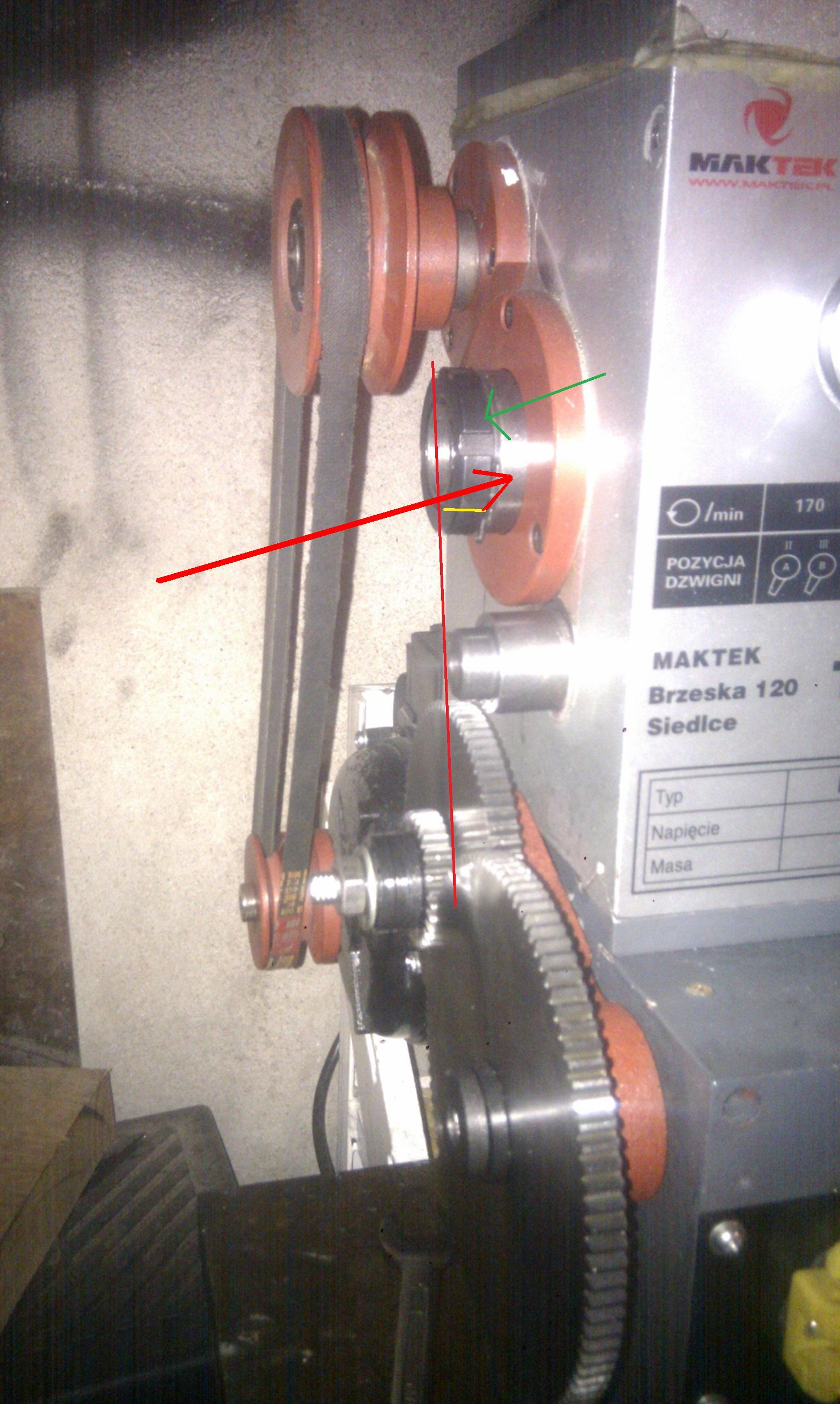

Z tabeli podesłanej dwa posty wcześniej wychodzi, że przełożenia są 63/42 * 60/40.
To znaczy po uproszczeniu 3/2 * 3/2.
Możesz poszukać zestawów kół, które będą miały ten sam stosunek ilości zębów i będzie ok.
Propozycja. Nie wiem, czy są takie w zestawie, ale 30/20 * 60/40.

Panowie, okazało się że wszystkie tytany tak mają i jest to wada fabryczna.
[ Dodano: 2016-01-20, 21:02 ]
rc36 pisze:Można by jeszcze skrócić lub usunąć tą podkładkę zaznaczoną czerwoną strzałką, przez to nakrętka będzie bardziej po prawej stronie i może nie będzie kolidować z trybem.
tak mi doradzili
pozdrawiam

U mnie jest taki sam problem na nowym techmigu, zechcę wytoczyć dystans do koła zębatego który wspawam.. powiedźcie proszę, te koła zębate gitary to stal czy żeliwo? Tak na oko to żeliwo...

Skoro macie gwarancję na te wadliwe techmigi to albo naprawa, albo zwrot pieniędzy.

siarap pisze:Panowie, okazało się że wszystkie tytany tak mają i jest to wada fabryczna.
To pewnie nic innego nie pozostaje jak dorobienie nowego wałka z odpowiednią długością.
szopenn pisze:U mnie jest taki sam problem na nowym techmigu
Hmm,to ciekawe bo w moim jest odpowiednia długość,a te zębatki według mnie są stalowe tak bynajmniej u mnie to wygląda.
