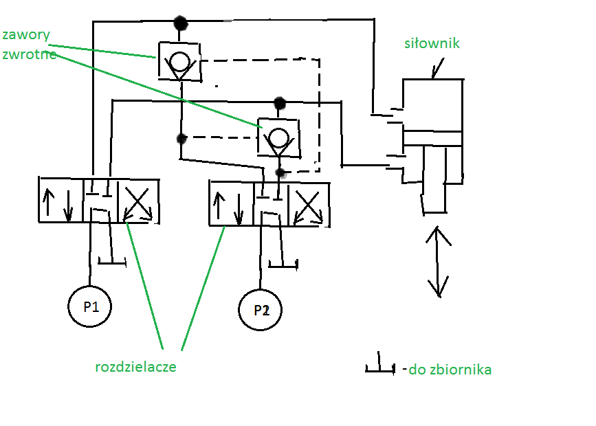

#39
Post napisał: Areo84 » 20 gru 2015, 16:53
pomyślałem sobie, że w miarę prosto można by było jeszcze zrobić do na oddzielnych strumieniach z dwoma zwykłymi rozdzielaczami jedno sekcyjnymi 4/3 sterowanymi dźwignią i zaworami zwrotnymi sterowanymi ciśnieniem - tzw. zamkami.
Czyli byłyby dwie wajchy- od szybkiego posuwu dojazdu i od wolnego, silnego roboczego.
Według mnie mogło by to wyglądać niej więcej tak:
Silnik napędza naraz dwie pompy : wsyokocisnieniową (WC) o małej wydajnośći -P1 i niskociśnieniową (NC) o dużej -P2. Tutaj najlepsza by była pompa dwusekcyjna napędzana z jednego wałka, ale raz że drogie, a dwa że raczej ciężko będzie dostać o odpowiednich parametrach. Łatwiej by było zakupić dwie oddzielne pompy i napędzić je np. paskiem zębatym. Nie zaszkodziło by wtedy podeprzeć swobodne końce wałków pomp łożyskami.
Pompa NC- z racji że w szybkim przesuwie ciśnienie jest b. małe to mogła by być to zwykła pompa zębata o wydajności około -80-100L/min.
Pompa WC- no chyba to już tylko dobra tłoczkowa min 300bar ciśnienia ciągłego i około 20L/min (te wydatki to mniej więcej , bo dokładniej trzeba by było przeliczać do predkości jakie tam chce się uzyskać).
Ten rozdzielacz z lewej do współpracy z pompą WC też musi być konkretny, na wysokie ciśnienia. Drugi sterujący obwodem NC już nie, bo od wysokiego ciśnienia roboczego będzie separował go zawór zwrotny sterowany ciśnieniem. Te zawory mogą puszczać olej w dwie strony. Od strony strzałki otwiera je ciśnienie w układzie, a po pojawieniu się ciśnienia od strony kólka do otwarcia potrzbują ciśnienia podanego linią przerywaną.
Oczywiście rozdzielacze dobrane do wydajności pomp. A i rysunek jest uproszczony. Trzeba by dać tam jeszcze zawory bezpieczeństwa (często są wbudowane w rozdzielacze), filtr no i jakiś manometr do tego.
