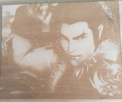

Halo. Dziękuję za odpowiedź. Czy możesz mi powiedzieć, co jest drukowanie termotransferowe? Nie wiem zbyt wiele o tej maszynie. I ja również wygrawerować sam obraz na inny rodzaj drewna. Jak pokazuje zdjęcie, efekt grawerowania nie jest tak czarny jak grawerowanie na MDF, ale nie najlepszy grawerowanie.

Thunder Laser, twój polski język jest coraz lepszy
Termotransfer to (w dużym uproszczeniu) druk tonerem i zwykłą drukarką laserową z wyłączoną grzałką i dokonany na specjalnym materiale do transferu. Tak przygotowane zdjęcie przykłada się do materiału na które chcemy przenieść zdjęcie i tam dociska i wygrzewa - na przykład żelazkiem.

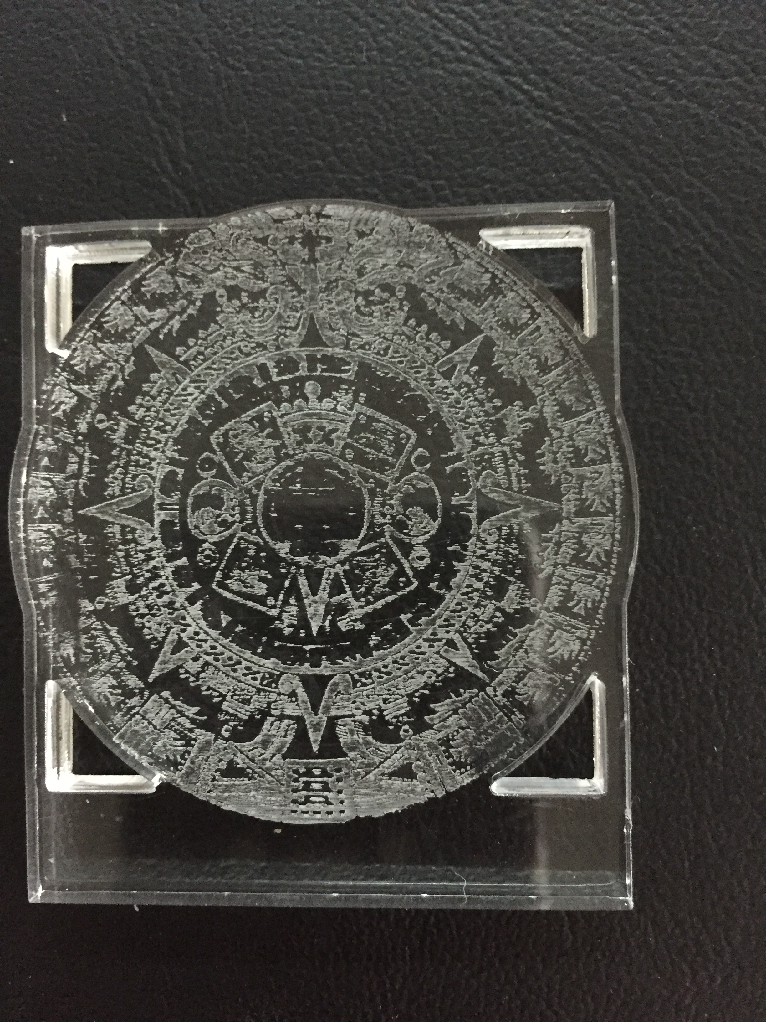

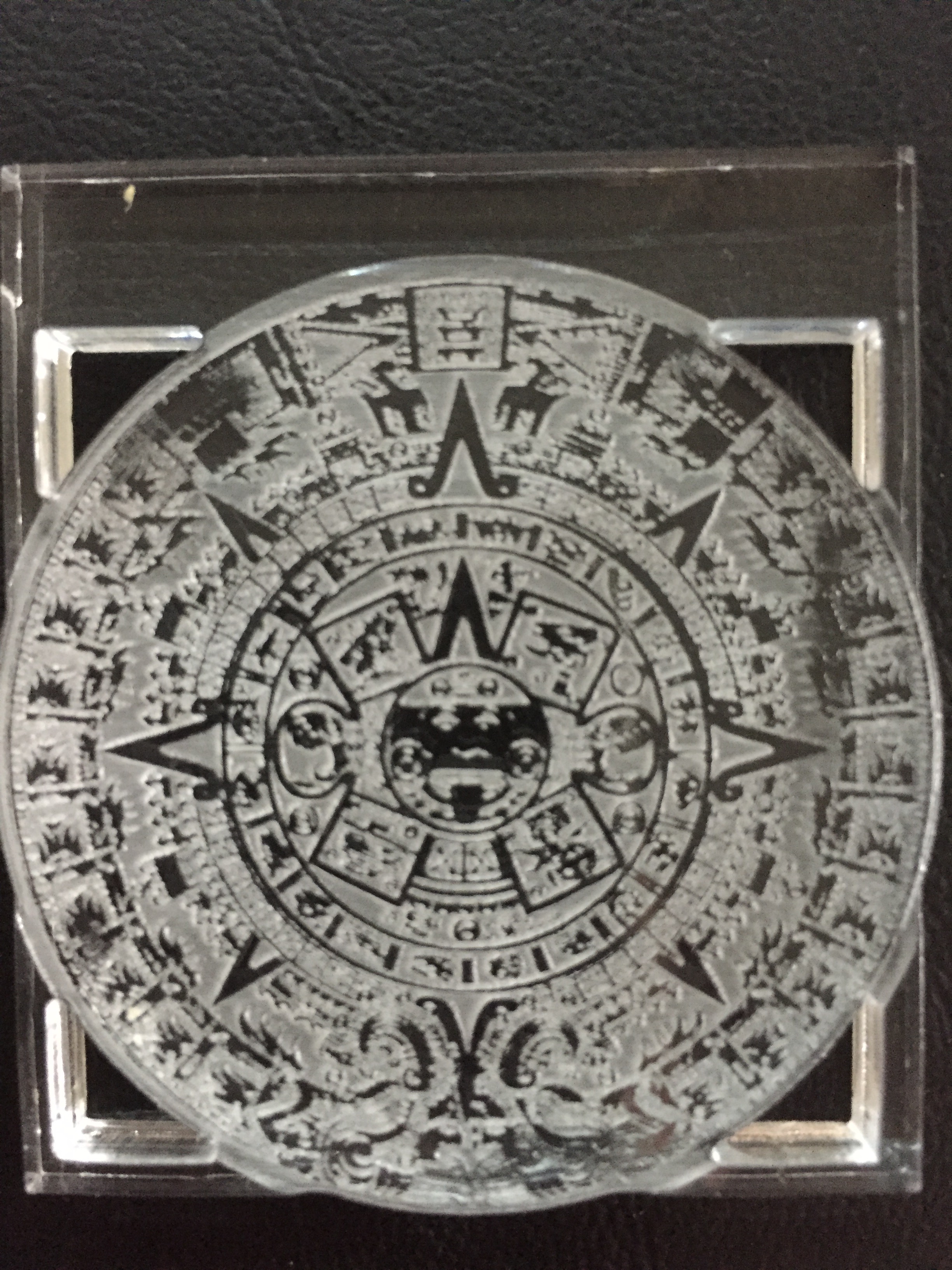

Nowa lekcja nadszedł. Chodziło o grawerowanie na akrylu (PMMA). Podczas okresu badań, efekt grawerowania słowy akrylowych jest w porządku. Więc zrobiłem za pierwszym razem: 500mm / s prędkości do 15% energii. Grawerowanie jest złe (obraz 1) .the raz drugi jest również prędkość 500mm / s, moc wynosi 18%. grawerowanie jest lepiej, ale nie jest dobre.
