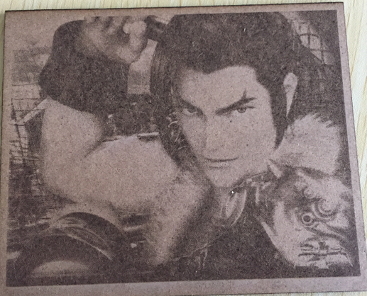

Halo. W tym tygodniu mam nową lekcję na temat wykorzystania urządzenia do grawerowania laserem co2 zdjęcie na MDF. To jest trochę complcated dla mnie. Załączone zdjęcie jest moja praca grawerowanie. Wszelkie porady dla lepszego grawerowanie.Obrazek

Szczerze powiedziawszy wydruk termotransferowy byłby lepszej jakości.

no ale wydruk to zupełnie co innego niż grawerowanie....no i na gołym mdf chyba sie go nie wykona

Halo. Dziękuję za odpowiedź. Czy możesz mi powiedzieć, co jest drukowanie termotransferowe? Nie wiem zbyt wiele o tej maszynie. I ja również wygrawerować sam obraz na inny rodzaj drewna. Jak pokazuje zdjęcie, efekt grawerowania nie jest tak czarny jak grawerowanie na MDF, ale nie najlepszy grawerowanie.Obrazek

Termotransfer to (w dużym uproszczeniu) druk tonerem i zwykłą drukarką laserową z wyłączoną grzałką i dokonany na specjalnym materiale do transferu. Tak przygotowane zdjęcie przykłada się do materiału na które chcemy przenieść zdjęcie i tam dociska i wygrzewa - na przykład żelazkiem.

2jacks pisze:no ale wydruk to zupełnie co innego niż grawerowanie....no i na gołym mdf chyba sie go nie wykona
Wykona się... Tylko mdf trzeba wcześniej przeszlifować. Na jego powierzchni jest rozdzielacz do form,zostakje jak go prasują na fabryce.
