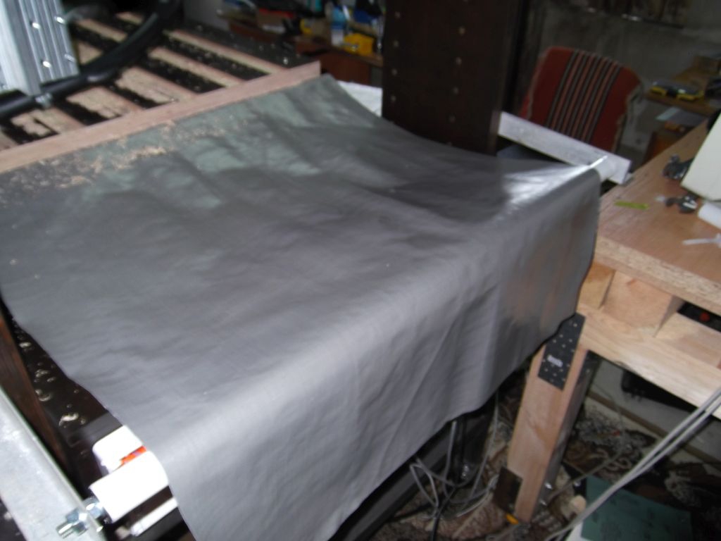

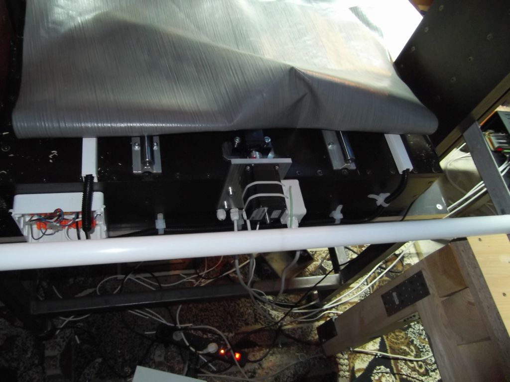

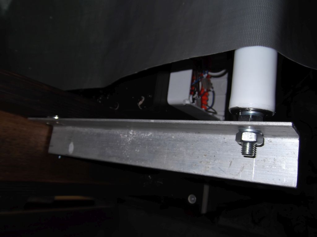

A tak poza tym foty moich osłon i filmik z wiórami.

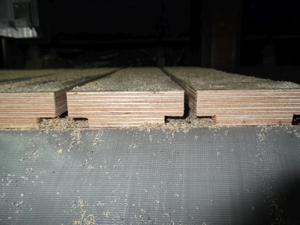

Post napisał: dalem » 04 wrz 2015, 17:15
ezbig moje miało taki luz po kolizji. Podkładka na wale wyparowała, bo się trochę wrzecionko zgrzało frezując oprawką. Teraz jest ok, ale ze starego wrzeciona została tylko rura i wirnik.
Docelowo ma być mokry chinol. Nie wiem jeszcze czy 1.5 KW, czy 2.2 KW. Na razie musi zostać to co jest.
A co do stolika to nie będę przykręcał płaskowników z alu. To będzie stolik teowy ze sklejki.

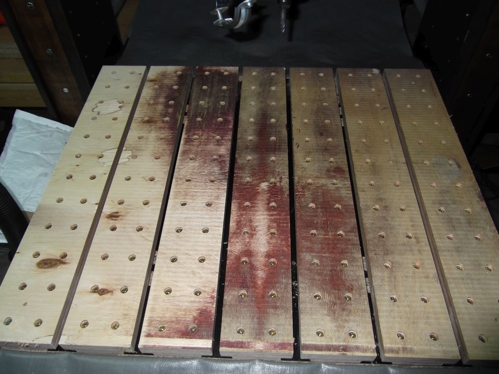

#48

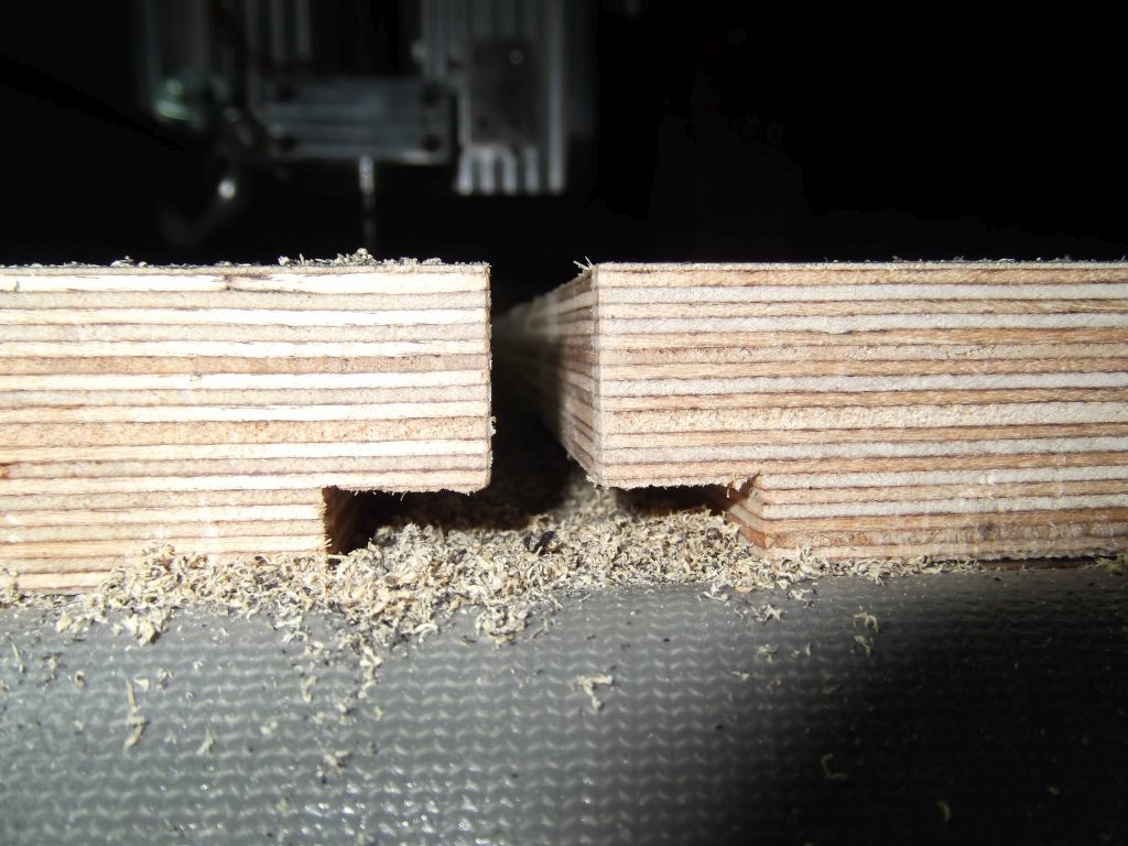

Post napisał: dalem » 04 wrz 2015, 17:28
Myślałem, że po to robisz te pogłębienia, a to pewnie sklejka pójdzie w to miejsce.
Frezowałem właśnie te klepki do przykręcenia w stole. Zapodam dzisiaj zdjęcia jak to wygląda.

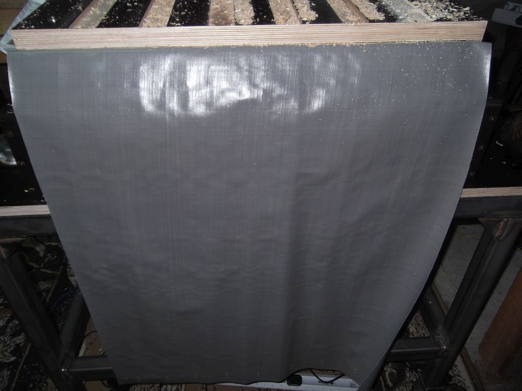

Post napisał: dalem » 04 wrz 2015, 23:16
Muszę pochwalić, Twój pomysł na wykonanie aluminiowej zetki i krzyżaka. Ja w swojej muszę zrobić to samo. Ostatnio tak mi się krzyżak i oś z rozklekotały, że musiałem wszystko rozebrać i na nowo poskręcać. Mam kilka formatek alu i muszę to jak najszybciej zrobić. Krzyżak i zetka to zbyt drobne elementy jak na drewno i nie ma tej odporności na obciążenia (drewno poddaje się pod naciskiem śrub i po jakimś czasie powstają luzy). Reszta konstrukcji ma się dobrze (stół i rama), bo tam są już większe gabaryty.
Znam ten ból.
Zdjęcia i filmik wstępnie splanowanego stołu.
