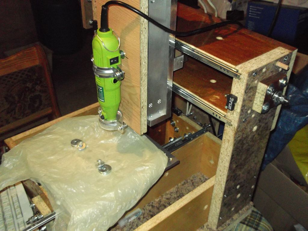

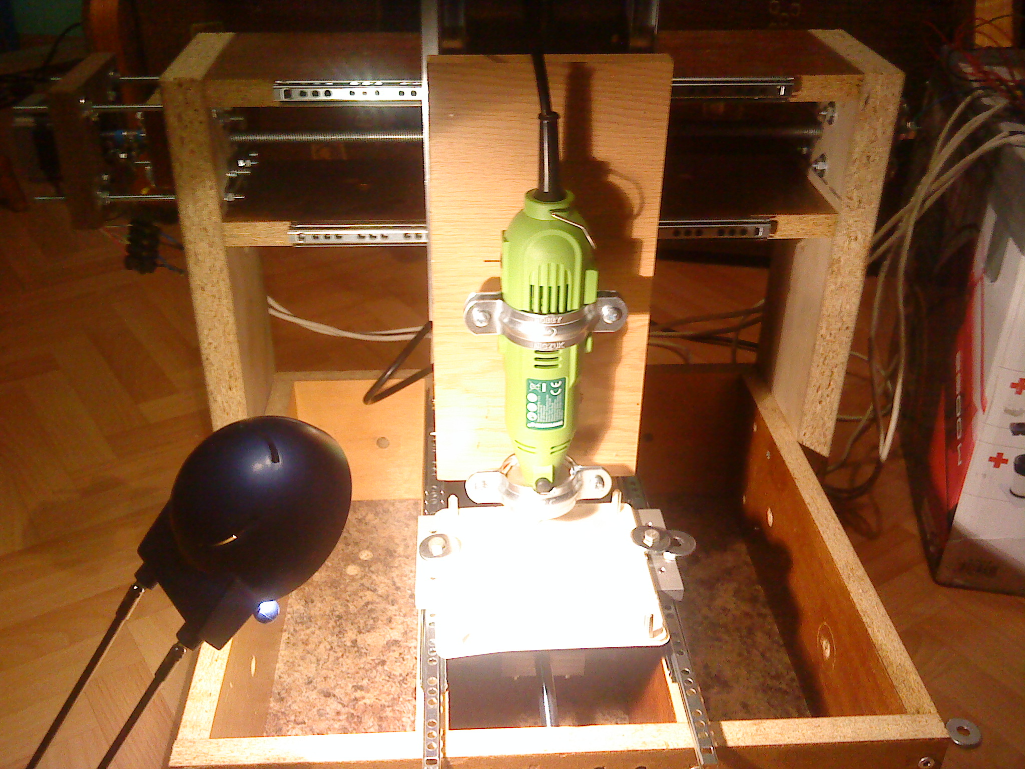

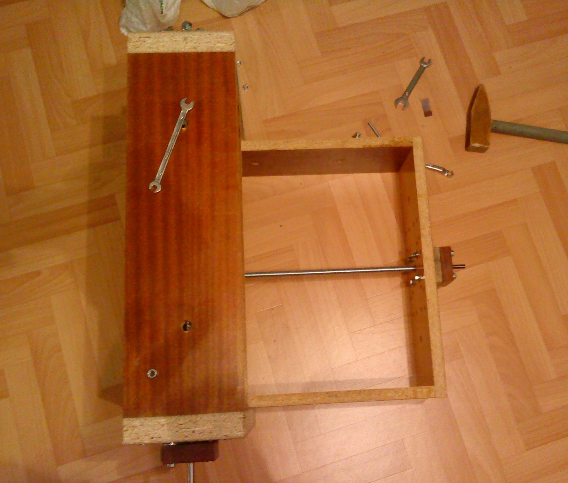

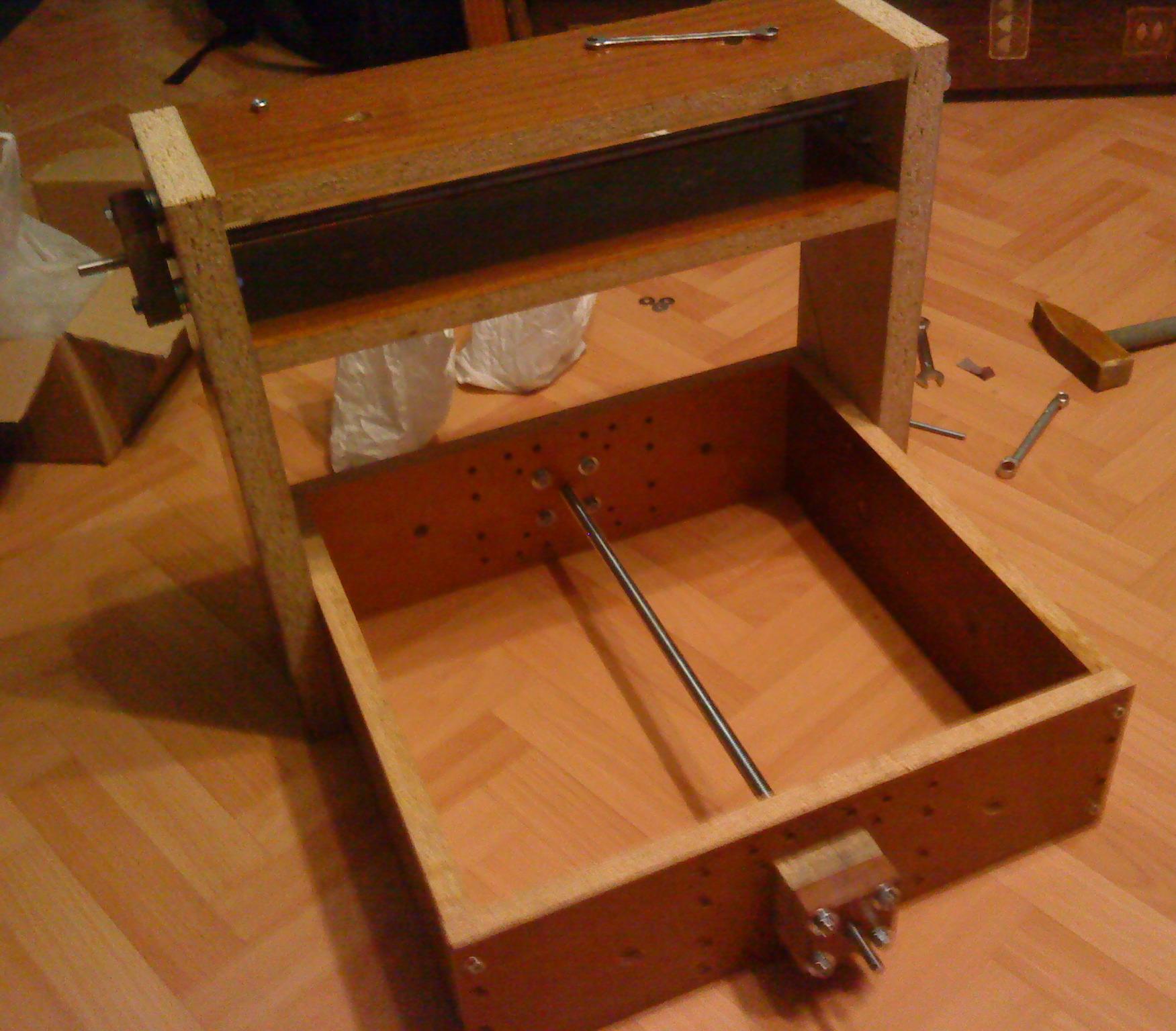

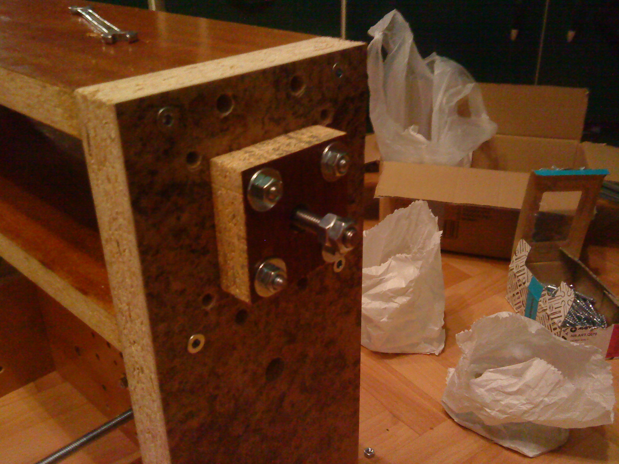

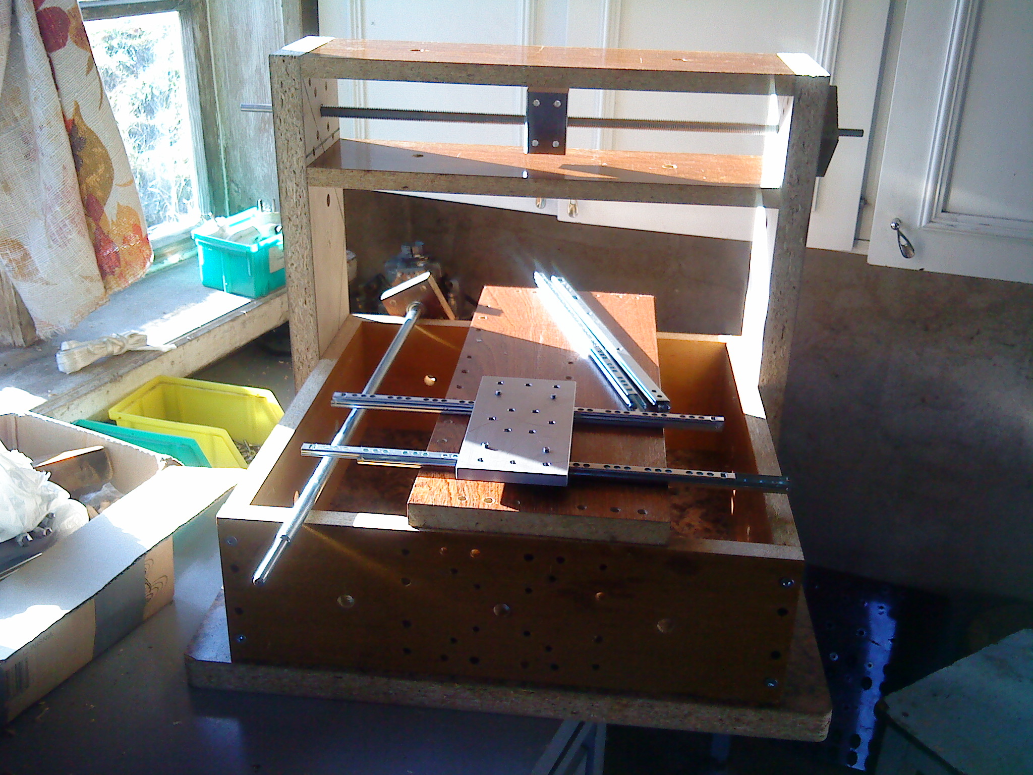

Chciałbym za prezentować moją konstrukcję frezarki. Może nie jest to przemyślana konstrukcja ale też nie jest całkowitą porażką. Zbudowałem ją dzięki temu forum. Założenie było tylko jedno, miało działać. No i coś tam działa. Obecnie maszyna jest w przebudowie. Wymieniam prowadnice w osi X i Y na większe z trzema wózkami zamiast jednego. Na razie zapodam kilka zdjęć jeszcze z przed pewnych modyfikacji. Czekam na wasze bicze :grin:

Fajna. Mega prosta przejrzysta konstrukcja. Sztywności wielkiej nie ma ale działa i to najważniejsze. Tanie-cnc też robi takie i sprzedaje. Jaki mebel w domu pociąłeś żeby skonstruować ramę? :lol: Napisz coś o sterowniku i silniczkach.

Boki bramy i podstawa są zrobione z blatu kuchennego. Reszta z jakichś starych mebli. Sterowniki to SSK-B01, a płyta główna SSK-MB1. Silniczki typu STP, dwa po 1.5 A i jeden na 1.7 A, 200 kroków. Więcej parametrów nie ma podane.

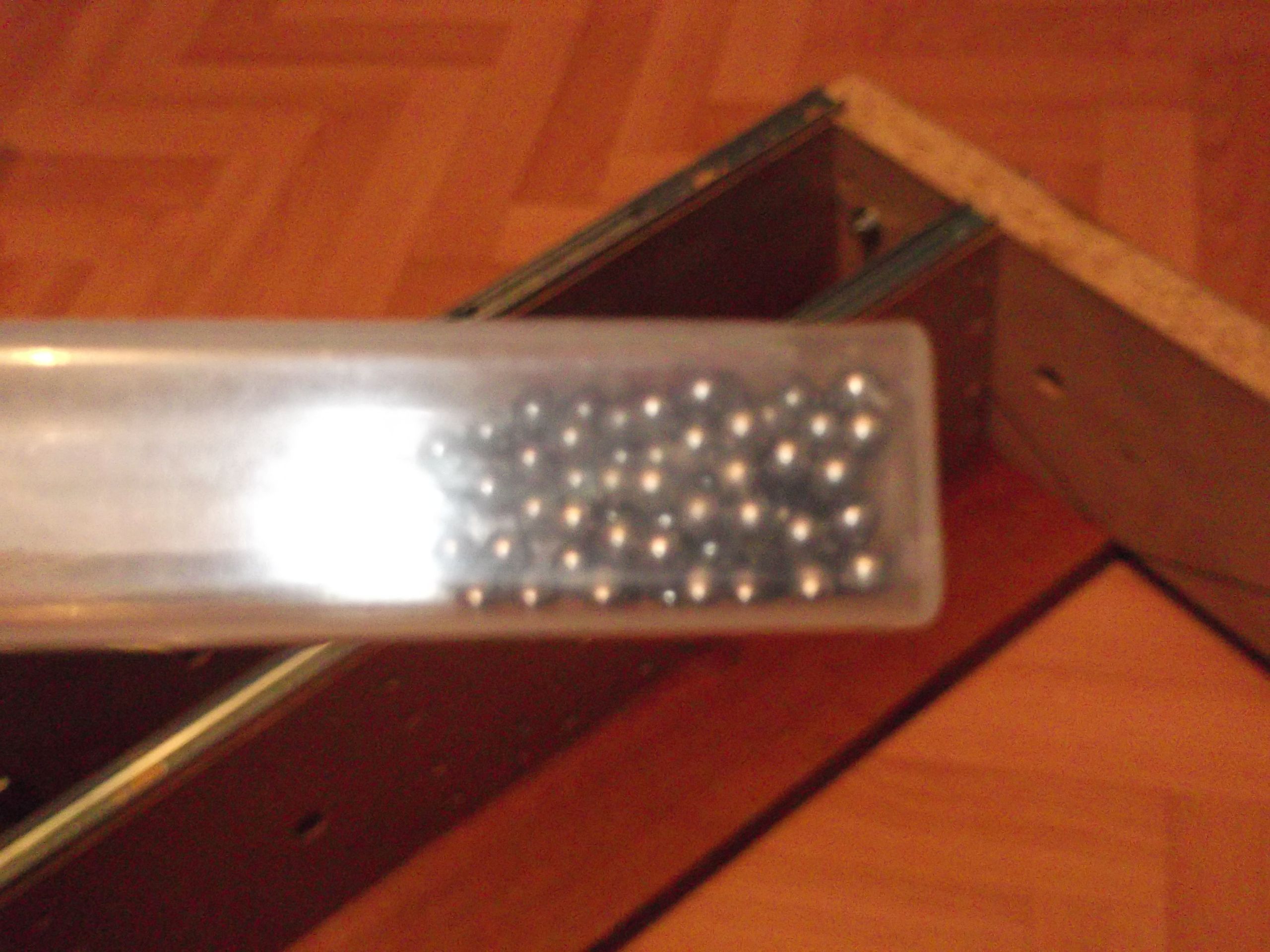

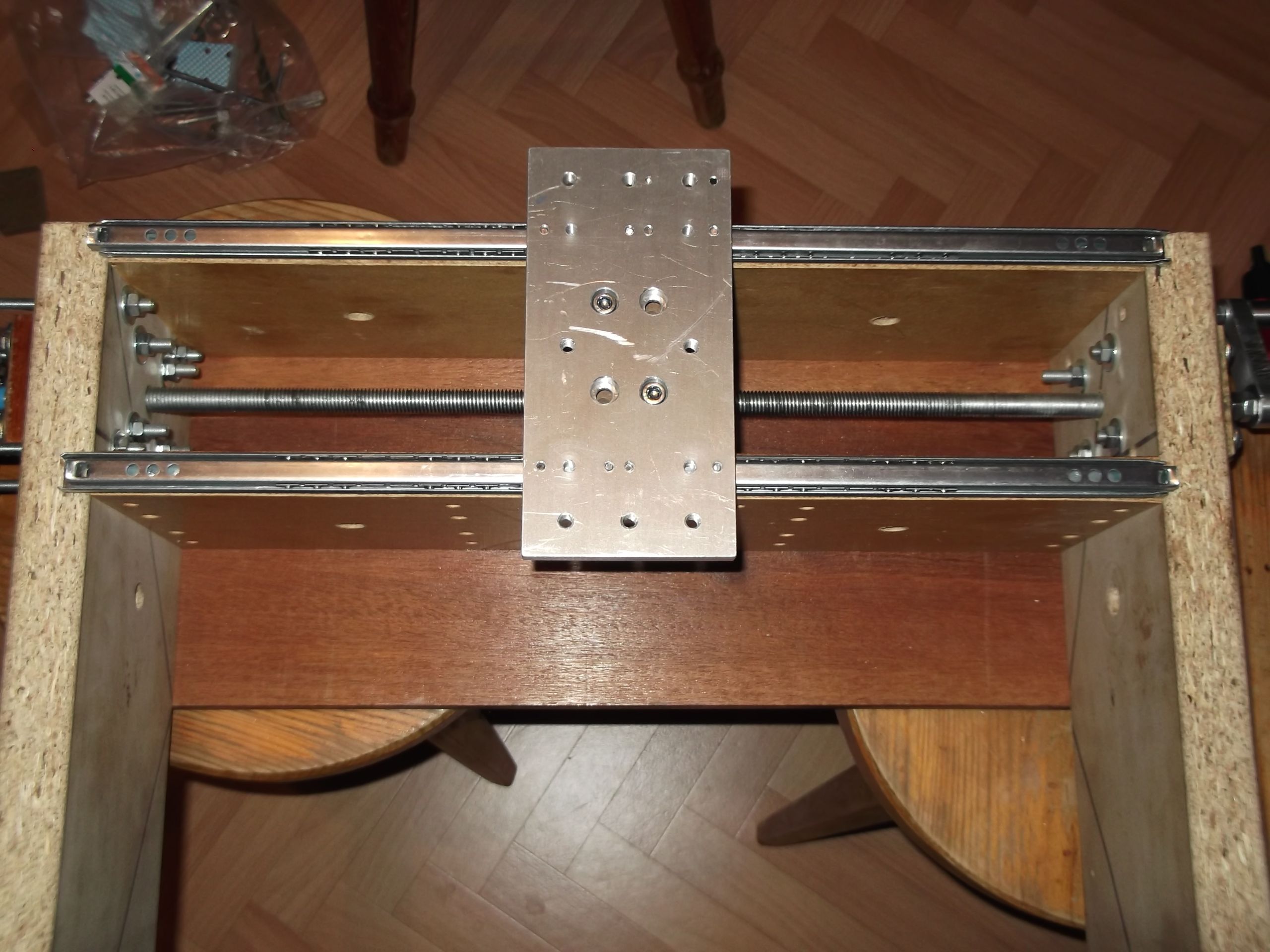

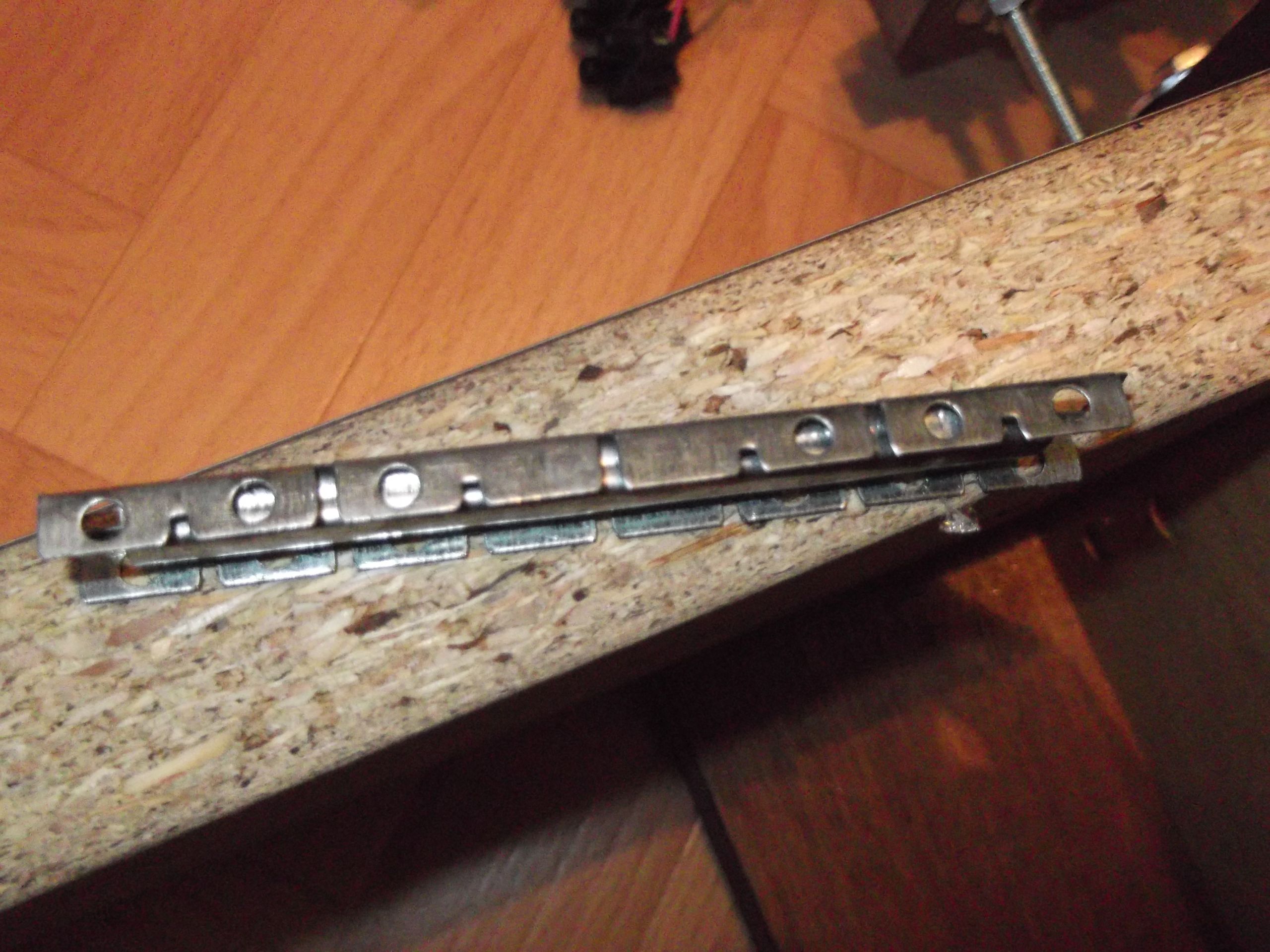

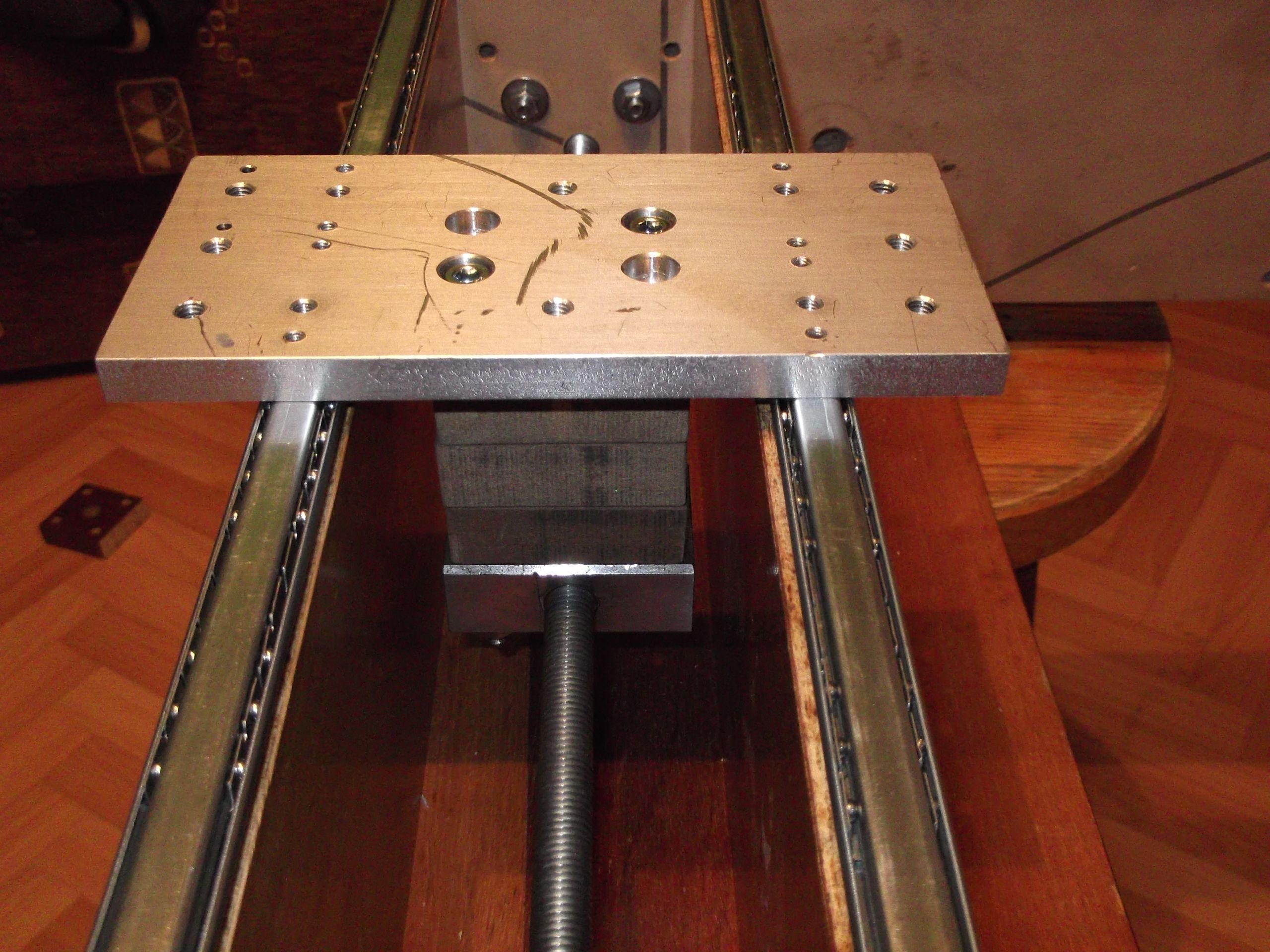

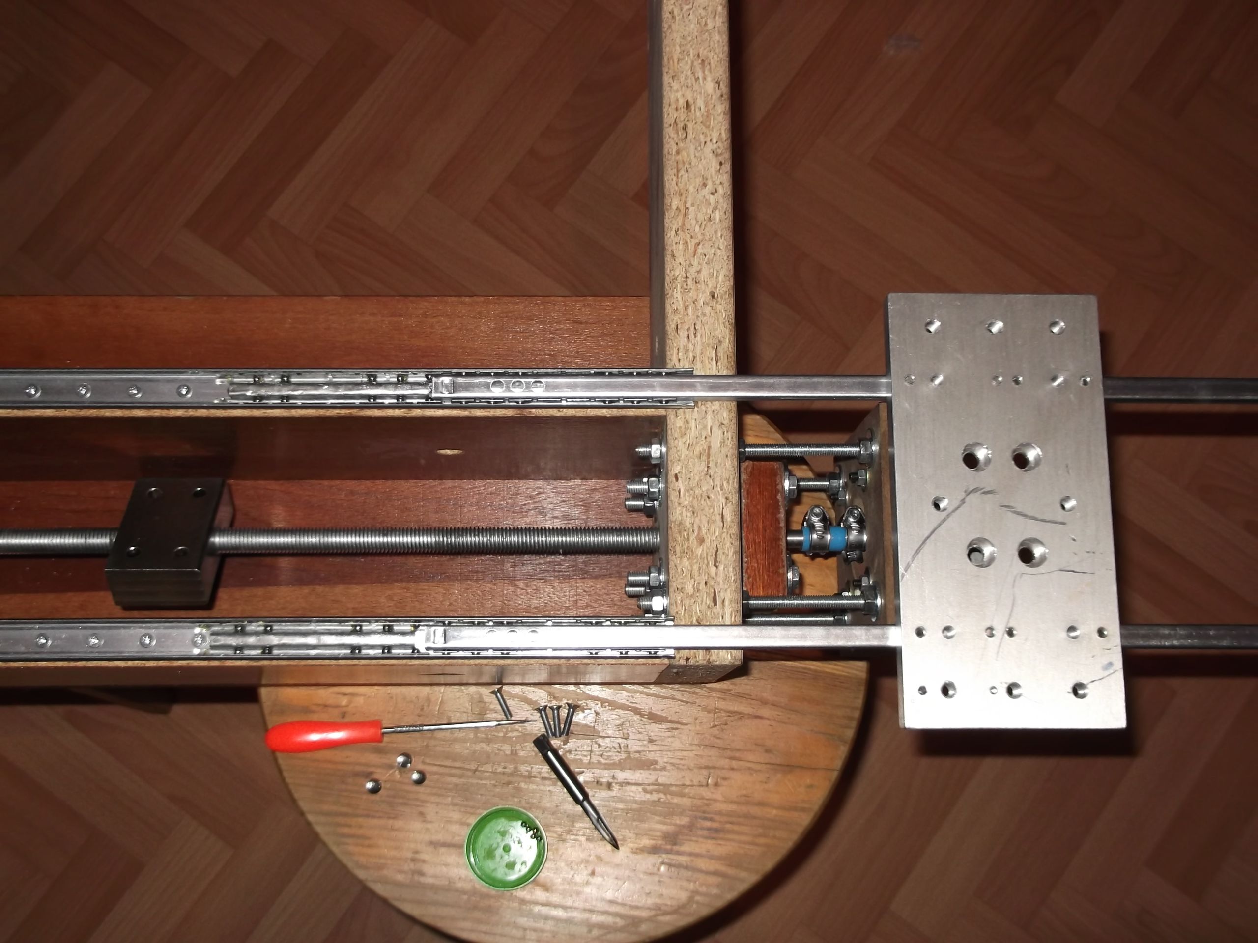

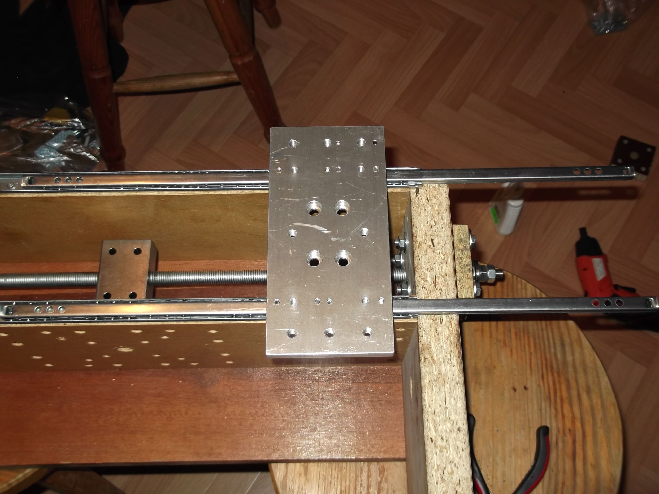

Dzisiaj założyłem zmodyfikowane prowadnice na oś X. Żeby to skręcić to istny mordor ale się udało.
Prowadnice rozłożyłem na części pierwsze, dowierciłem parę otworów w listwach i zacząłem skręcać. Musiałem składać w odpowiedniej kolejności, bo inaczej się nie dało. I jak to zwykle bywa, parę razy trzeba było się wracać. W osi Y będę już wiedział co i jak.
Najpierw przykręciłem szersze listwy.
Następnie włożyłem po jednym wózku z kulkami i przykręciłem płytkę, do której będzie przykręcona oś Z.

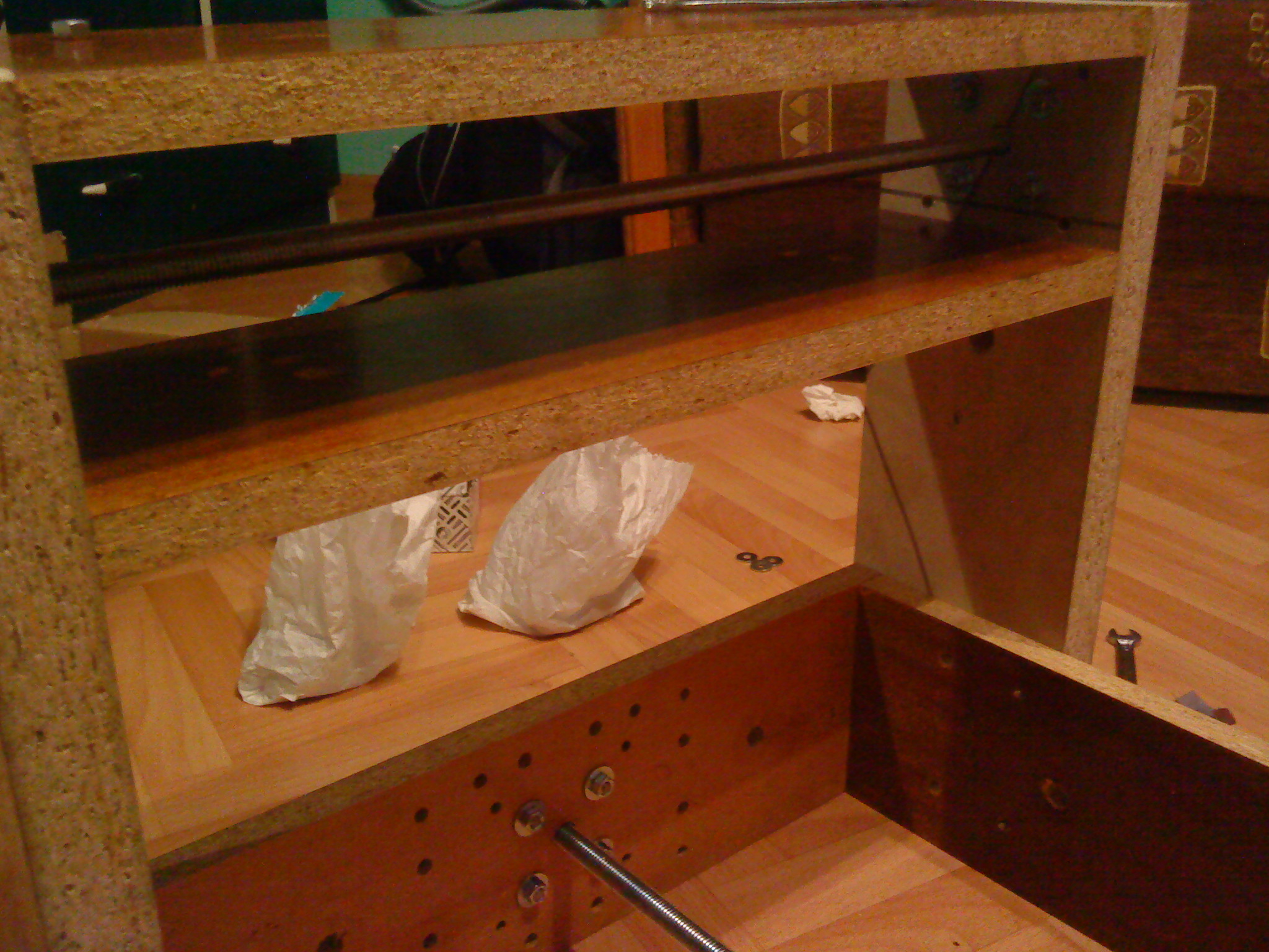

ObrazekObrazekObrazek
Teraz płytka ma podparcie na prowadnicach w całym zakresie ruchu.

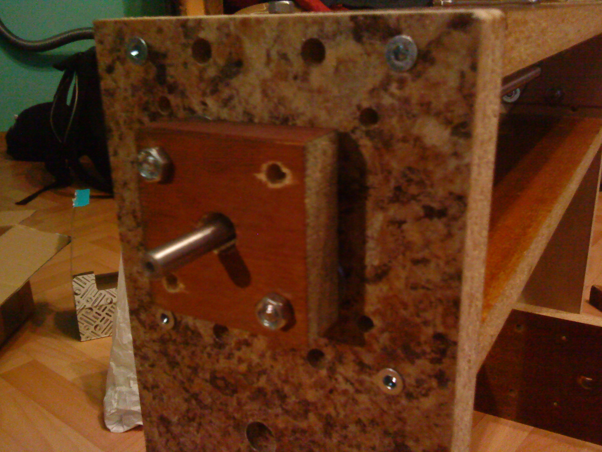

Tak przykręciłem nakrętkę do płytki, trochę kiczowato wyszło. Nie przemyślałem odległości w jakiej znajdują się prowadnice i śruba.

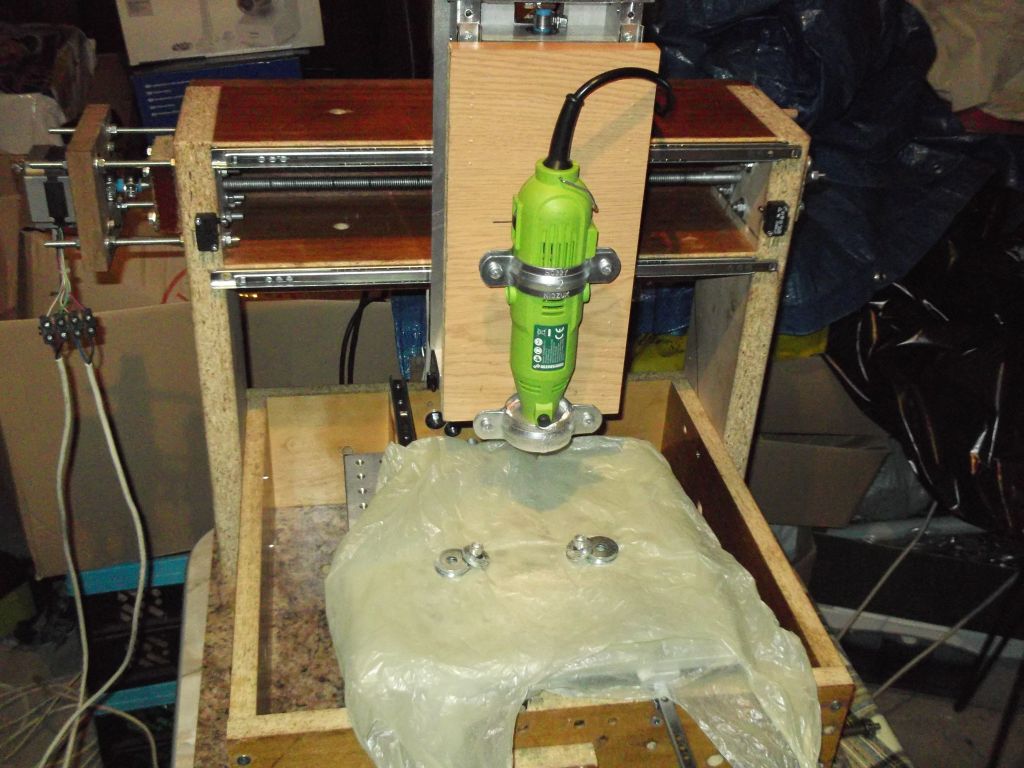

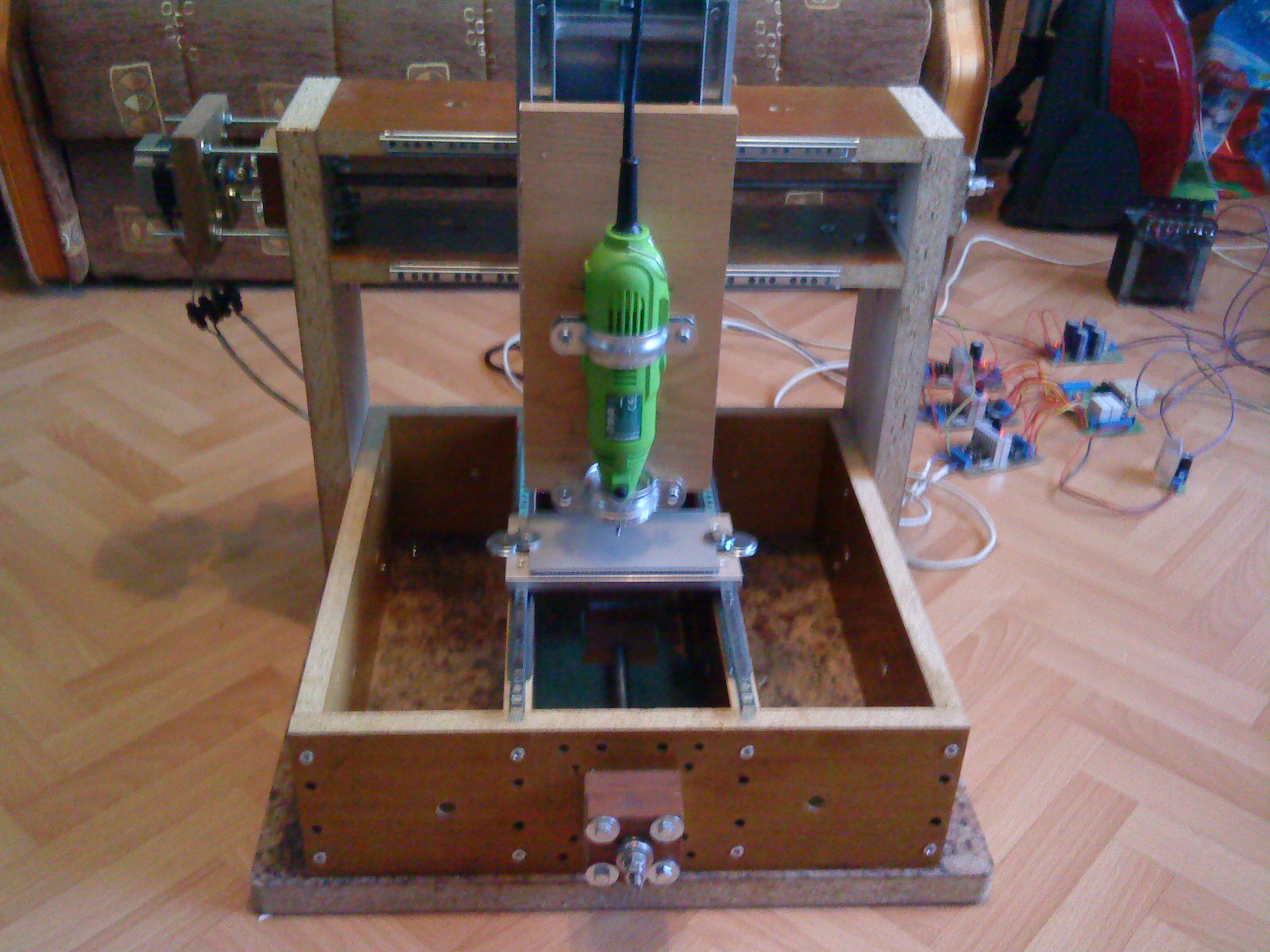

Witam po dłuższej nieobecności.

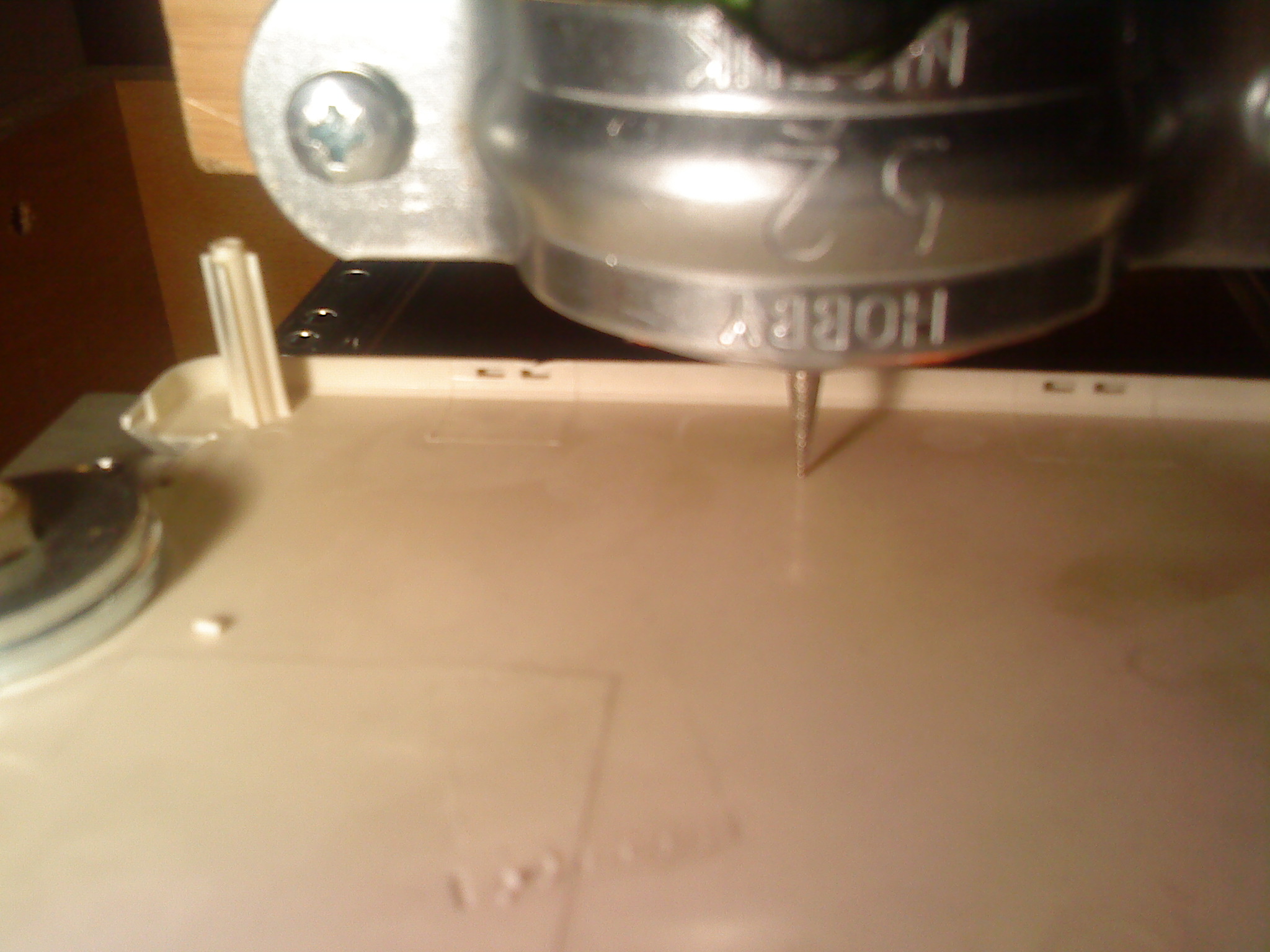

Maszynka już działa. Pozostały do zrobienia tylko kosmetyczne sprawy: podłączenie krańcówek, ułożenie kabli (jakoś sensownie) i osłonięcie prowadnic.
ObrazekObrazek
A tu filmiki z obróbki MDFu
[youtube][/youtube]
Chciałem ustawić prąd na silnikach ale coś mi to nie wychodziło. Jak silnik stał w miejscu multimetr wskazywał 1A na zakresie DC ale gdy ruszył to wskazywał 0. Natomiast na zakresie AC miernik wskazuje 0, gdy silnik się nie rusza i 0,3 A w ruchu. Może ktoś mi powiedzieć jak to zrobić?
ursus_arctos
Posty: 2083
Post napisał: ursus_arctos » 09 lut 2013, 23:41
To normalne zachowanie - jak silnik stoi, to prąd fazy jest stały (no, z dokładnością do tętnień PWM, ale nie powinny przekroczyć kilku % wartości średniej).
Jak silnik jedzie, to prąd fazy się odwraca, więc DC wskaże 0 (a AC zacznie pokazywać coś - zazwyczaj nic ciekawego).
Jeżeli chodzi o pytanie "jak" - mierz na DC na postoju.
PS - ale Ci wrzeciono niemiłosiernie grzechocze...

Wielkie dzięki. Nie byłem pewny jak się ten prąd ustawia. Prędzej ustawiłem na postoju ale myślałem, że trzeba ustawiać prąd, gdy silnik jest w ruchu. Co do tego grzechotania, to też to zauważyłem. Ta szlifierka leżała parę tygodni wyjęta z maszyny i może coś tam wpadło. Jutro się temu dokładniej przyjrzę.
