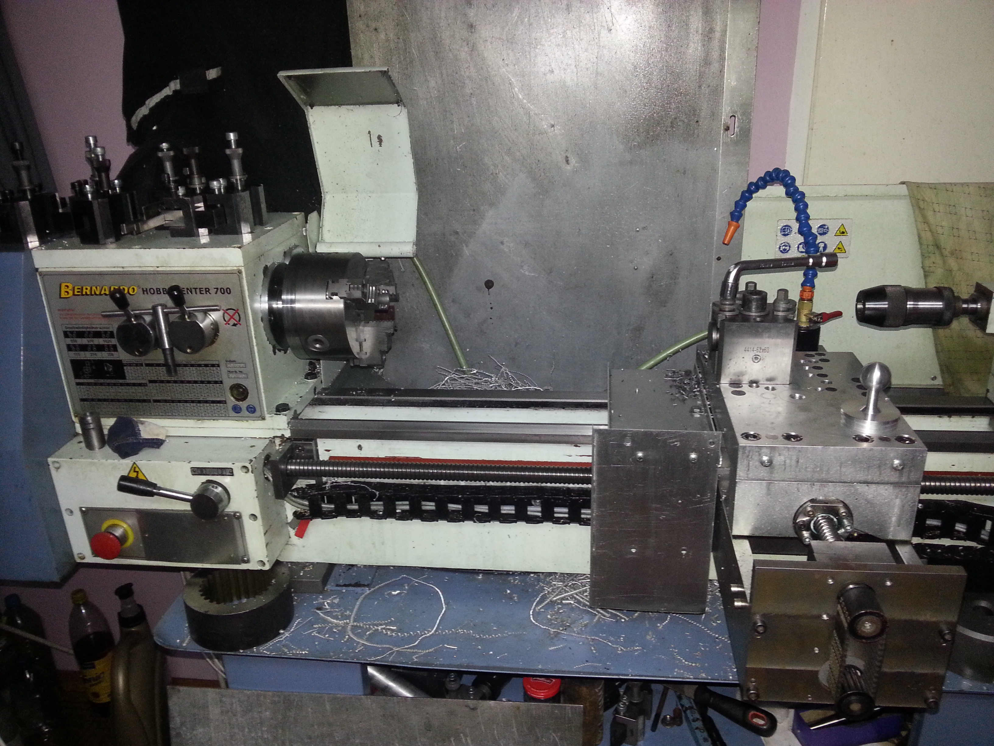

Tulejki sprawdzają się przy cienkich wałkach wtedy w czasie obróbki nie występuje wyboczenie za podtrzymką. przy większych średnicach sprawdza się tradycyjne łożyskowanie
W obydwu przypadkach trzeba pomyśleć o jakimś auto smarowaniu.
Co do wymiarów wałka to kalibrowane zwykle trzymają tolerancje.

Też będzie zdjęcie, sprężyn talerzowych mi tylko brakuje do tego ustrojstwa.spol pisze:Moze być też coś takiego :
http://allegro.pl/podajnik-preta-chwyta ... 40529.html
