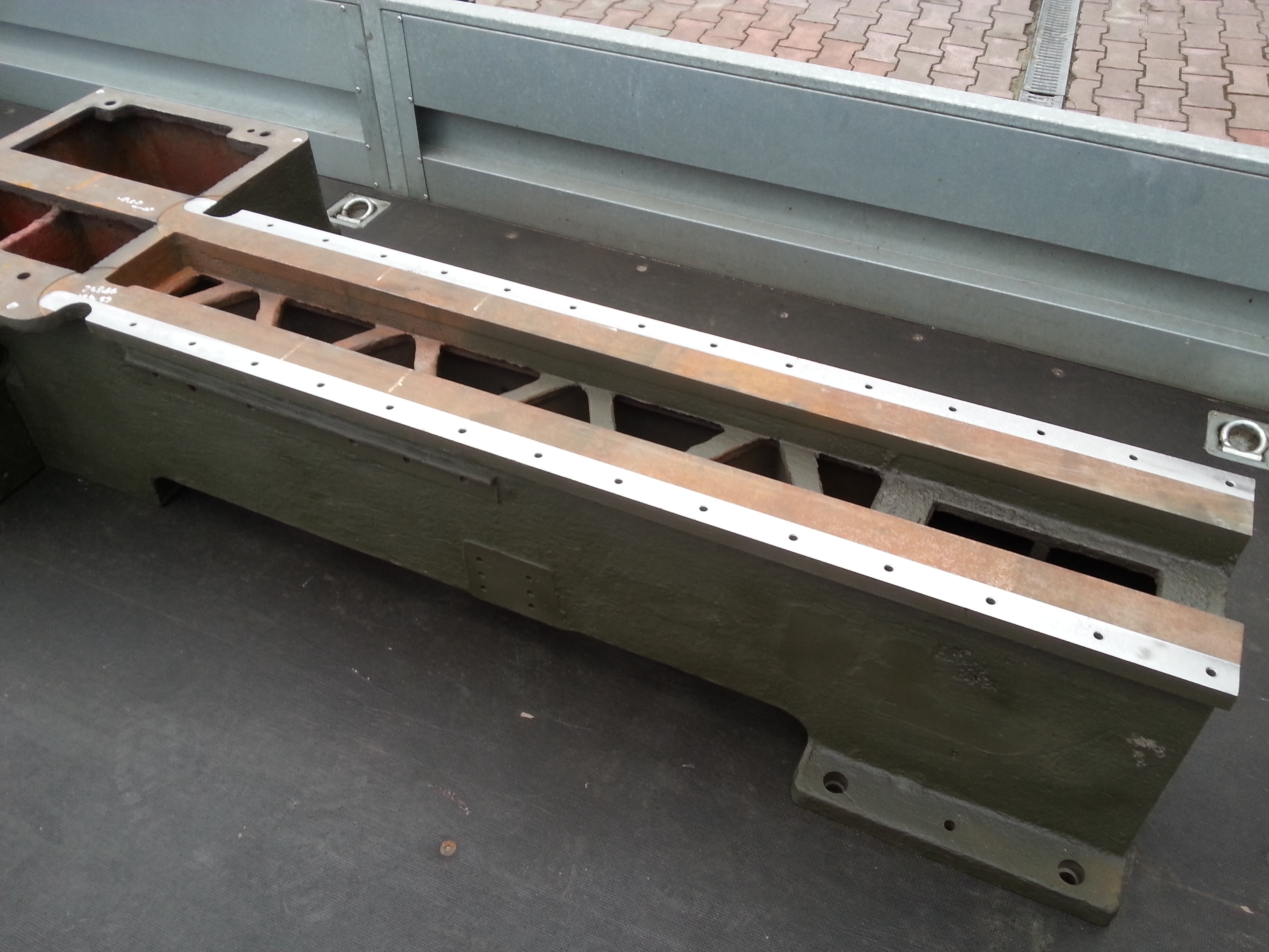

Post napisał: mheli » 03 lut 2015, 10:04
Przyjechała reszta gratów z piaskowania i powoli zabieram się za składanie tego zussamen do kupy .... Pojawiło się kolejne pytanie związane ze zdjęciem poniżej : od lewej są wózki od Zetki zamontowane na przefrezowanym łożu, po prawej są prowadnice które mają być na oś X ... Umyśliłem sobie wózki od X położyć na plecach, żeby szyny po nich jeździły tyle że to rozwiązanie ma jedną wadę : przy maksymalnym wyjeździe x na plus bądź minus gabaryty niedużej tokarki zbliżą się do gabarytów centrum obróbczego więc chyba jednak szyny pozostaną nieruchome. Jak grubego materiału na połączenie wózków od Z i szyn od X użyć żeby w miarę stabilnie podeprzeć szyny a jednocześnie nie przegiąć z wagą. A może spróbować z alu (np PA9) ?

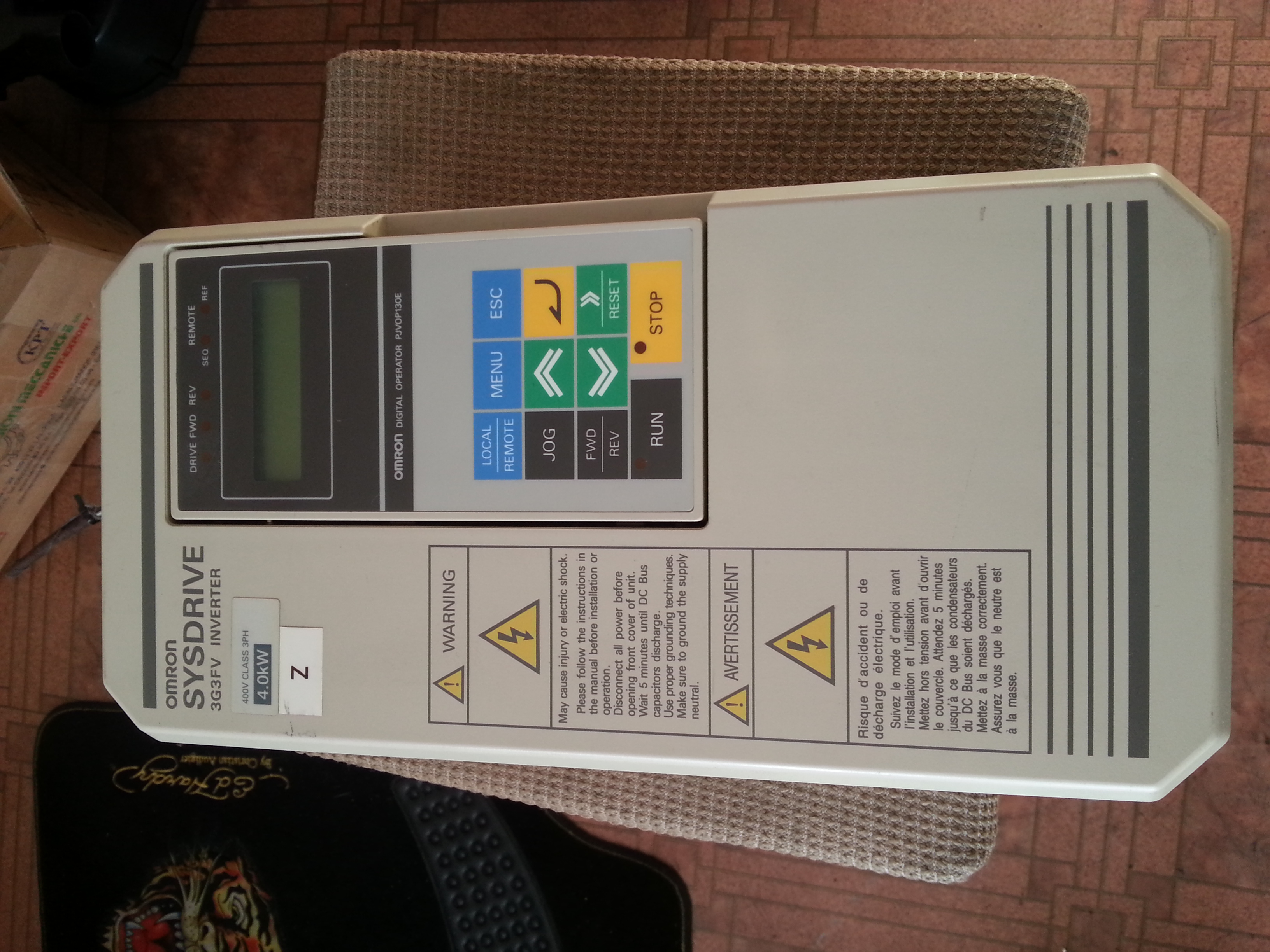

Post napisał: mheli » 09 lut 2015, 15:13
Po piaskowaniu podstawy i reszty gratów, ustrzeliłem też w tym czasie przyzwoity falownik.
Pomoże ktoś rozkminić zagadnienie z poprzedniego posta ?

Post napisał: kamar » 09 lut 2015, 16:08
mheli pisze: a jednocześnie nie przegiąć z wagą.
Jak tu można przegiąć z wagą ? Każde kilo więcej to lepiej :)

Post napisał: mheli » 09 lut 2015, 17:35
Swoje już waży sam korpus, mam obawy żeby mocy napędom wystarczyło. Widziałem u Kolegi w rewolwerówce ta część miała słuszną grubość, w moim umarlaku z suportu została jedynie ta pionowa płyta z napędem, reszty nie było więc będę musiał kupić jakiegoś kęsa materiału.
Jaka gruba powinna być taka płyta, czy ew. można ją amelinium zastąpić ?

Post napisał: kamar » 09 lut 2015, 18:19
mheli pisze: można ją amelinium zastąpić ?
Ja się bałem ale możesz sprobować, będziemy wiedzieli czy sie nadaje :)
Ja zrobilem grubą i wystającą żeby w razie potrzeby oczko prowadzace (do robót z pręta) zamontować.
