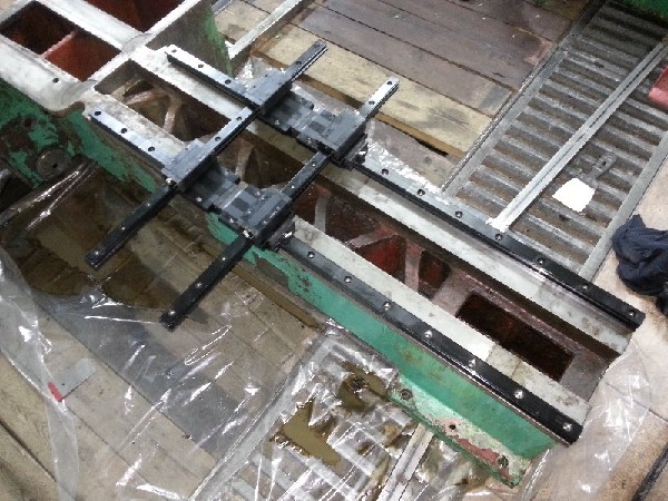

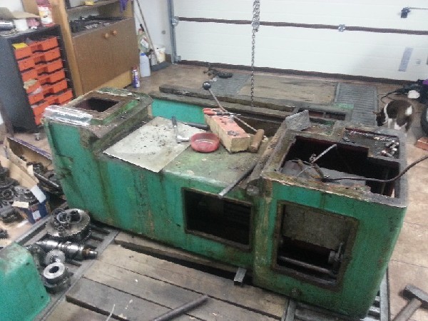

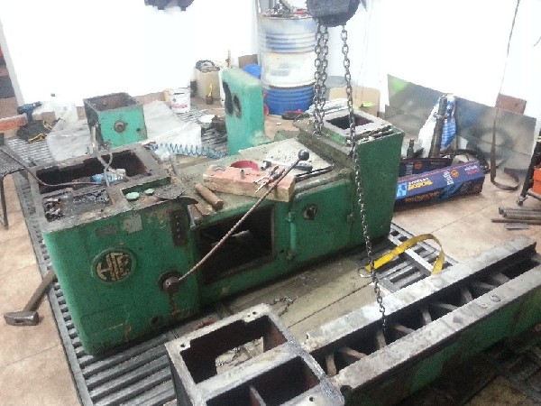

Witam ! Długo się zbierałem do założenia tego tematu ... w końcu stało się. Jakiś czas temu kupiłem RV32 lub RV40 (nie wiem dokładnie bo na jednej tabliczce jest RV32 a na drugiej RV32/40, i przelot wrzeciona to 39 z groszami) z zamiarem przeróbki na cnc.
Założenia :
-rozbieram na części, piaskuję

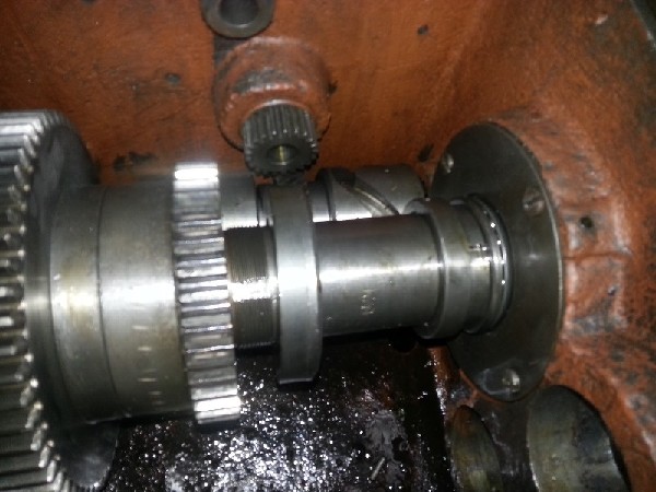

-wyrzucam całe zębate przeniesienie napędu wrzeciona, zostaje układ wrzeciennik-silnik z przełożeniem na paskach
-łoże będzie zabielone, powiercone pod prowadnice liniowe thk 30shs, w x będą thk 25shs
-sterowanie : mimo że przy poprzedniej maszynie linux rozłożył mnie trochę postanowiłem tym razem nie odpuścić, w planie są karty Mesa, mam nadzieję że uda mi się uruchomić ekran dotykowy pod Linuxem

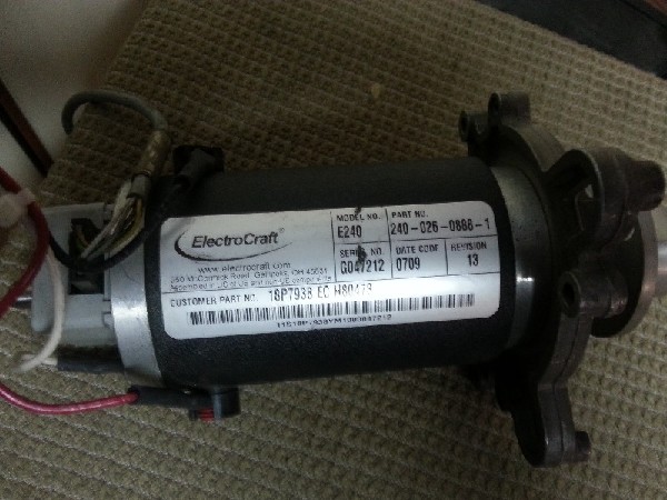

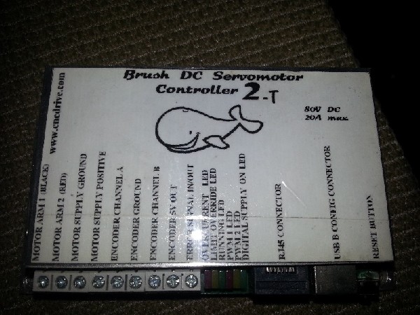

-napędy osi to 200watowe serva Electrocraft z enkoderami oraz serwopacki z CncDrive.com
Oczywiście mam kilka wątpliwości które będę chciał rozwiać na Forum, ale o tym później. Mam nadzieję na konkretną merytoryczną dyskusję.
Kilka zdjęć z rozbiórki :
"Servopack" ....
Servo
Wał wrzeciona
Przymiarka ...

Mam trochę obawy odnośnie tych servosilników, czy nie będą za małe ... ale to wyjdzie w praniu. Odnośnie samej elektroniki to już nawiązałem kontakt z kolegą Micges, temat jest w toku.

Przedumałem całą niedzielę przy kompie i mam pierwszą wątpliwość : czy smarowanie łożysk wrzeciona mogę zrobić na smar stały ? Sęk w tym że pompa była w obudowie sprzęgła prawo-lewo która wylatuje więc nie będzie napędu .... Czy taka opcja wchodzi w grę ?
pukury
Posty: 7902
Lokalizacja: kraków
Post napisał: pukury » 19 sty 2015, 09:45
witam.
jak ma to być maszyna produkcyjna to lepiej coś pokombinuj z pompą mającą osobny napęd .
olej w tym przypadku nie tylko smaruje ale i chłodzi łożyska .
pozdrawiam

Kurczę właśnie takiej odpowiedzi się obawiałem ... W zasadzie to zrobienie tej pompy to żaden problem, ale jakoś mi się to kłóci z całą koncepcją. Pompa jest tylko trzeba ją będzie przenieś do wrzeciennika, wcześniej była zamocowana do obudowy sprzęgła prawo-lewo. No i pompa to dodatkowy hałas, który chciałem zlikwidować do minimum.
No to w takim razie pytanie kolejne : czy taką pompę mogę napędzić za pomocą paska ?

Post napisał: pukury » 19 sty 2015, 19:50
witam.
nie chciałbym cię narażać na stres jakiś - mogę przecież napisać co innego :lol:
np. dawaj towot - będzie ok !
co do napędu paskiem .
dlaczego nie?
najlepiej zębatym .
pozdrawiam .

Post napisał: kamar » 19 sty 2015, 20:39
Jak sie da to uczczelnij wrzeciennik i zalej olejem do zanurzenia zębów najwiekszego koła. I zapomnij o smarowaniu.

Post napisał: mheli » 19 sty 2015, 21:07
Wszystkie przekładnie zębato-wyjące wylatują ale przecież można bez problemu jakieś koło na wrzecionie zostawić żeby sobie bryzgało ... w sumie to też skuteczne a ile mniej z tym zachodu ...
