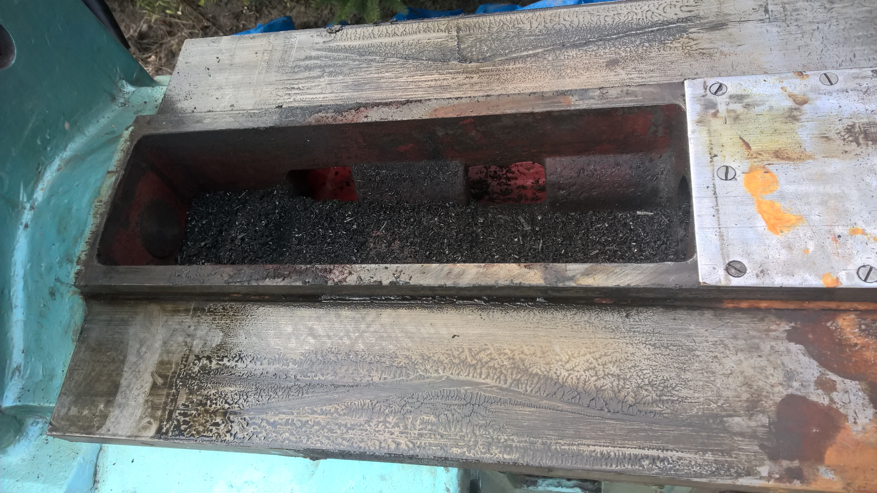

I ujrzałem brudną paszcze paździerza
Trzeba bylo wytargać Walek i wsio poszło do gory!
Ta frezarka ma "obrotowy" stół, zwalniając wajchy po bokach nie idzie go obrócić, czy ktos orientuje się jak go rozruszać rozpołowić?

IMPULS3
- Posty w temacie: 23
- Posty: 7992
- Rejestracja: 25 gru 2010, 21:55
- Lokalizacja: LUBELSKIE
Kamar i ja mamy 1;1. Co do kompa to ja jeszcze wszystkie mam tradycyjnie.jarucki pisze:Wracając do śrub i moich silników jakie przełożenia dać? 1:2 czy 1:3 ?
Jak dobrze widzę to masz jeszcze ślady skrobania na prowadnicach, więc wygląda że masz dość dobry stan frezarki do przeróbki.
