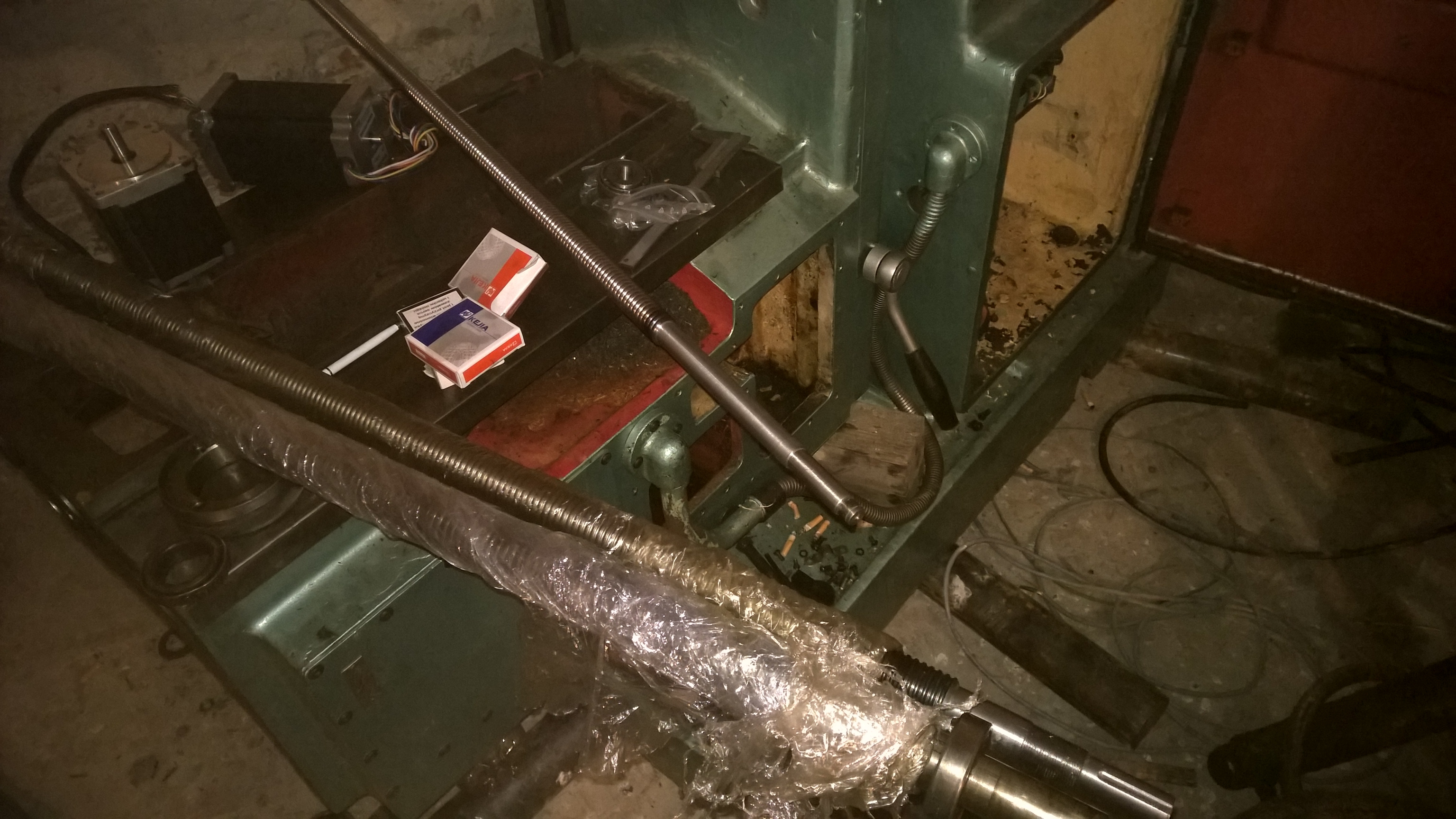

Post napisał: jarucki » 23 wrz 2015, 23:22
ObrazekObrazek
Coś Tam do przodu.... Dzięki sąsiedzie Impulsie za zarobienie śrubeczek:)

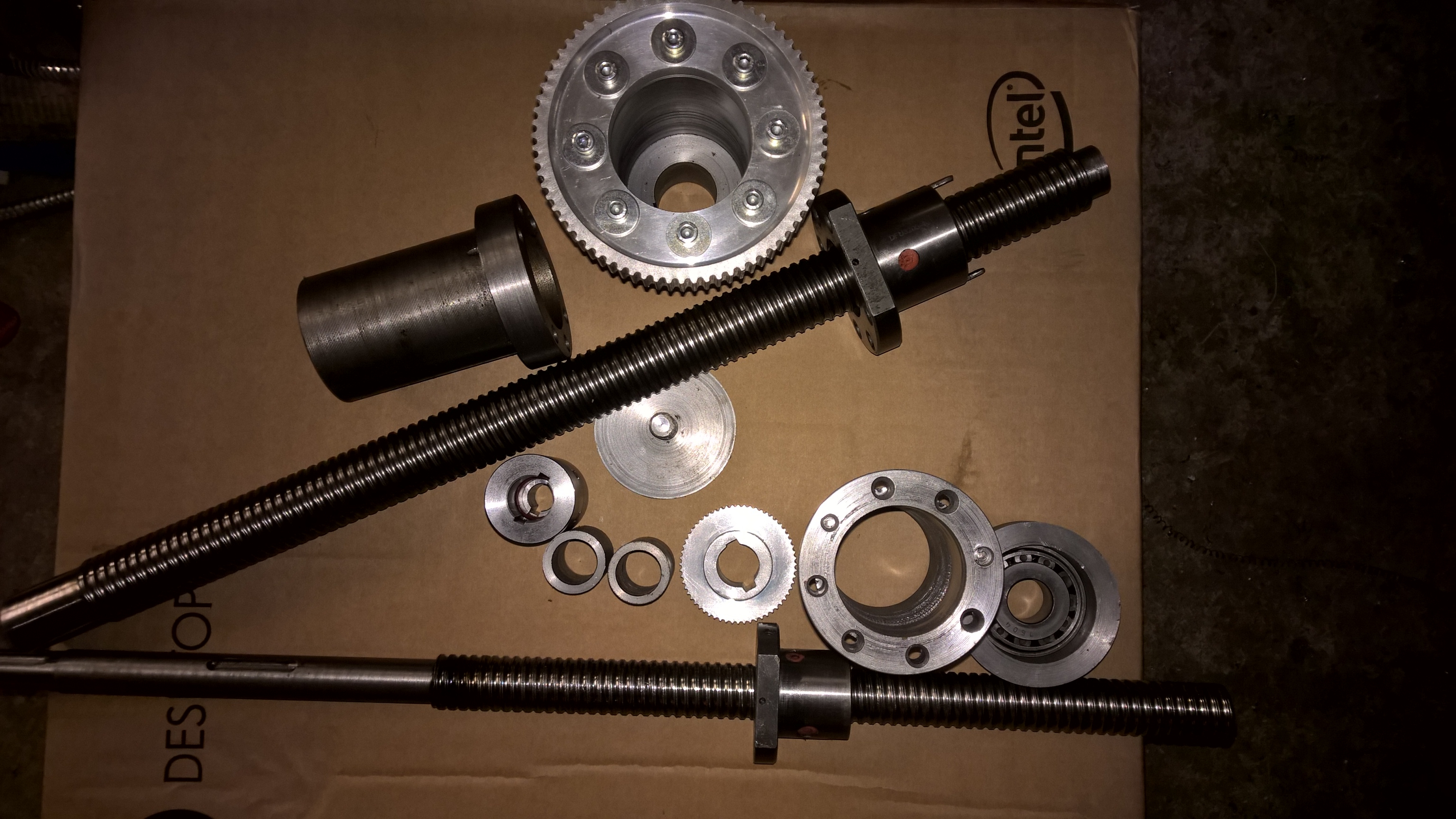

Post napisał: jarucki » 14 paź 2015, 06:26
Z braku czas całość idzie jak krew z nosa, elementy niezbędne do transfuzji gotowe cześć widać na foto druga cześć w maszynie, pozostaje zamówić jeszcze wężyki do smarowania i paski napędowe do krokowcie a potem całość złożyć.
Lecz koniec to nie będzie bo Impulsa będzie trzeba jeszcze odwiedzić :D
