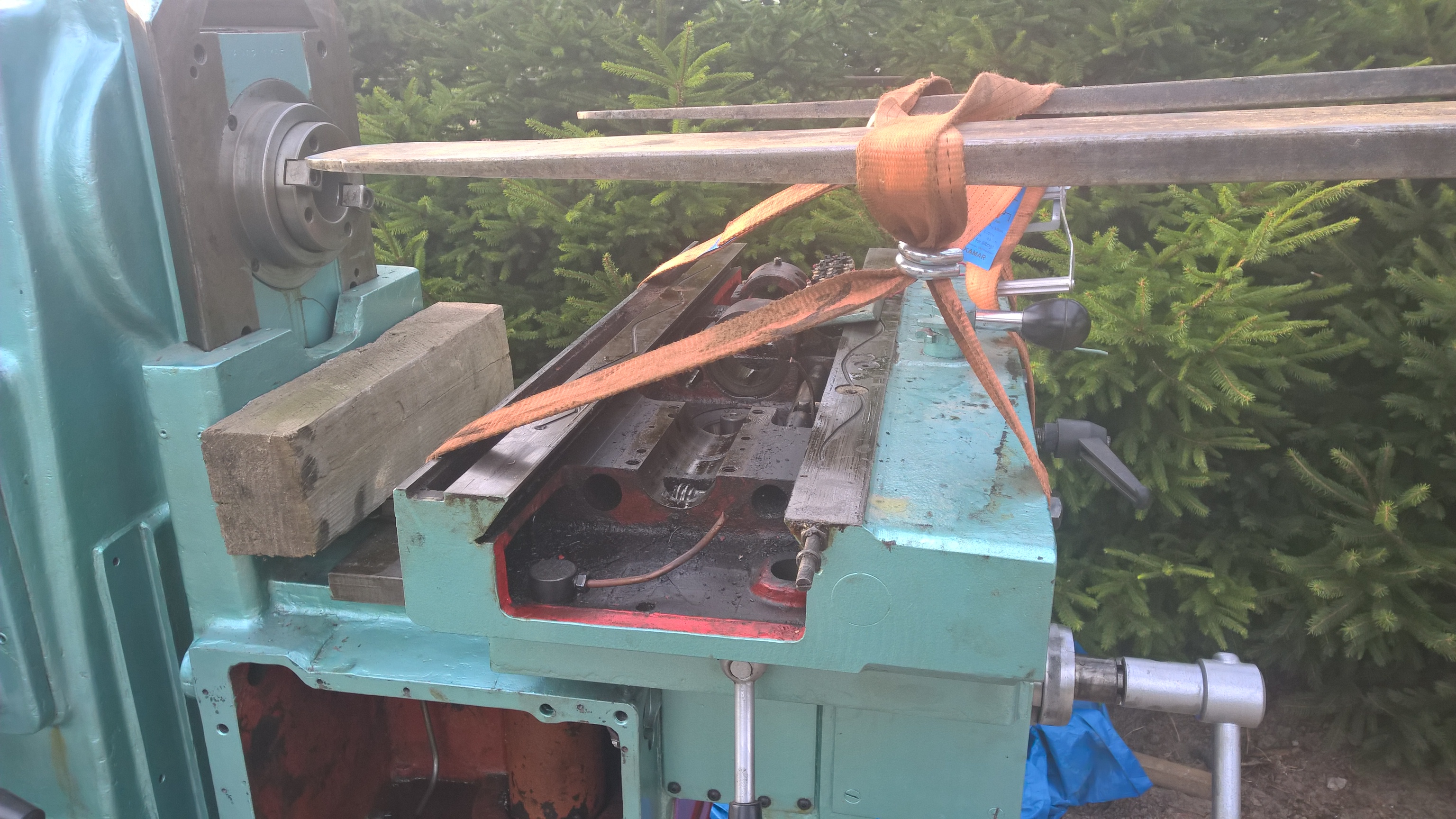

Przesuw
X 800
Y 240
Z 360
Stol
X 1250
Y 350
Tak sobie patrzę i aż tak ogromnych różnic cenowych nie ma jesli chodzi o 25 i 32
Jesli chodzi o nakrętki to wiem ze Impuls ma podwójne a ty Kamar dlaczego jesteś za pojedynczymi?
Wracając do kwestii zdjęcia stolu od osi Y to w zasadzie wszystko rozkręcone zębatki wyjęte został sam Walek który jest centralnie umieszczony (tam gdzie Kamar miałeś początkowo śrubę kulową) aa o jeszcze został trzpień od zębatki. Wiec pewnie walek będzie trzeba demontować...

Oś X i Y to jest mały MIKI (jak już rozbierze :))
Cała zabawa to jeżdżenie stołem góra-dół

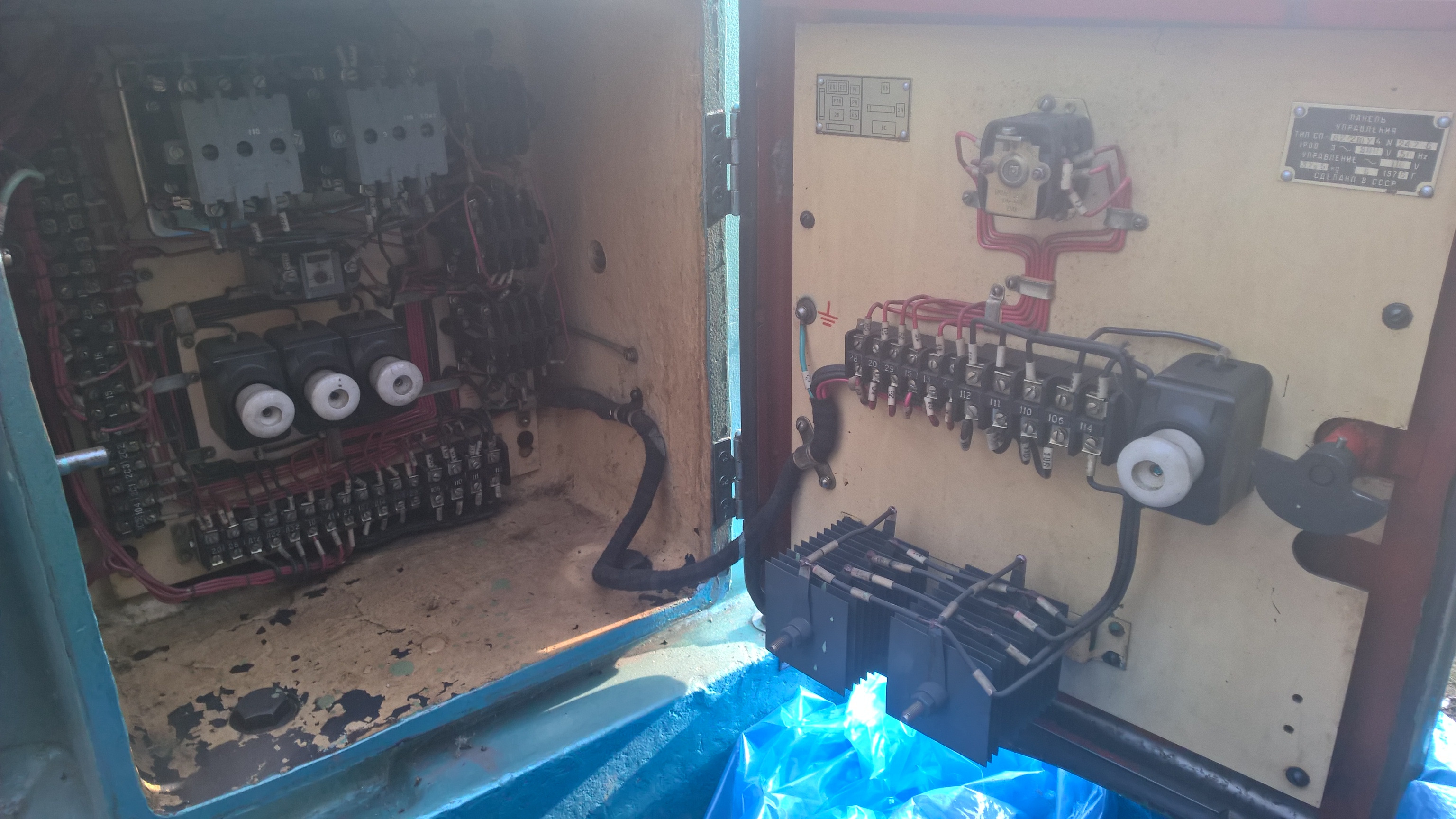

Tu Planuje upchać wsio od sterowania łącznie z kompem
