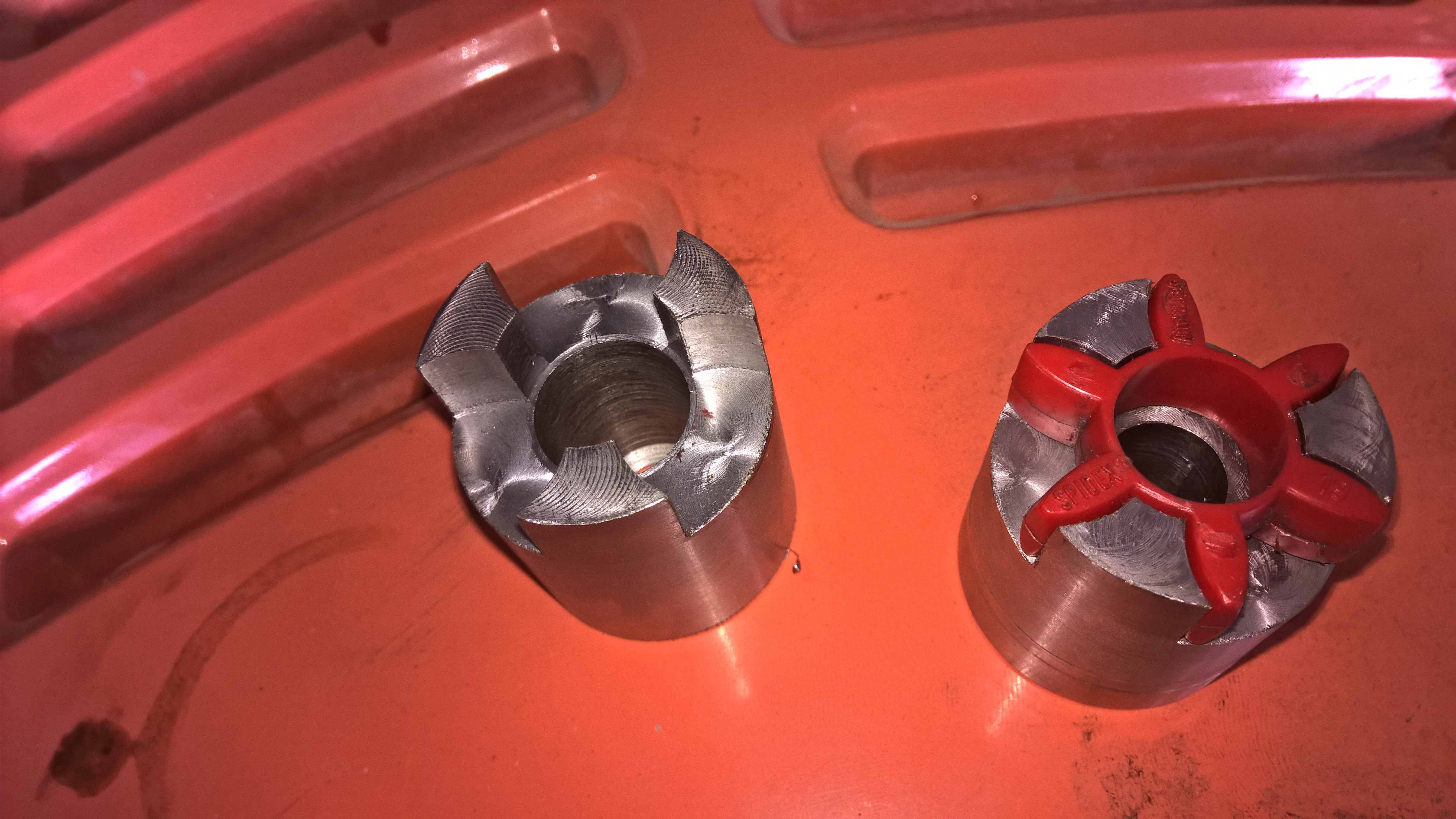

Post napisał: jarucki » 10 lip 2016, 11:13
Russian daje radę, Rotex prawie zrobiony, będzie jak znalazł do podzielnicy, tylko kiedy ja ja skaczę....
