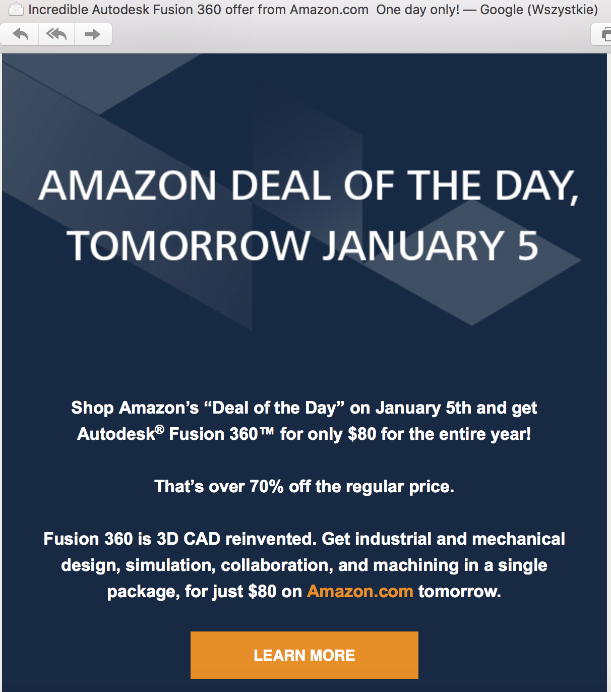

Post napisał: Zienek » 04 sty 2016, 20:20
Siema.
Nie będę tworzył nowych wątków w związku z tym, że to informacja o jednodniowym terminie do spożycia.
http://www.autodesk.com/products/fusion ... LwzmC2g%3D
80$ za rok świetnego softu, CAD, rysunki z wymiarowaniem, moduł do drukarek 3d, CAM z którego g-code można wykorzystać na machach i pikoCNC.

Post napisał: fanti » 05 sty 2016, 11:01
tylko chyba jest mały problem:
Note: Currently, this item is available only to customers located in the United States.
