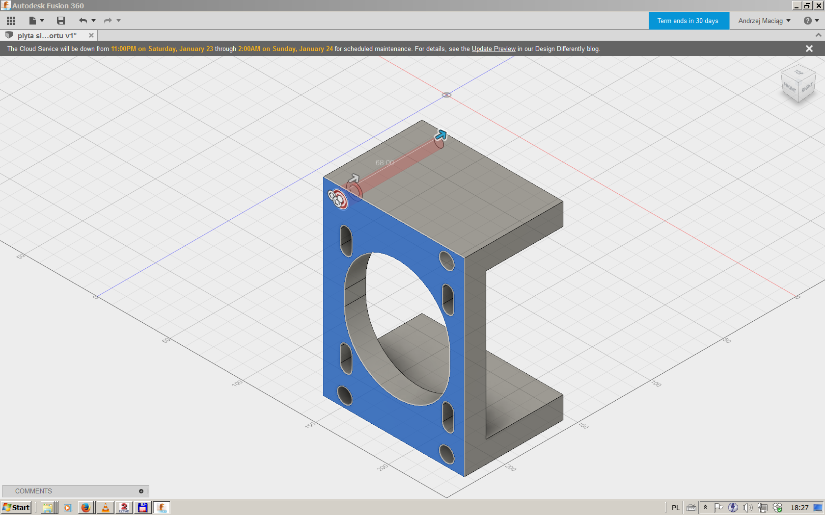

Post napisał: kamar » 23 sty 2016, 18:29
Pierwsze koty za płoty :)
Trochę to dziwnie się robi ale jak się chwilę posiedzi to coś z tego będzie.
Postprocesor dla LinuxCNC tez poszedł od strzału.

Hej. Pracuję sobie od dwóch tygodni na Fusion - jak da mnie bomba - totalnie prosto jak dla mnie, czyli kompletnego laika w projektowaniu 3d.
Frezuję na PIKO cnc, korzystam z postprocesora OSAI i Carbide. Ścieżka po dodaniu znaku % na początku nadaję się do PIKOCNC.
Ale... tworzą się pewne ścieżki zawsze jedna lub dwie, które idą na wysokości 0 - w kodzie nie ma rozkazu podejścia w górę, mimo zaznaczonej wysokości bezpiecznej w Camie. O co chodzi? :/ Może ktoś by zerknął na przykładowy projekt mój?
Zauważyłem, że dzieje się tak, jeśli zaznaczę kilka otworów i ustawię wycinanie po rampie - to wtedy zjeżdża i jedzie do kolejnego na Z 0, ale do innych już na ustawionej bezpiecznej Z 2mm. Może da to coś, jeśli każdy otwór skonfiguruję oddzielnie. Da się jakoś szybko kopiować parametry frezowania?!
Czy da się doprogramować do postprocesora żeby zawsze dodawał znak % na początku programu? Niestety w te klocki jestem noga...
