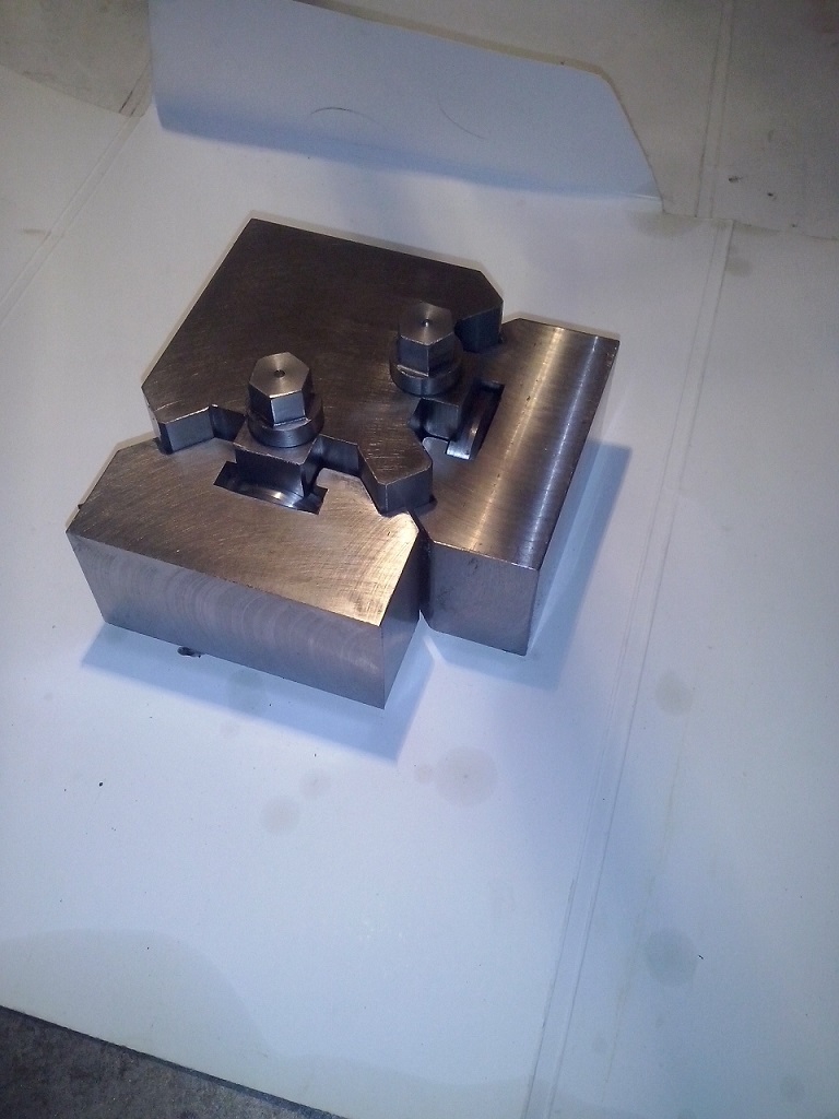

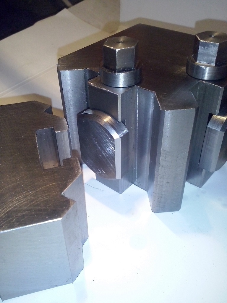

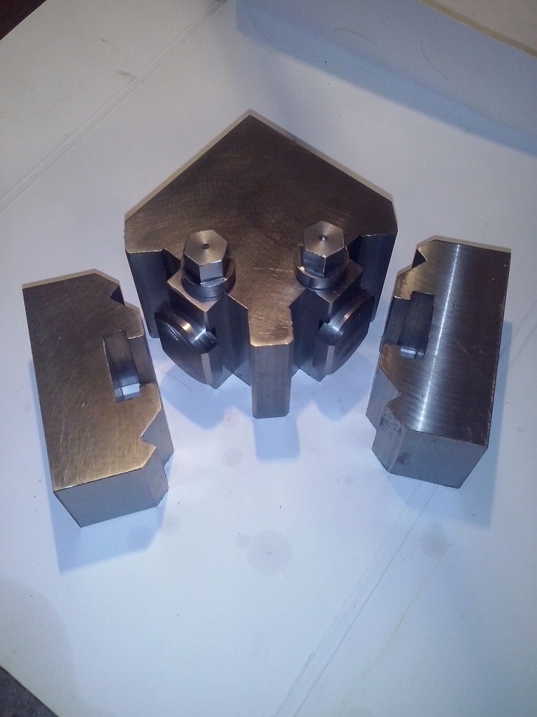

Pasowało by wreszcie wystartować bo trochę tych zestawów mam do roboty a konkretnie to co na focie
Chciałbym jeszcze skończyc projekt większego imaka tylko zastanawiam sie na jakie noże go robić i do jakich tokarek ( surowy imak wraz z zamocowanymi kostkami to kwadrat 110 x 110 x 65)

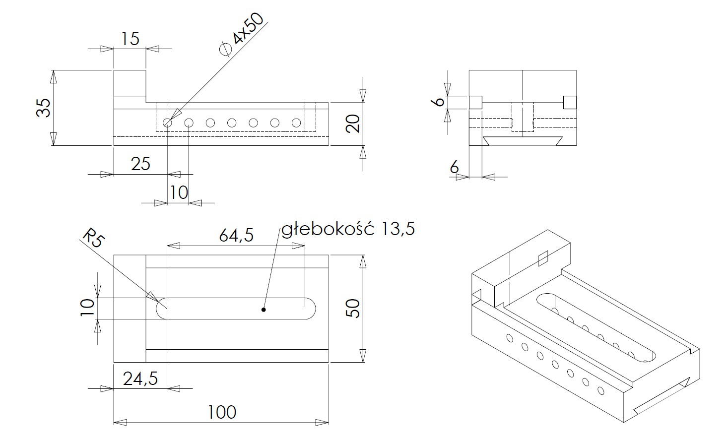

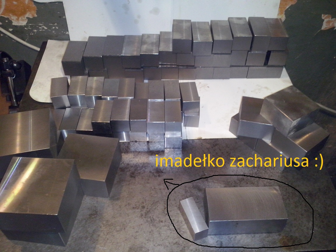

Post napisał: zacharius » 06 lut 2015, 08:43
imadełko pikne jak ta lala :D
taki spory imak chyba już na nozyki 16-20 albo i nawet 25
Ramolo - to moje imadelko to projekt pilotażowy :) typ imadło szlifierskie bezśrubowe
mocowane będzie na jaskółce imaka zamiast kasety na noża
ot takie se szkice jego
robimy to w ramach eksperymentu już tak z dobre pól roku :mrgreen: :mrgreen:
bo koledze ciągle jakieś imaki i imaki zamawiają a ja tu rozumisz z jakimś imadłem się wciskam :mrgreen: :mrgreen: :mrgreen:
