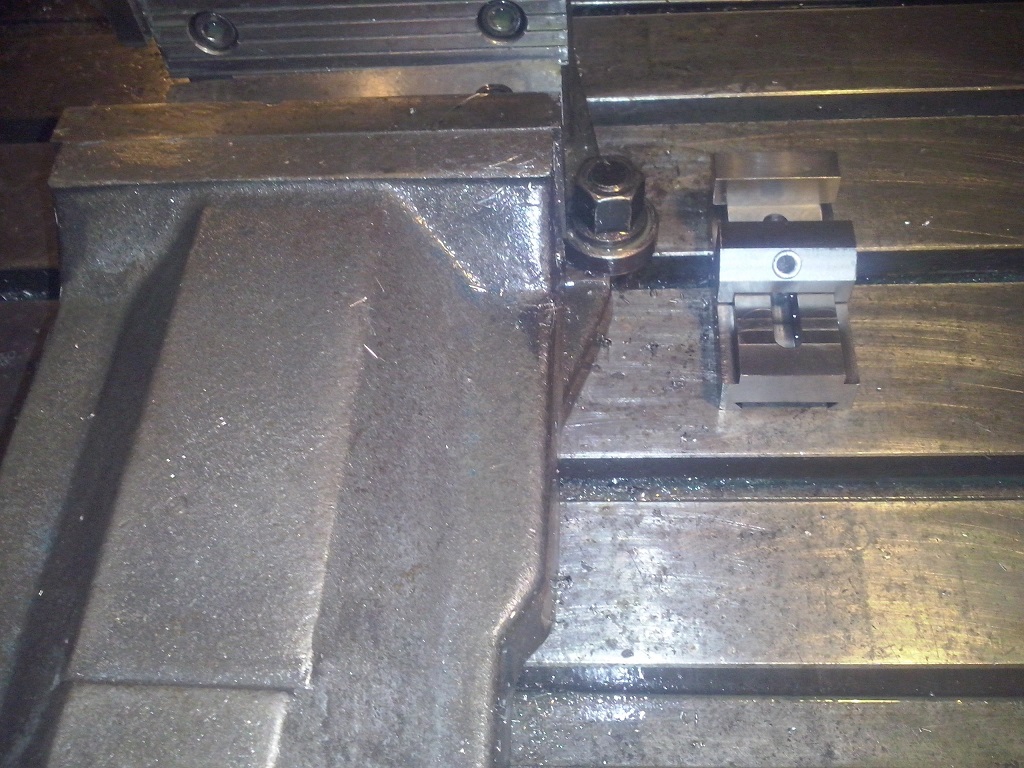

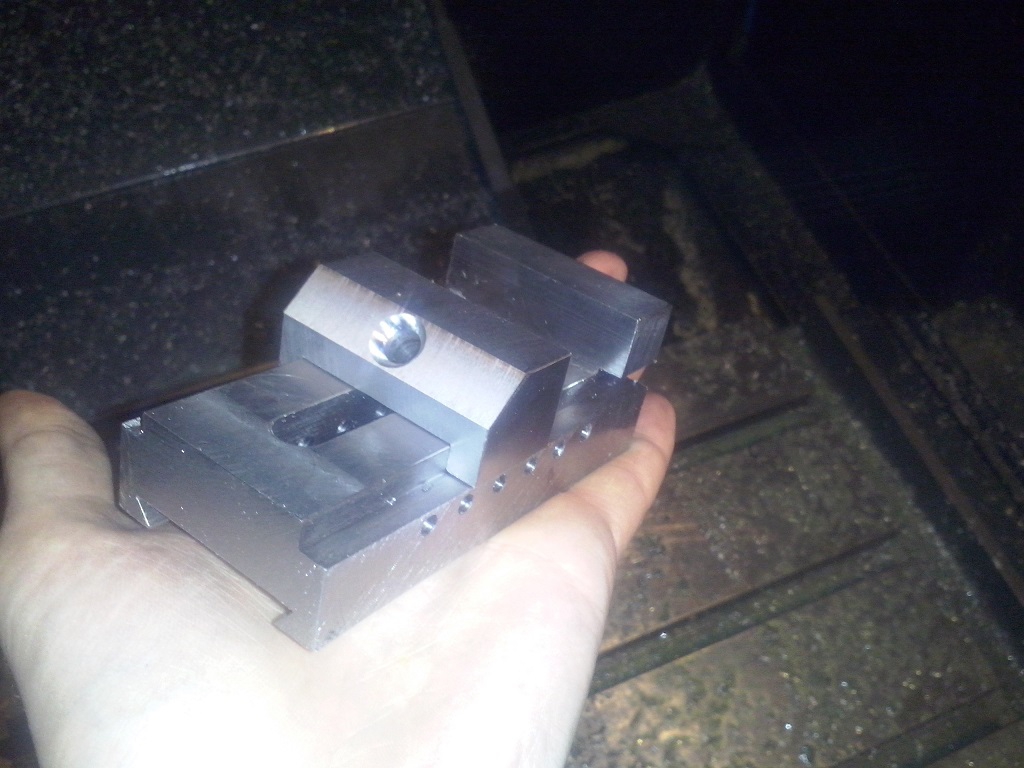

No właśnie w tym rzecz , też byłem na etapie poszukiwania podobnej maszynki , na szczęście wszystko już działa . Dane o których mowa były zapisane na osobnej kości i była możliwość ich przywrócenia . Trwało to wszystko kilka tygodni więc z imakami zrobił się spory zator , postaram się jednak jak najszybciej załatwić sprawę , myślę że w miesiącu dam rade
Zacząłem od imadełka, na zdjęciu poniżej z prawej strony :wink:

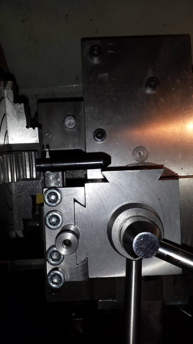

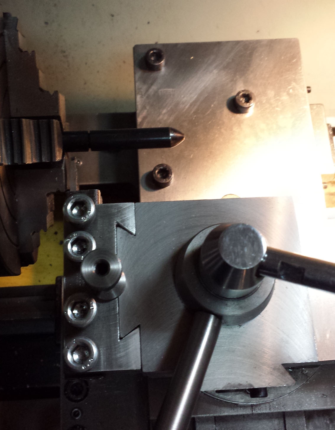

Chciałem się pochwalić swoim imakiem od kolegi jaoperator. Zestaw przeszedł małe modyfikacje, mianowicie powiększenie otworu w elemencie centralnym oraz nowy mimośród wraz z tuleją (kolega jaoperator wykonał modyfikację). Imak będzie pracował na tokarce TSB-20. Kolejną modyfikacją było nawęglanie całego zestawu (bez tulei oraz rączniki) oraz hartowanie, kierownik hartowni powiedział mi, że teraz ma około 65 HRC, nie wypowiedział się odnośnie na jaką głębokość. Kolega jaoperator stosuję stal ST3, która słabo się nadaje do hartowania ponieważ to stal niskowęglowa. Jeśli przyszłe zestawy mają być hartowana zalecam zmianę stali. Na koniec cały zestaw został wyszkiełkowany oraz wyszlifowany na szlifierce taśmowej oraz zostały wymienione śruby na takie o twardości 12.9
Oto efekt:
Elementy po nawęglaniu i hartowaniu:
Mała dygresja odnośnie kostki do mocowania stalek 12x3. Jej projekt w połączeniu z imakiem, którego po ustawieniu staram się już nie odkręcać powoduje, że niemożna odcinać elementów tuż przy zacisku oraz trzymać się zasady jak najkrótszego zamocowania noże. Ucinanie jest paskudne i przy twardszych materiałach długość wystającego noża ma znacznie ponieważ nóż zaczyna drgać i w konsekwencji uszkadza materiał lub nawet uwala nóż (ale to moje doświadczenie). Również przez to ograniczona jest maksymalna grubość odcinanego elementu oczywiście nie w każdym przypadku, oto zdjęcia

Czy odwrócenie jaskółczego ogona dla bloku centralnego (wpust) i kostki (wystający trapez) nie stanowiłoby rozwiązania kolizyjności bloku z obrabianymi elementami?
Co sądzicie o takiej modyfikacji całej koncepcji imaka?

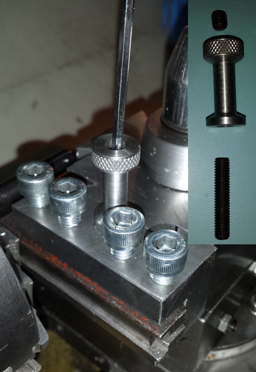

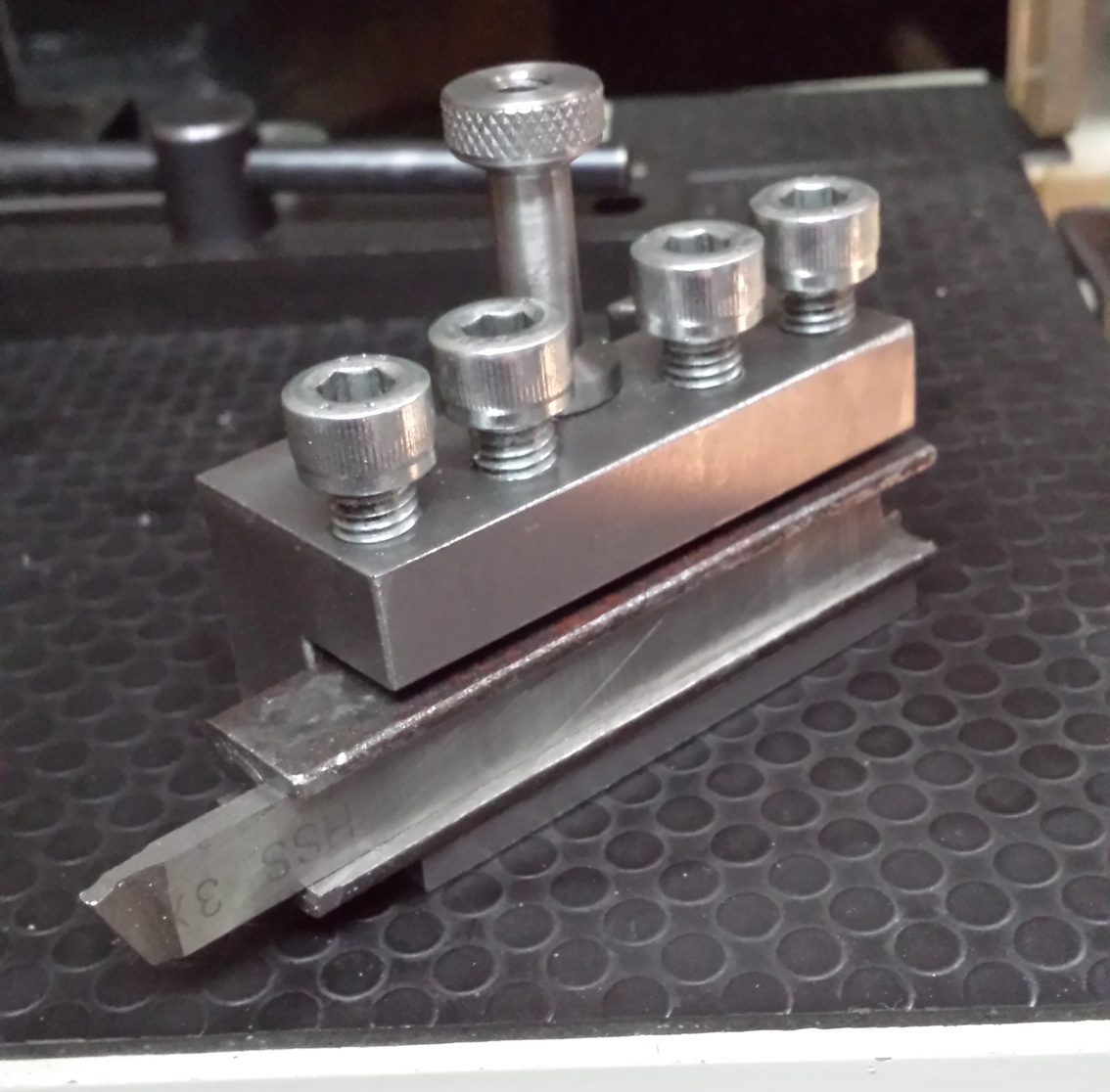

Mam zestaw od kolegi jaoperator i sprawuje się wyśmienicie jak na moje potrzeby. Jednak do mocowania stalki przecinaka stosuję pierwszy patent na jaki się zdobyłem. Myślę, że wcześniejsze wersje kostki do przecinaków były ciekawsze mimo, że miały swoje ograniczenia.
jest to trzonek w tym wypadku z wytaczaka jak się nie mylę 16x16 z wyfrezowanym kanałem na stalkę.
i jest na tyle wysunięty, że nie powoduje kolizji bloku z ciętym materiałem. Ale można i tak jednak należy obrócić blok
Obrazek.
Przy okazji zastosowałem inny sposób regulacji wysokości noża. Nie zbyt wygodnie jest kontrować nakrętkę kluczem płaskim więc wytoczyłem swoje nakrętki. W kostkę jest wkręcona śruba dociskowa która jest blokowana drugą krótką śrubą dociskową imbus już nie sprawia kłopotu z kontrowaniem, przez co regulacja wysokości jest dużo wygodniejsza.
