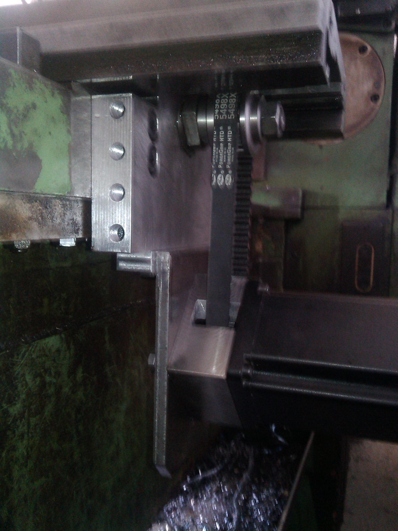

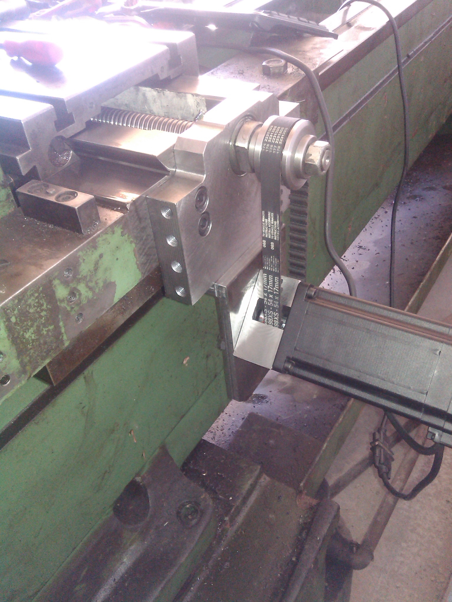

Suporcik gotów. Paskudna maszyna pod względem przeróbki, bardzo ciasno na nakrętkę ale się da.

Post napisał: kamar » 06 lis 2014, 20:50
Ale grzmoty pozakładał :)
Paski sie jakoś napina czy ew. blaszka pod mocowanie ?

Post napisał: IMPULS3 » 06 lis 2014, 21:00
kamar pisze:Ale grzmoty pozakładał :)
Ale o co chodzi?
kamar pisze:Paski sie jakoś napina czy ew. blaszka pod mocowanie ?
Z moim lenistwem miałbym dorabiać blaszki? :) Silnik na stałe mocowany do tego kwadratu a ten kwadrat przesuwa się na fasolkach które są w tym kątowniku co te elementy trzyma. Mam nadzieję ze zrozumiale piszę. :)

Post napisał: kamar » 06 lis 2014, 21:14
No wielkie te silniki :) A fasolek nie widac to pytam :)

#230
Post napisał: IMPULS3 » 06 lis 2014, 21:41
kamar pisze:No wielkie te silniki :) A fasolek nie widac to pytam :)
Silniki nie duże, raczej takie robią wrazenie, jak dobrze pamiętam to 8.5 NM choć chyba lekko większe od typowych tylko że z enkoderem.
W zasadzie to wszystkie mocowania robię na fasolkach, takze jak będę musiał kiedyś coś regulować nawet zużycie to bez wyjmowania tego całego gratostwa. :)
